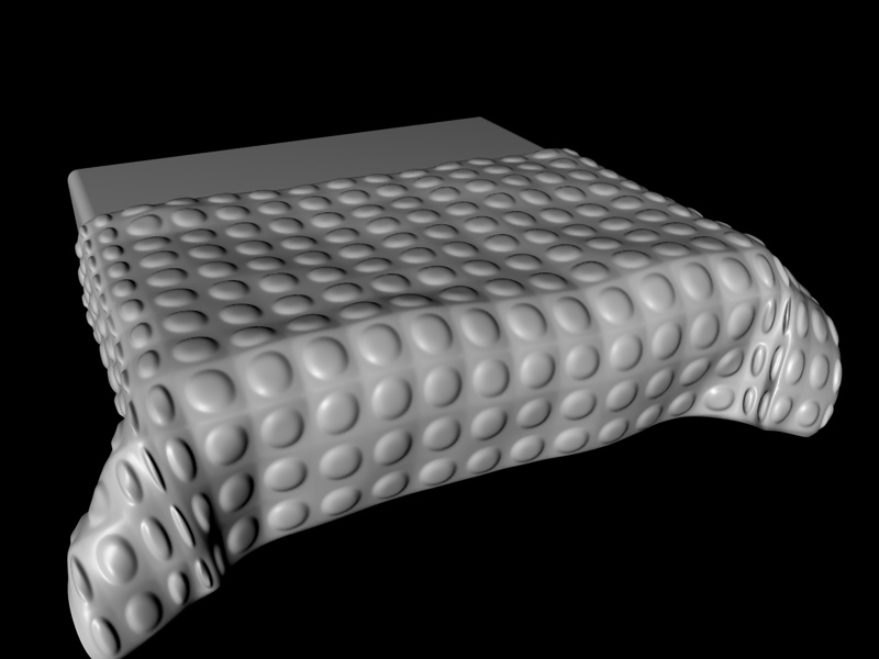

questo come ti pare?

Post by Fred 3d »
Mi pare ottimo!!!!
Ho fatto anch'io una prova modellando un piano deformato con clothilde ma onestamente è molto meglio la tua !!! :)
Come hai fatto a modellarlo?

Post by morph »
ho preso spunto dal tuo posto precedente, ovvero invece di usare clothilde e poi medellare, ho prima modellato il piano con i bozzi e poi l'ho fatto cadere con clothilde :)
poi ho aggiunto un materiale con uno share che mi simulasse un po di pieghe per non appiattire troppo il tessuto.

morph
Posts: 2000
Re: Idee per modellazione piumone
Post by morph »
sai qual'è il problema?
che se effettuo prima clothilde, il comando che utilizzavo per estrudere i rigonfiamenti non va più bene.
Ti elenco i passaggi.
Primo metodo
1 creo il piano
2 gli dò una suddivisione coerente con ciò che voglio ottenere
3 rendo editabile e mi posiziono su poligoni
4 comando estrudi internamente levando preserva gruppi
5 siccome il piano è ancora non deformato come piumone, mi basta alzare i poligoni che sono venuti fuori dal comando precedente
6 metto dentro hn
7 uso clothilde
questo processo ha di buono che i bozzi vengono naturali, ma purtroppo quando faccio cadere il piano sul materasso, anche i bozzi si appiattiscono.
secondo metodo
1 uguale
2 uguale
3 uguale
4 clothilde
5 estrudi internamente
6 non posso più alzare i poligoni estrusi internamente e allora devo usare il comando estrudi matrice oppure estrudi
7 hn
questo secondo processo invece mi mantiene i bozzi belli gonfi, ma dà quell'effetto bolle che non mi piace per niente.
allego ora il risultato avuto con il secondo metodo, barando un po' :)
