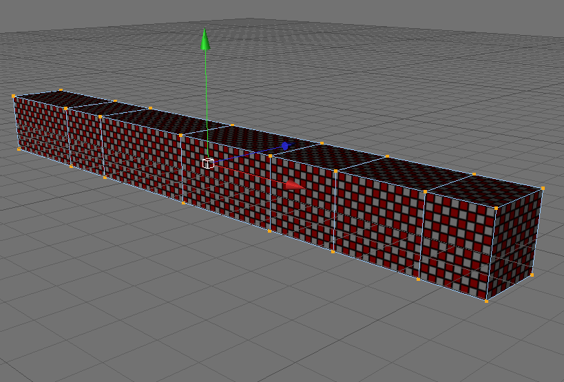

ho provato a creare una texture con uno shader ripeti, l'ho applicata ad un parallellepipedo editato in modo cubico, e poi ho applicato il tag fissa texture e ho modificato il parallellepipedo, ma la tex non ha seguito la deformazione.

Quello che hai usato non è il tag Stick texture, ma il bake textures :)

perdonami per l'ignoranza ark, ma io vedo solo questo... :roll:

eh eh eh ma quello non è il menu dei Tag... :) :)
Allora, tasto destro sull'oggetto al quale vuoi applicare il Tag, e dal menu contestuale scegli Cinema 4D's Tag-> Attacca Texture
(Ho messo momentaneamente l'interfaccia in italiano per vedere il nome del tag) :)

ok trovato...pirla io :)
ma allora a che serve l'altra tag che si chiama praticamente uguale...?
