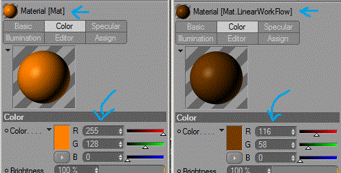

Per l'esattezza la gamma di 0.45 si applica solo alle textures, mentre se si usano solo i colori interni del materiale, bisogna applicare la formula pow(x;2.2)*100 per ogni canale RGB, dove "x" sta per il valore del canale/100.
La cosa buona è che ora con la R12 non è necessario tutto questo... basta attivare il linear worflow, ed impostare un profilo di colore per le immagini in entrata, che nella maggior parte delle situazioni equivale al profilo sRGB.
hemmm..?
(x/2.2)*100 | x=R,G,B/100
es. 255, 128, 0 ->
R.
x.r 255/100= 2,55 | pow(2,55/2,2)*100= 115,91 ~ R.Lwf= 116
G.
x.g 128/100= 1,28 | pow(1,28/2.2)*100= 58,18 ~ G.Lwf= 58
RGB 255,128,0 -> RGB.Lwf 116,58,0
ho capito bene? :roll:
