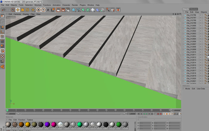

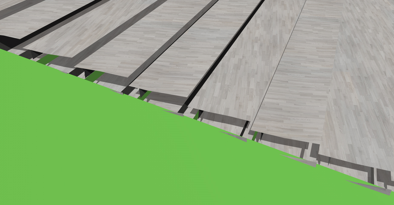

Il mio problema è il seguente:importando un 3d realizzato in parte con Autocad in parte con Rhino mi accade che nella visualizzazione normale di cinema gli oggetti sembrano corretti (immagine 1). Andando a renderizzare però è come se i solidi fossero esplosi (immagine 2)!
Francamente non so cosa fare.
Avete qualche suggerimento? Vi prego aiutatemi!
Grazie in anticipo.
Andando a renderizzare ecco che i solidi appaiono come esplosi.
in questo caso i solidi sembrano chiusi

secondo me hai la scala del progetto mostruosa....la vedi la griglia di cinema4d?

Mi sono resa conto che il problema si verifica dopo aver assegnato quella texture al materiale. Ti fa venire in mente nulla?grazie.
Ah!Inoltre è successa una cosa strana. cliccando sugli oggetti non me li seleziona più. nenche se vado sugli oggetti nella tabella di lato. l'unico modo per selezionare è andare sul materiale ed evidenziare gli aggetti a cui è assegnato. Forse il file è troppo pesante?

Maryca wrote:Mi sono resa conto che il problema si verifica dopo aver assegnato quella texture al materiale. Ti fa venire in mente nulla?
Cioè, se renderizzi senza materiale il render è corretto?
Maryca wrote: Ah!Inoltre è successa una cosa strana. cliccando sugli oggetti non me li seleziona più. nenche se vado sugli oggetti nella tabella di lato. l'unico modo per selezionare è andare sul materiale ed evidenziare gli aggetti a cui è assegnato. Forse il file è troppo pesante?
Prova a copiare tutti gli oggetti e ad incollarli in una nuova scena... quando succedono cose strane, come in questo caso, è possibile che ci sia il file di progetto corrotto.
