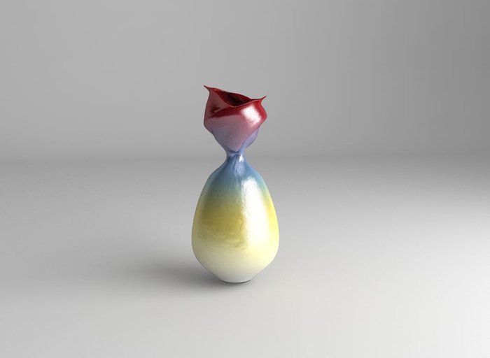

ti posto un risultato ottenuto in pochi minuti, quindi con un po' più d'impegno forse potrebbe venir bene :)
esempio loft.rar
(6.62 KiB) Downloaded 72 times

si, il problema è in fase di modellazione ho già provato con il loft, il problema è che poi dovrò inserire una texture reale per un uovo di pasqua e con questra strada non è abbastanza realistico
provo a spiegarvi come sto procedendo io:
sono partito da un piano quadrato molto segmentato, con il tag cloth lo faccio avvolgere intorno all'uovo e lo stringo in cima, come forma ci siamo perchè è fatto tutto in misura, solo che quando si stropiccia passa attraverso se stesso e nel render vedo le parti interne della "carta" sovrapporsi e coprire quelle esterne... sto provando con svariati settaggi ma niente...continua a deformarsi in modi osceni...
grazie ancora
