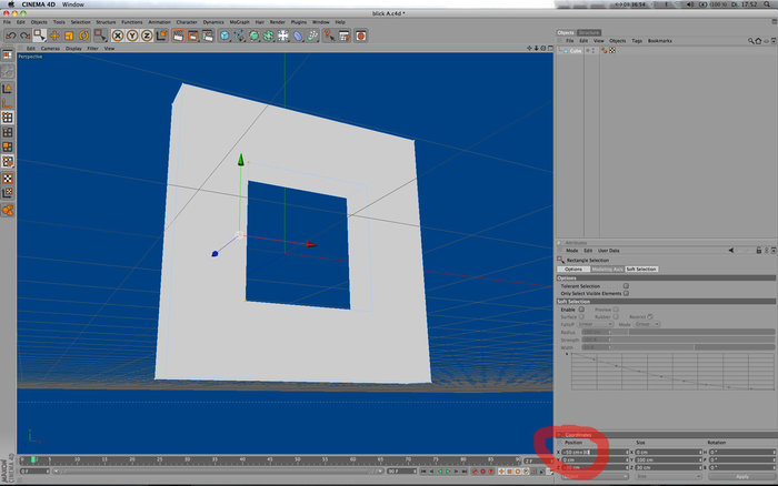

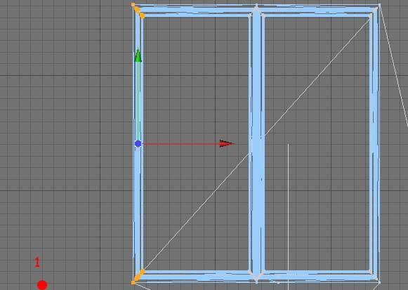

Sto cercando di apprendere cinema 4d da autodidatta e sono davvero alle prime armi quindi perdonate la banalità dei quesiti che sto per provi! Visto che cinema non funziona come un cad (o almeno questo mi è sembrato di capire) per cambiare le dimensioni di un oggetto ho fissato un punto di riferimento (il punto 1) e poi selezionando l’oggetto lo sposto “ad occhio” sul punto di riferimento stesso. C’è un modo per selezionare i punti e spostarli tutti in automatico di una quantità x definita? In questo modo perdo tempo perché devo zoomare al massimo e poi non è mai un lavoro di precisione. Altra domanda……...quando seleziono più punti che non stanno alla stessa quota, il sistema di assi di riferimenti si colloca ad una quota media, è possibile spostare gli assi in un punto preciso? Ad esempio nel vertice più basso?

che cinema non sia un cad non c'è dubbio, ma alcune funzioni che gli somigliano ci sono sicuramente. Intato potresti attivare gli snap punto (tasto P oppure li trovi nel menù dello strumento muovi), selezionare tutti i punti del lato della finestra che vuoi allungare (strumento selezione senza la spunta su seleziona solo elementi visibili), e cliccando e tenedo premuto sull ultimo vertice in basso va ad attaccarsi con lo snap sul punto in cui vuoi portarli.
Il sistema di assi si sposta con la 4° icona a partire dall'alto sulla barra che c'è sulla sinistra. Stesso procedimento: attivi gli snap punto, e muovi il centro asse fino al vertice che vuoi.

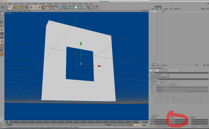

Cinema 4D funziona esattamente come un CAD.
Per fare quello che ti serve, basta solo editare la variazione di coordinate nell´apposito slot delle coordinate.
01 - ti leggi nello slot delle dimensioni le dimensioni dei punti/linee/poligoni selezionati
02 - scrivi la nuova posizione oppure con + o -, aggiungi il valore che ti interessa
03 - fatto
il problema é che a volte é difficile selezionare i gruppi di punti, di linee o di poligoni, devi quindi dare un´organizzazione logica al modello 3D in modo da accendere/spegnere i layer o gli elementi che ti interessa modificare.
Comunque anche gli snap (2,5D in questo caso, mai 3D) funzionano benissimo, il problema é sempre quello di isolare gli elementi che ti interessano, per non snappare le migliaia di elementi che in genere si sovrappongono.

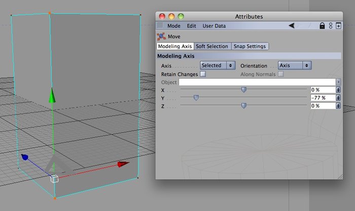

oltre a quello che ti hanno detto nexzac e krone, quando hai una selezione di punti e uno degli strumenti base (sposta/ruota/scala) selezionato, puoi spostare l'asse operativo dal pannello attributi/modeling axis. Per le coordinate inoltre tieni presente che puoi usare operatori matematici nei campi dove inserisci i valori (tipo +3 per aggiungere 3 unità, ecc).
