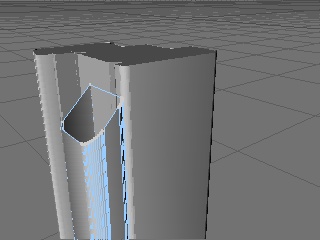

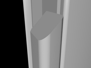

Vi volevo porre una domanda semplice sperando di non farvi perdere tempo in pratica sto modellando un anta di una finestra e mi servirebbe capire come ottenere un taglio di 45 gradi su un poligono editabile e chiudendo il foro senza strane deformazioni.
Vi allego delle immagini

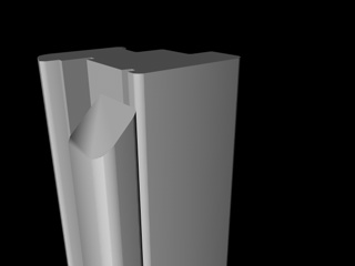

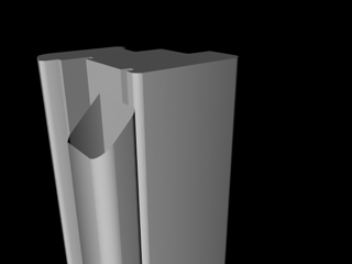

in pratica io faccio un taglio in modo linea con constringi spuntato e il valore 45°, fino a qua va bene ma quando devo chiudere il foro mi crea strane deformazione soprattutto sullo spigolo rotondo.Ho Provato con chiudiforo e con il comando ponte. Ma niente da fare,magari ci sono altre soluzioni per attuare il taglio, il poligono è stato creato con una spline e poi estrudendola(Scusate il mio linguaggio poco corretto se qualcuno vuole fare pure alcune correzioni sul mio linguaggio tecnico sono bene accette...ahahaha :D )
Attendo vostri suggerimenti!!!Grazie
Posts: 3978
Location: Torino
Re: Taglio di un poligono di 45° e chiusura di un foro
Post by Arkimed »
Il problema è dato naturalmente dai triangoli, che comunque c'erano sicuramente anche prima del taglio ma con un'inclinazione diversa.
Prova ad abbassare il valore phong angle nel tag phong dell'oggetto a circa 25/30º.

Perfetto!!!Che dirti ..grazie Arkimed per la tua repentina disponibilità!!!
Non ti chiedo la spiegazione per non fatti perdere tempo perchè adesso conoscendo questa modifica la vado a vedere sul manuale...però ti devo chiedere un'altra cosa il procedimento che ho fatto per ottenere questo taglio e giusto o si può ottenere la stessa soluzìone con metodi migliore? e conviene unire tutti i triangoli che si sono formanti usando il comando sciogli oppure li lascio cosi come sono?
Basta però adesso con queste domande stupide....grazie ancora Arkimed e grazie a C4dzone!
Buonagiornata a tutti!

Il metodo che hai usato per il taglio va bene.
Il fatto di usare il comando sciogli in realtà non elimina i triangoli, ma li rende semplicemente invisibili creando al loro posto un N-Gon, ossia un poligono con più di 4 lati.
In questo modo hai una gestione migliore durante la fase di modellazione, ma come dicevo, anche se tu vedi/selezioni un poligono, in realtà ne hai la stessa quantità e tipo che avevi prima del comando Sciogli.
Per quanto riguarda altri metodi, dipende sempre da cosa devi realizzare, però una forma così forse la gestivi bene anche con il box modeling, lavorando in low poly dentro un Hypernurbs.
p.s. le domande non sono stupide non preoccuparti 8-)

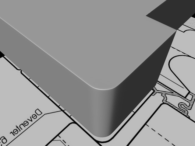

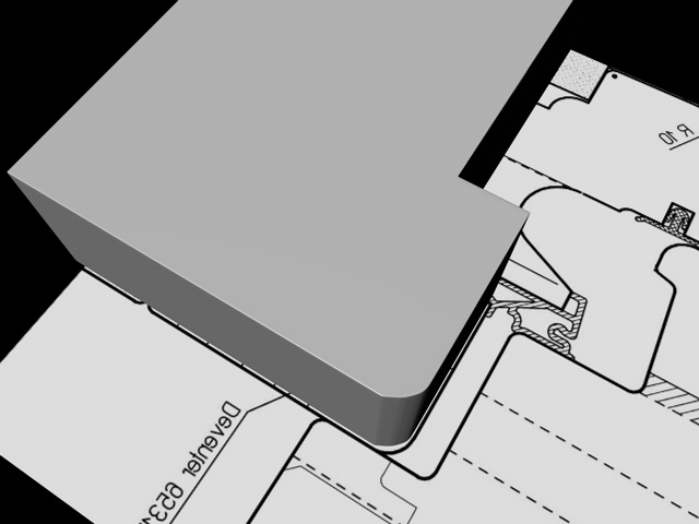

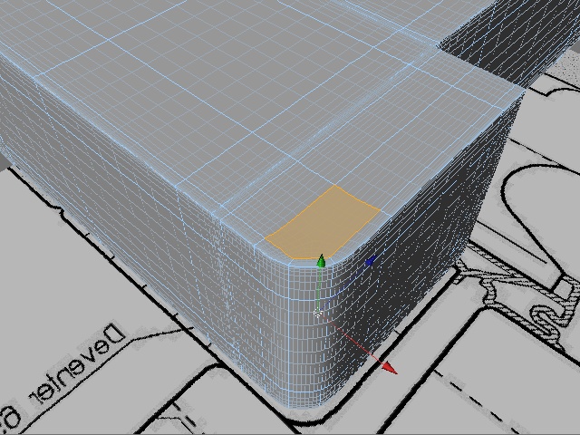

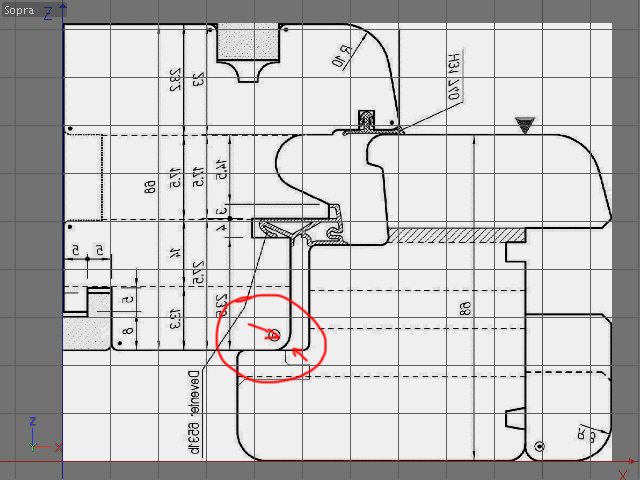

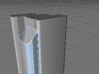

Salve a tutti!Sono qui perchè ho un nuovo problema con questa finestra!In pratica ho lasciato la modellazione con le spline estruse e sto usando quella in box-modelling.Il problema che ho sta negli angoli curvi, come faccio ad ottenere una curvatura piu precisa possibile?perchè l'effetto è orribile,vi posto alcune immagini!
Grazie

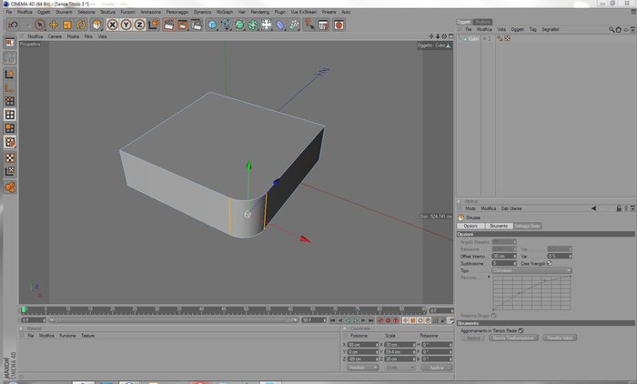

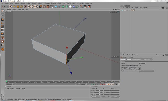

Potrebbe essere il tag Phong, prova ad alzare il valore dell'angolo Phong.
Comunque guardando l'immagini n° 2 non mi sembra un buon raccordo, hai provato ad usare il comando smussa?
Posts: 4888
Location: Milano
Post by nexzac »
probabilmente in questo caso sarebbe meglio cn le spline...
ad ogni modo, dovresti selezionare il bordo netto e usare il comando "smussa", qui imposti il tipo convesso e la quantità di segmenti, dipende da quanto sei vicino cn la camera, potrebbero basterne 3/5 o servirne di più se sei molto vicino...
Sono d'accordo. Disgnare l'oggetto con una Spline, modalità Punti, selezione dei punti da smussare, comando Chamfer (non sò come sia stato tradotto in ita :D :D ). Sarà solo un'impressione mia, ma questo metodo dà risultati più puliti. O sbaglio?

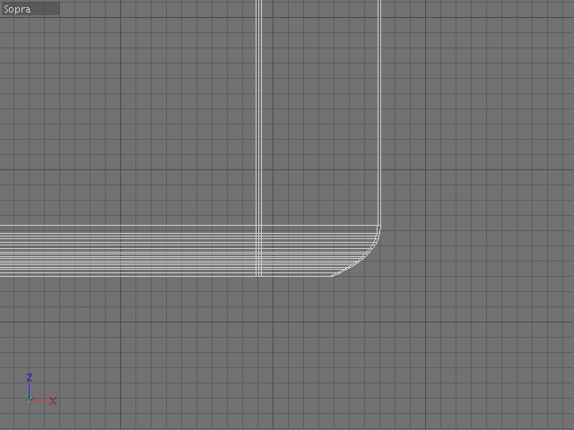

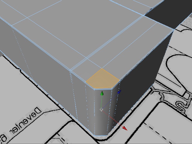

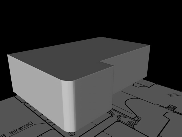

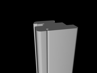

Ecco alcune prove fatte da me.Con smussa consigliato da nexzac. il problema e che ho creato una leggerissima rotondita per i lati delle due basi diciamo per non avere l'effetto tagliato e nello smussare mi crea delle lavoro in più in pratica!Voi che ne pensate?
Posts: 4888
Location: Milano
Post by nexzac »
ahhhh ma tu usi l'hyper nurbs!
Io te lo sconsiglierei....cn le spline fai davvero in un attimo a farti un profilo da estrudere...
