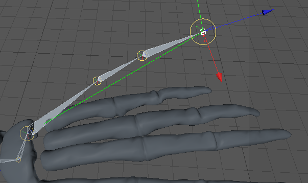

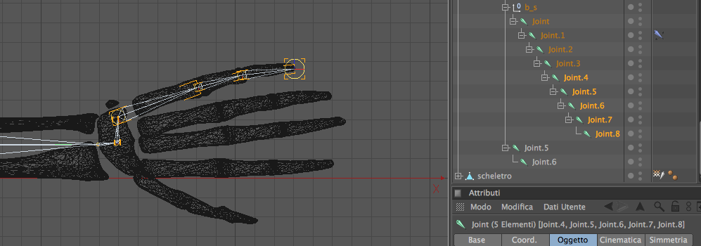

michb
Posts: 23
Joined: Mon Oct 25, 2010 11:57 am
Location: Bergamo
Re: Problema animazione scheletro
Post by michb »
Arkimed wrote:
michb wrote:
Ciao Michb,
così è un po' generico, puoi farci vedere qualcosa?
Come puoi vedere nell'immagine "mano", ho applicato le joints sul dito mignolo della mano e le ho collegate alla joint del braccio (joint.4) . Ho creato una catena IK dalla joint.5 alla joint.8 (le joint del dito mignolo per intenderci) e le ho vincolate allo scheletro. Però quando muovo le joints, il dito resta fermo (immagine "mano1").
Forse il problema va ricercato nel fatto che lo scheletro è già vincolato a tutto il sistema di joints (braccia,gambe e spina) e non può quindi essere vincolato per la seconda volta?
Grazie, sempre gentilissimo!!

Post by Arkimed »
Probabilmente quelle Joints non sono pesate, o meglio, se le hai aggiunte in un secondo momento probabilmente non sono neanche presenti nella lista delle joints all'interno del weight tag (nei suoi attributi alla voce Tag)
