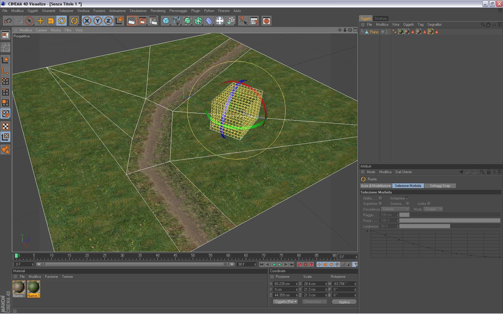

da un poligono che è il mio terreno, ho individuato quello che dovrebbe essere un percorso attraverso il tag "setta selezione" e al quale vorrei applicare una diversa texture; ma è possibile applicare la texture in modo che questa segua l'andamento non rettilineo della selezione?
vi posto 2 immagini x capirci meglio.

allora, "stick texture" dovrebbe essere "fissa texture" in italiano, ok.
x deformatori cosa intendi?
Re: texture lungo percorso curvo
I deformatori sono gli strumenti per piegare e deformare gli oggetti, li trovi in genere a fianco dell'icona delle luci.

A)Seleziono i poligoni 0 e 1 trascino il materiale, metto la proiezione cubica (con i valori X,Y,Z proporzionale alla texture), e con lo strumento "Asse Texture" e "Ruota" attivati, ruoto la texture sui poligoni selezionati.
B)Seleziono poligono 2 e faccio la stessa cosa che ho descritto sopra cercanro di far combaciare la texture (poligono 0-1 al poligono 2).
E così via fino alla fine del percorso.
Più è "curvo" il percorso più suddiviso la "curva".
Più facile a fare che a dire, ti allego delle immagini.
Sicuramente con bodypaint si fa prima (e meglio) ma non lo so usare.
Ti saluto

Il metodo di poligono è buono, però se ti avvicini si vede la tex stirata.
L'altro metodo è un pò macchinoso ma da dei risultati migliori.
Per fare la mappa se non hai bodypaint, al limite puoi fare una vista dall'alto del terreno e la usi in photoshop come riferimento.
Poi quando metti il materiale con la mappa sul terreno, ovviamente non coincide, ma fai presto a scalarlo e spostarlo in modo da farlo combinare.

Mi è venuto in mente questo metodo (per la prossima volta), che è molto facile e da dei buoni risultati, da spiegare è difficile, nello zip allegato c'è il file, dagli un occhiata, occhio ai vari tag e a cosa è selezionato e cosa non lo è.
Da questo risultato, che è orribile , ma è colpa delle tex che sono buttate li.
