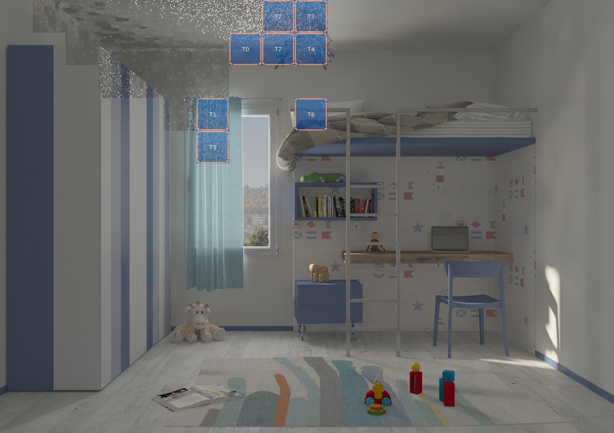

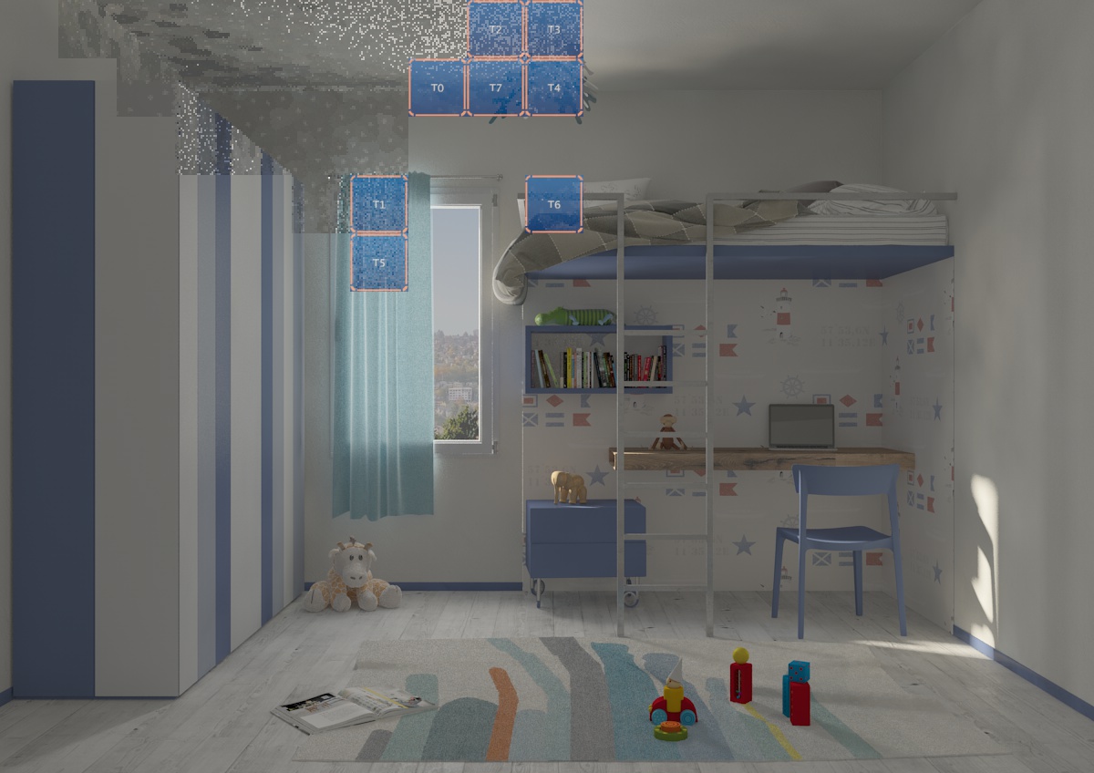

Ho anch'io lo stesso problema di Marcok, ovvero imposto il tab color mapping con gamma 2.2 e non capisco perchè nel render finale i colori risultano slavati.
Ho letto tutta la discussione e anche altre presenti nel forum e non ho avuto risposte a riguardo, qua si parla di texture ma non credo sia questo il problema perchè anche materiali con colore in diff vengono sbiaditi.
Ho agito cosi:
-impostato il salvataggio in tiff a 32bit
-nel dubbio ho tolto il LWF di cinema
-color mapping con subpixel mapping on, clamp output off, adaption only off, LWF on
Posto 2 immagini per mostrare le differenze, ovviamente prima di impostare gamma a 2.2 ho reimpostato camera e luci per adattarle alla nuova gamma.
Certamente non è ben illuminata ancora quella con gamma 2.2 ma anche migliorando l'illuminazione i colori risultano slavati ugualmente.
Gamma 2.2
Gamma 2.2
Gamma 1
Gamma 1

In sostanza il problema potrebbe essere che senza accorgermi applico il gamma 2.2 per 2 o più volte :?
Non capisco dove però, prendendo d'esempio la combinazione 3, la più corretta a mio parere, e adattandola a cinema imposto gamma in color mapping a 2.2 ma non ho trovato come e se si può togliere la gamma in output e sRGB button non c'è.
Clamp output off sarà corretto? adaption only off sarà corretto? mah :(

Ho capito perfettamente quello che vuoi dire, non so se la tua fosse solo un'intuizione o il tuo modo di operare, ma non credo sia la risposta corretta perchè nel render vengono slavate anche le superfici con materiali senza tex in diffusione, per esempio l'armadio blu...

Con cinema 4D r13+vray impostavo in colormapping gamma 2.2 e spuntavo LWF salvavo l'immagine in 32bit e toglievo il LWF dalle opzioni di progetto di cinema 4D. (ctrl+D)
Il risultato era un'immagine slavata, non solo i materiali con texture ma anche materiali tipo metalli laccali monocolore (armadio blu) e anche le ombre, insomma l'immagine di risultato aveva i colori poco saturi.
Seguendo le istruzioni di Stefan e spuntando in Colormapping adaptation only scompariva il problema ma cosi sembrava che si annullassero gli effetti di gamma 2.2 e i risultati non erano soddisfacenti.
Invece cambiando versione di c4d non occorre spuntare adaptation only su colormapping e la gamma 2.2 si applica perfettamente senza slavare l'immagine.
