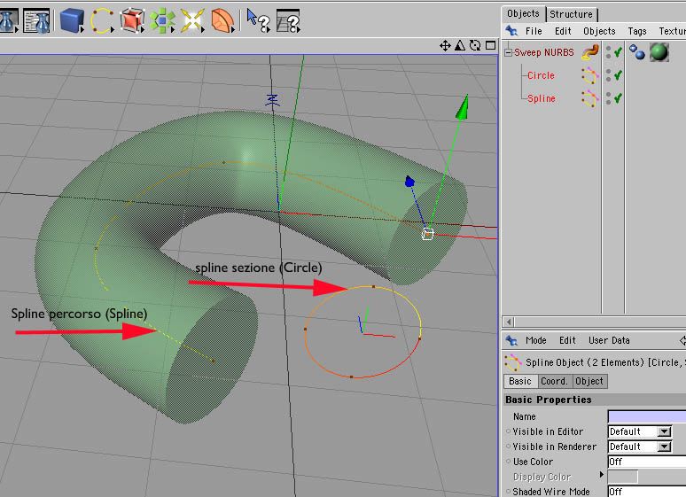

Però nel tuo caso, da quel che mi pare di capire, se vuoi ottenere un "tubo" che percorre il tuo logo, devi utilizzare una sweepNurbs... in pratica crei una spline a forma di cerchio che fungerà da sezione e una che fungerà da percorso con la forma del tuo logo e li butti dentro uno sweep nurbs
Dunque, osserva l'immagine... quelle indicate dalle freccie sono le due spline che inserite dentro una SweepNurbs, fungono uno (il cerchio) da sezione, e l'altra (quella chiamta semplicemente spline) da percorso.
Per capire meglio, ti consiglio di fare una rapida prova con due spline semplici
p.s. ricordati che l'ordine delle due spline, all'interno dela sweepN è importante... la prima spline fungerà da sezione, e la seconda da percorso
