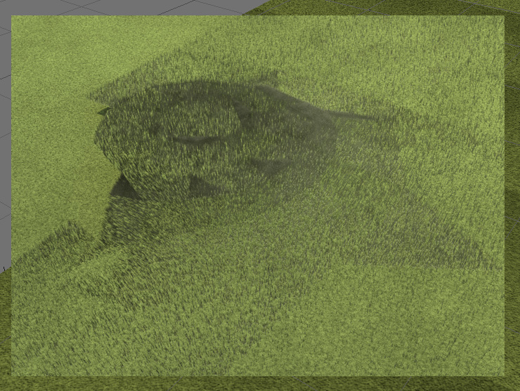

...io invece ho il problema opposto... non riesco a fare l'erba abbastanza folta!!! :( :( :( ...mi viene una cosa spelacchiata e decisamente oscena!!! ...la superficie a cui va applicato hair è abbastanza estesa, ma sono arrivato ad inserire parametri esagerati ma non viene niente di soddisfacente!!
...per di più l'erba non mi si distribuisce in maniera omogenea.. mi si creano delle macchie folte (di forma triangolare anche se il terreno è creato con poligoni rettangolari).... :@ :@ :@ :@
....inoltre ho diversi "pezzi" dove devo applicare il prato e in ognuno la densità del prato è diversa... non esiste un modo per renderlo omogeneo anche se ho superfici di diverse dimensioni????

magari con un'immagine si capisce un po' meglio quello che ho tentato di spiegare prima.... :P

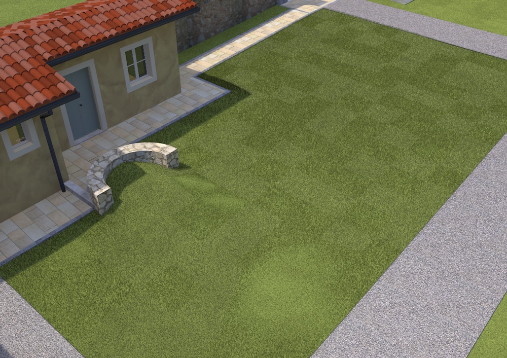

ecco... adesso mi ritrovo un'altro problema: :@ :@ :@
visto che anche la dimensione di poligoni della superficie a cui applico hair è importante mi sono creato una griglia il più possibile regolare; applico hai e sparo un render... ma che cavolo... perchè si vedono i quadrati della superficie???? :( :( :(
