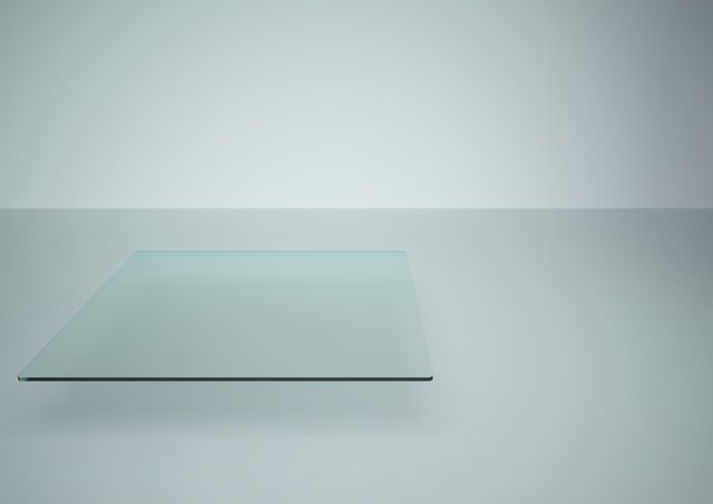

e dato che ce sto allego pure un render della scena cosi come l' ho postata. Come computer ho un i7 8 core con 8 gb di ram,scheda grafica radeon.
tempi 42 minuti.... senza il cristallo la scena medesima la renderizzo in 1 minuto circa...

innanzi tutto, GRAZIE :) . In secondo luogo, ho lavorato un po' sui parametri da voi descritti, il materiale l' ho crerato in base a un tutorial, c' erano pero degli errori enormi tipo la doppia riflessione nello specular e canale reflection, volevo creare un cristallo un pochino realistico invece che il solito vetro. Comunque, ho agito in questo modo
tolto riflessioni dallo specular diminuendo a 84 amount del reflection, in modo tale da ottnere le stesse riflessioni, come entità
tolto dispersion nel refraction
risultato : rendering in 4 minuti invece che 44 !!!
con dispersion attive e abbe a 1 invece passo a 33 min, riducendo di un buon 25%, che non è male.
però mi sembra che il dispersion dia un maggiore realismo al cristallo, anche se lo sto vedendo estrapolato dal contesto. E' una mia impressione o è un parametro importante?

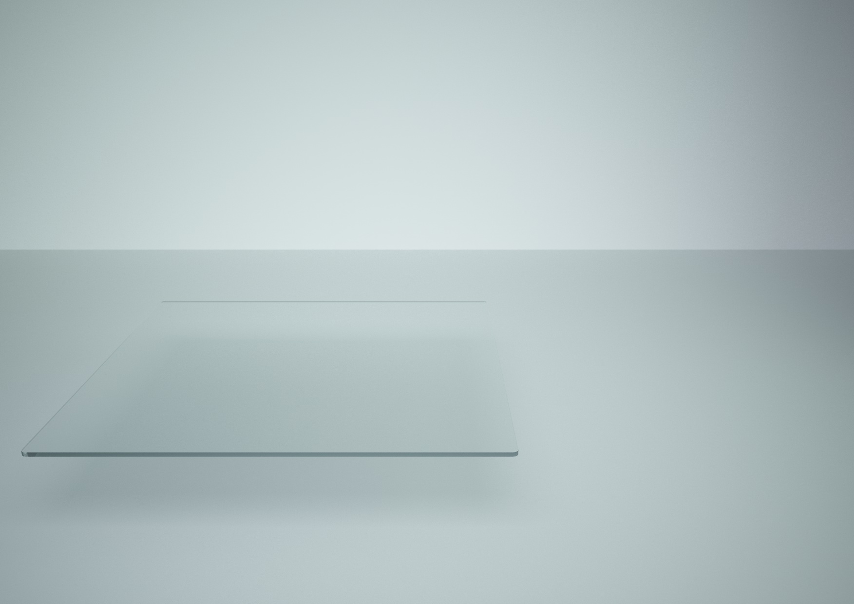

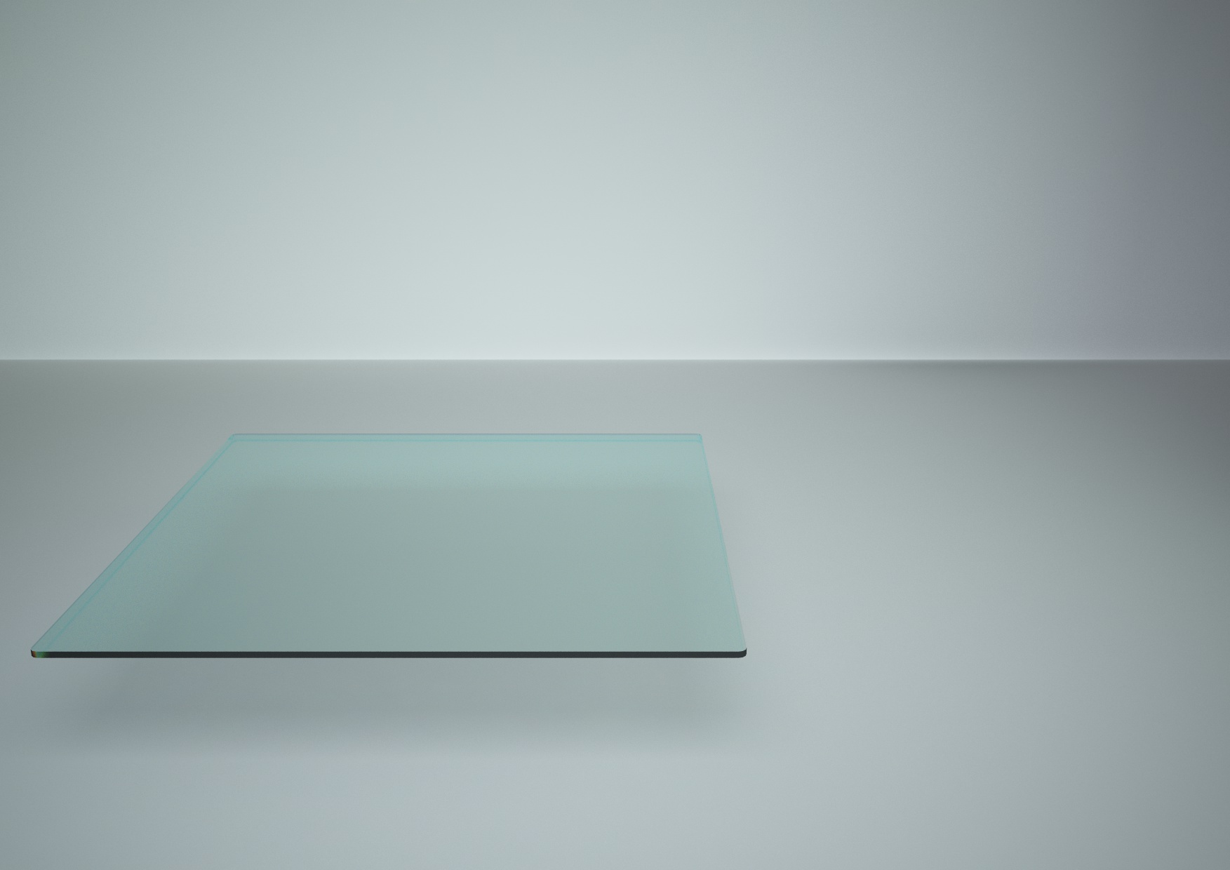

ecco le prove con dispersione 1 e senza dispersione, ha, ho aumentato anche un pochino la saturazione del colore nel volume

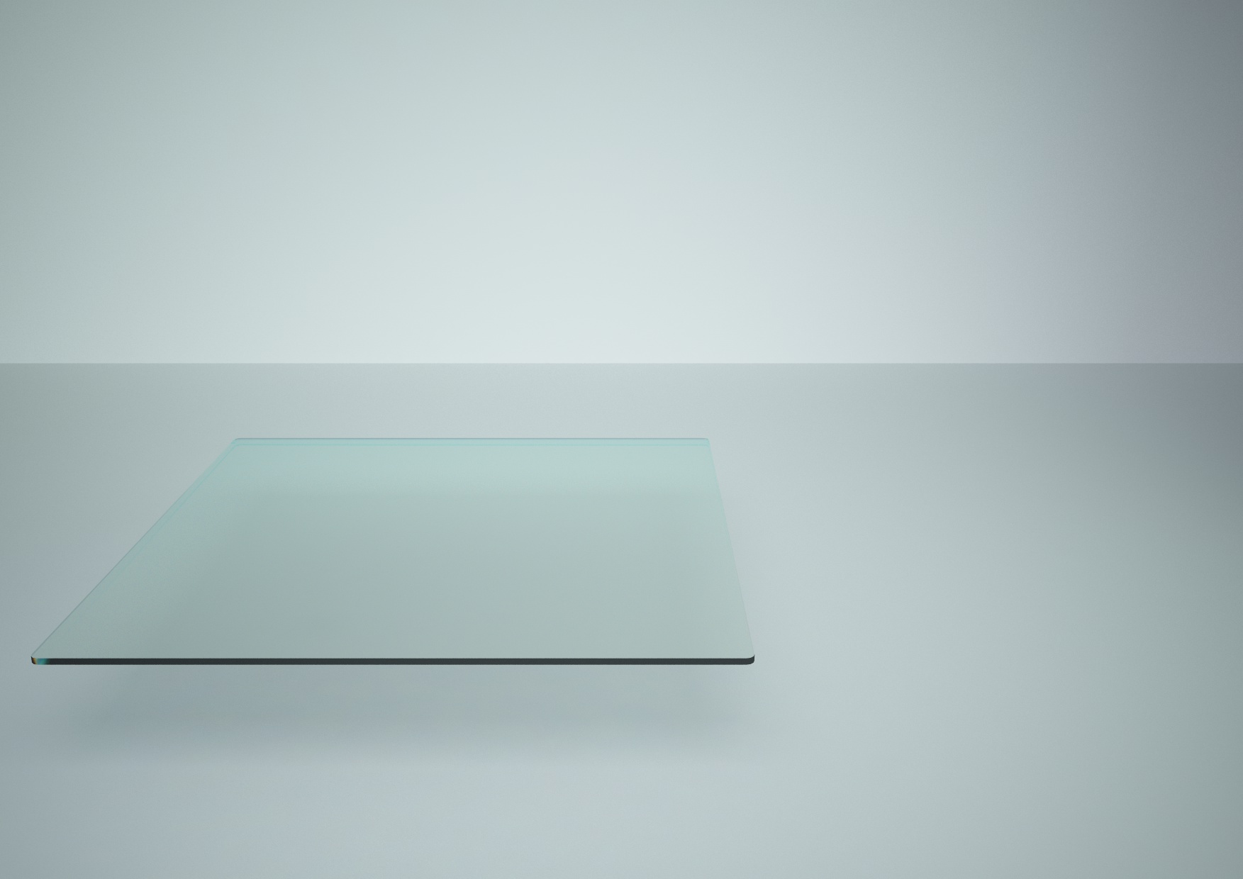

prova 3: abbe a 0,5 si risparmia ancora un 20% rispetto ad abbe 1

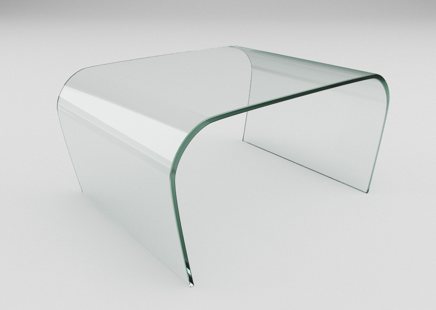

siamo passati da 44 minuti a 27, e il materiale secondo me, come resa è buono. Scendendo ancora a abbe 0,3 non ho miglioramenti apprezabili nelle tempistiche di rendering. a breve faccio un ultima prova con abbe 0,1. Certo il materiale è pesante, ma rende secondo me molto bene la la lastra di un tavolino, tipo questa
http://www.google.it/imgres?q=tavolini& ... 9,r:12,s:0

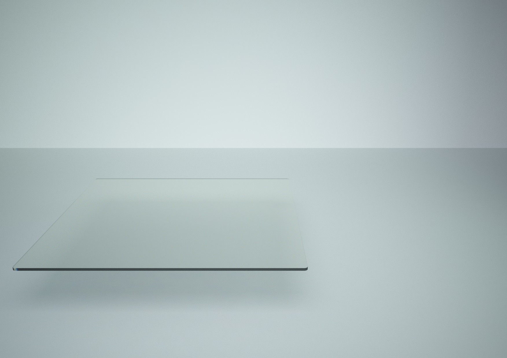

Ciao,
personalmente non userei per niente il Dispersion per questo tipo di materiale, al limite proprio impercettibile (quindi con un Abbe molto alto tipo 20 o 50) ma ti incasini la vita e basta secondo me. Salvo situazioni particolari un giusto volume fog e IOR sono sufficienti per una resa realistica. Ti allego una prova se vuoi dargli un occhiata
