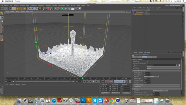

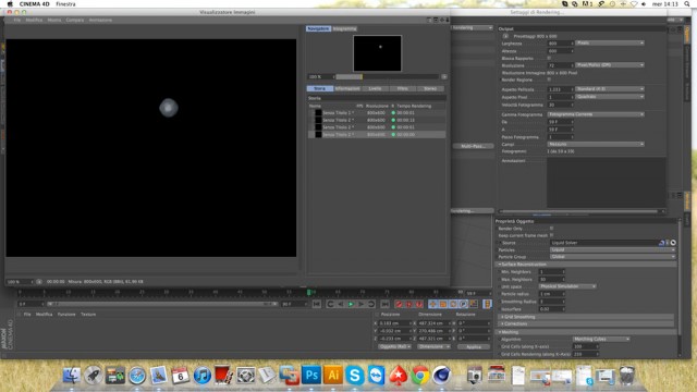

ri allego due screen 1 durante la fase di modellazione e 1 in fase di renfering.
ciao grazie

Ciao signori, ho scoperto l'arcano, come sospettavo qualcosa mi sfuggiva!! in pratica ogni volta che creavo prima le particelle e poi le mesh di queste non facevo partire il comando "START CACHING" :roll:
Adesso riesco a renderizzare tutti i frame.
Chiedo umilmente perdono a tutti coloro che si sono interessati del mio caso e li ringrazio per l'aiuto.
