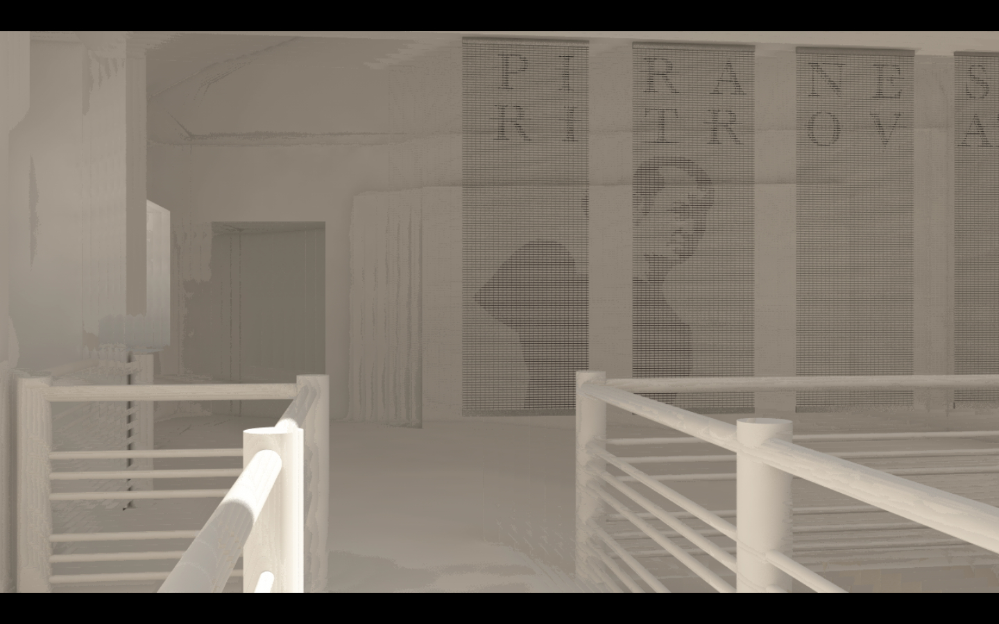

Per la presentazione ho deciso (quasi obbligato dal docente) di realizzare un'animazione dell'allestimento museografico che presenterò. Ho realizzato il modello, realizzato alcune viste statiche, e fin qui tutto bene!
Quando però vado a realizzare una prova dell'animazione (per ora senza materiali, giusto per capire le impostazioni e il percorso) il video in output (formato *.mov) presenta alcuni problemi, che non evidenzia però durante la realizzazione dei frame sull'anteprima immagini di Cinema.

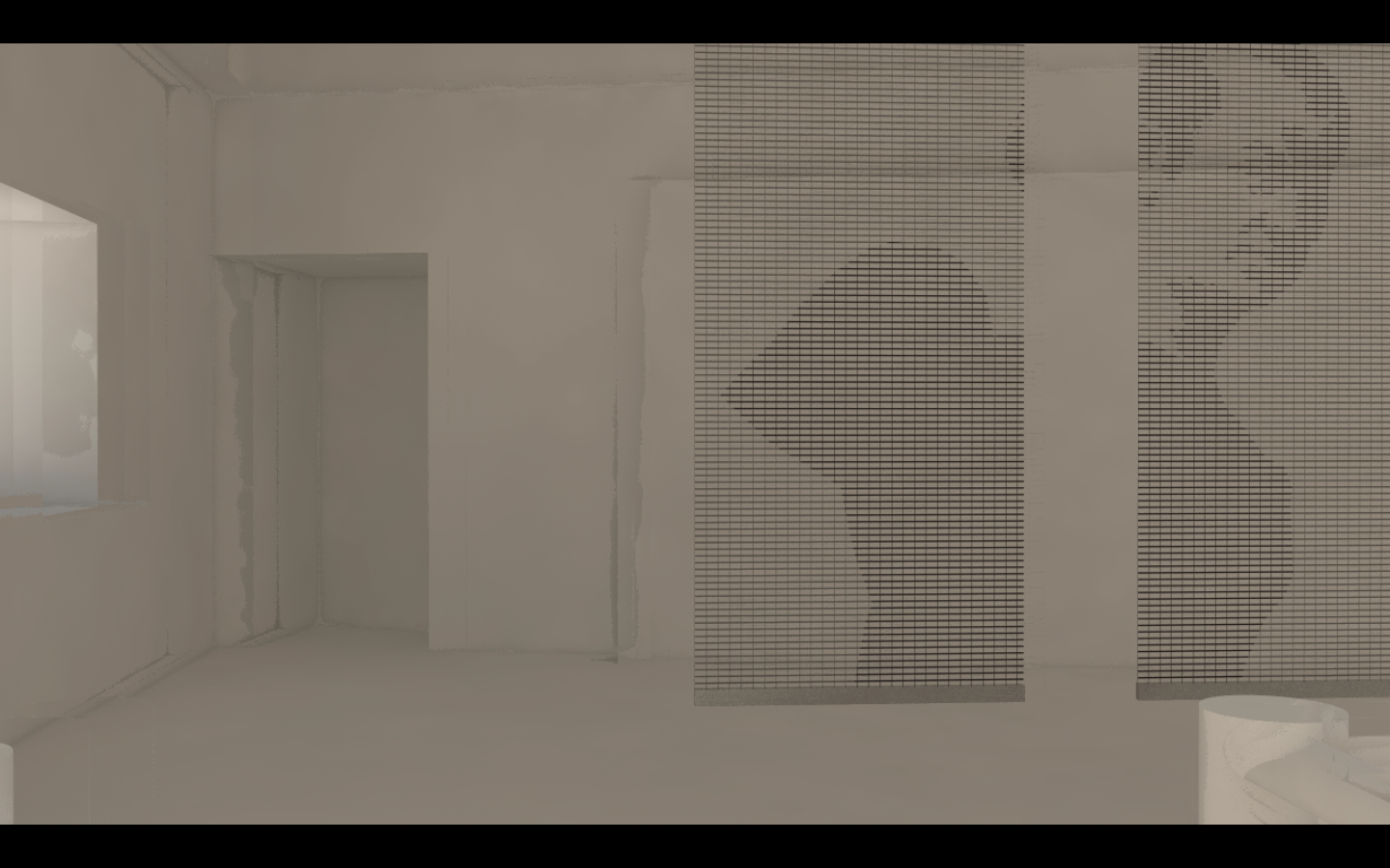

Questo è l'effetto che mi restituisce:
Sembra quasi che si "sdoppi" la vista, non riesco a capire il perchè, soprattutto perché sull'anteprima di Cinema non mostra questo errore. Possibile che sia un problema del formato di esportazione?? In alcune discussioni ho letto che se non c'è bisogno di compositare l'animazione su altri software, il formato *.mov è il più indicato.

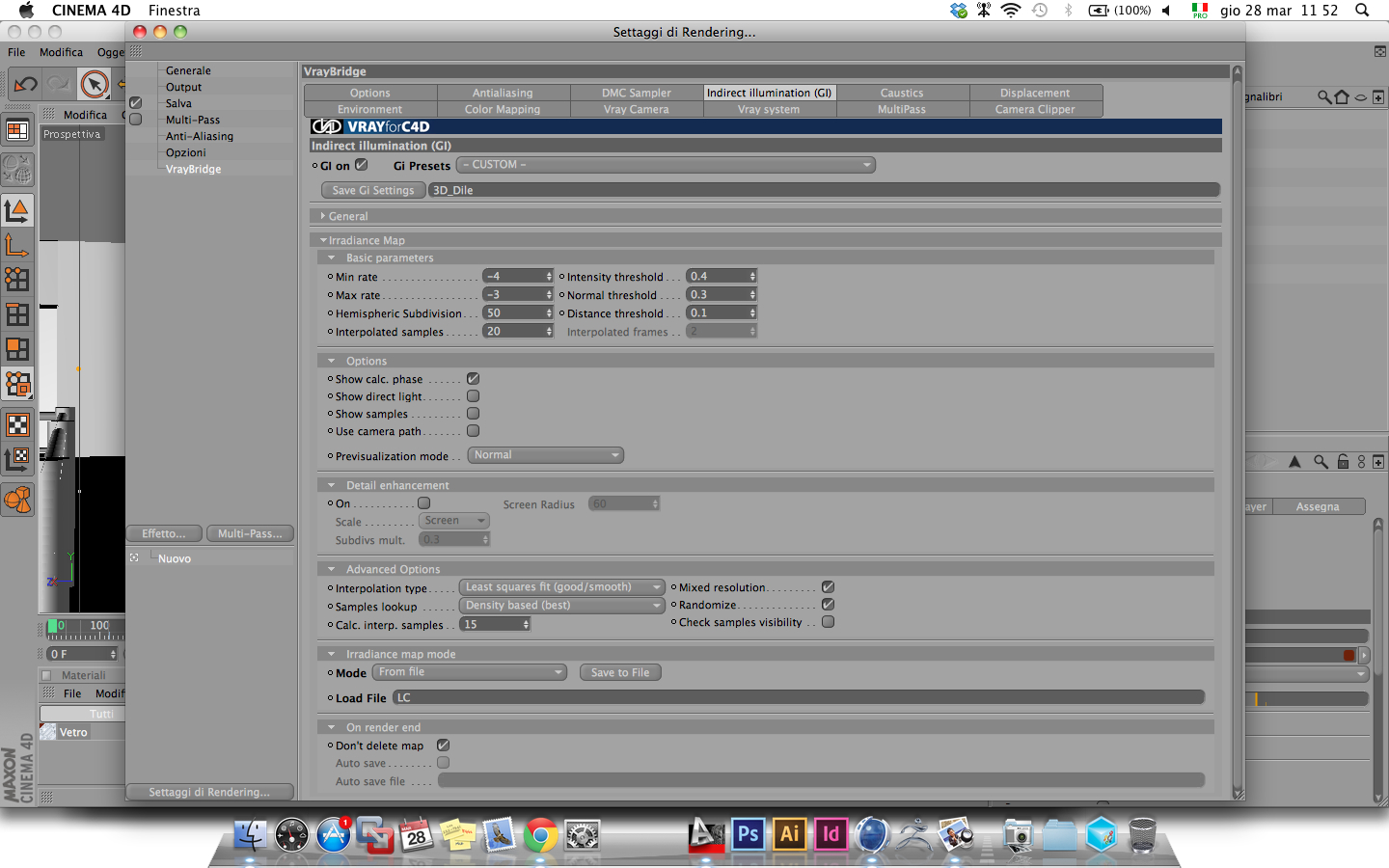

Premetto che ho seguito il tutorial per l'animazione camera:
http://forum.vrayforc4d.com/showthread.php?t=10483
e quindi ho separato il calcolo della light cache dal render final.

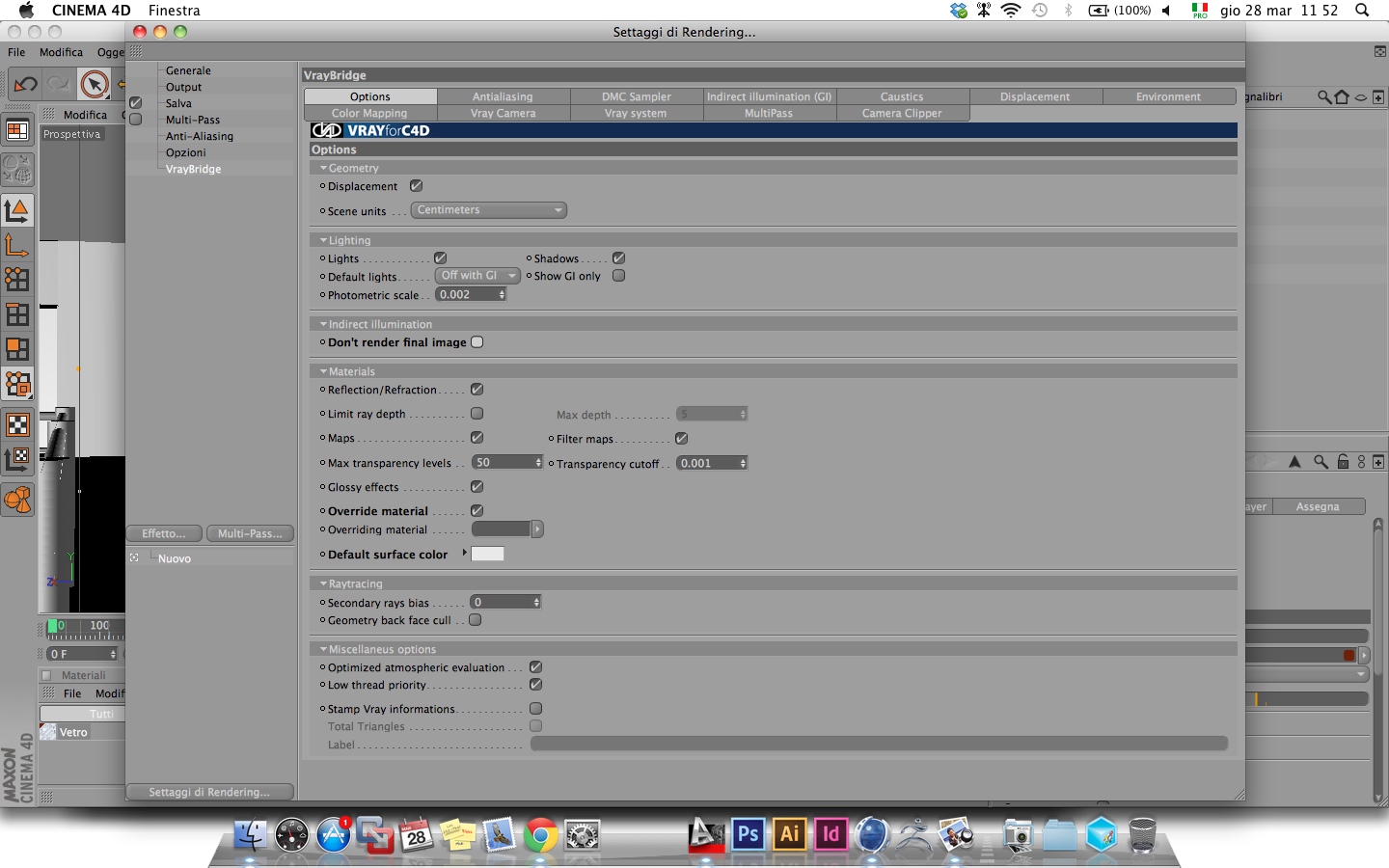

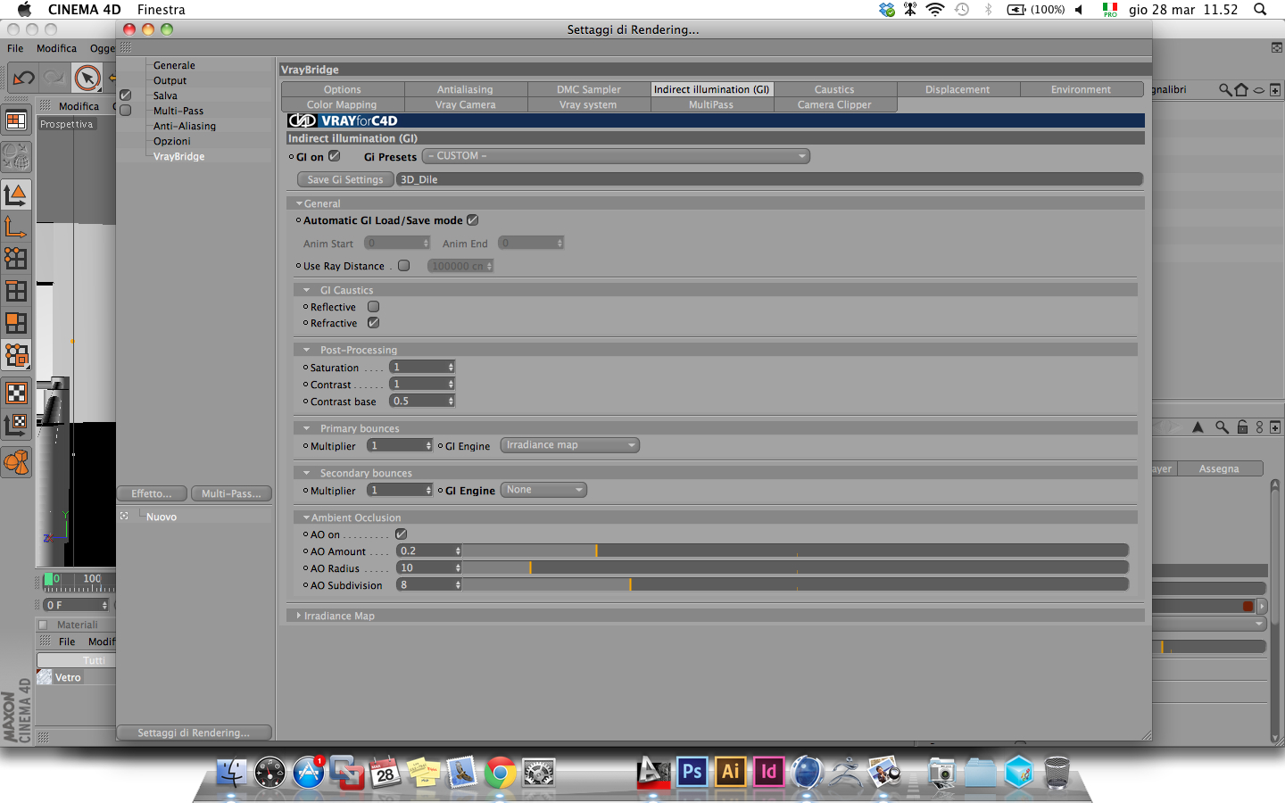

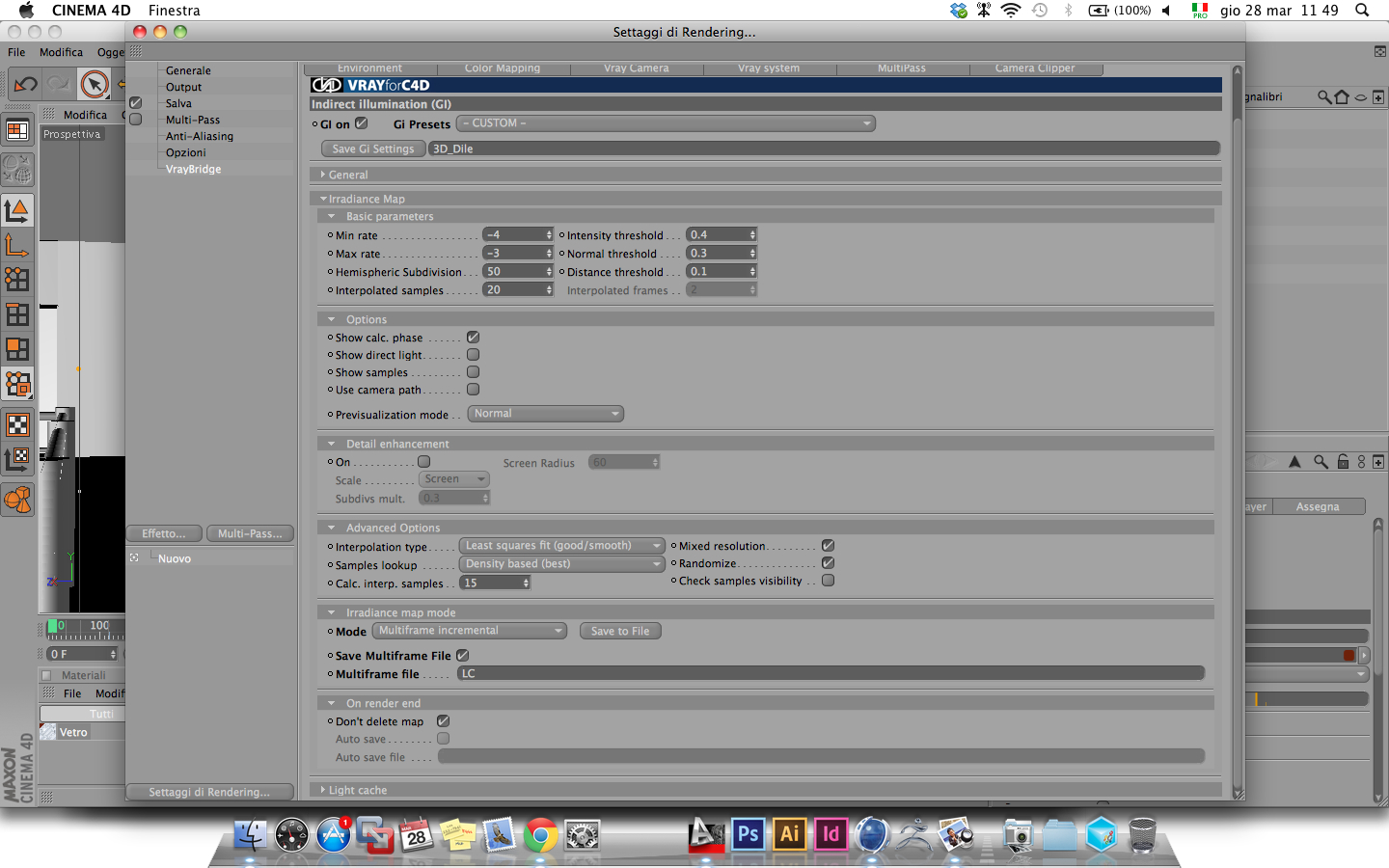

Questi sono degli screen delle impostazioni del primo passaggio (calcolo light cache):

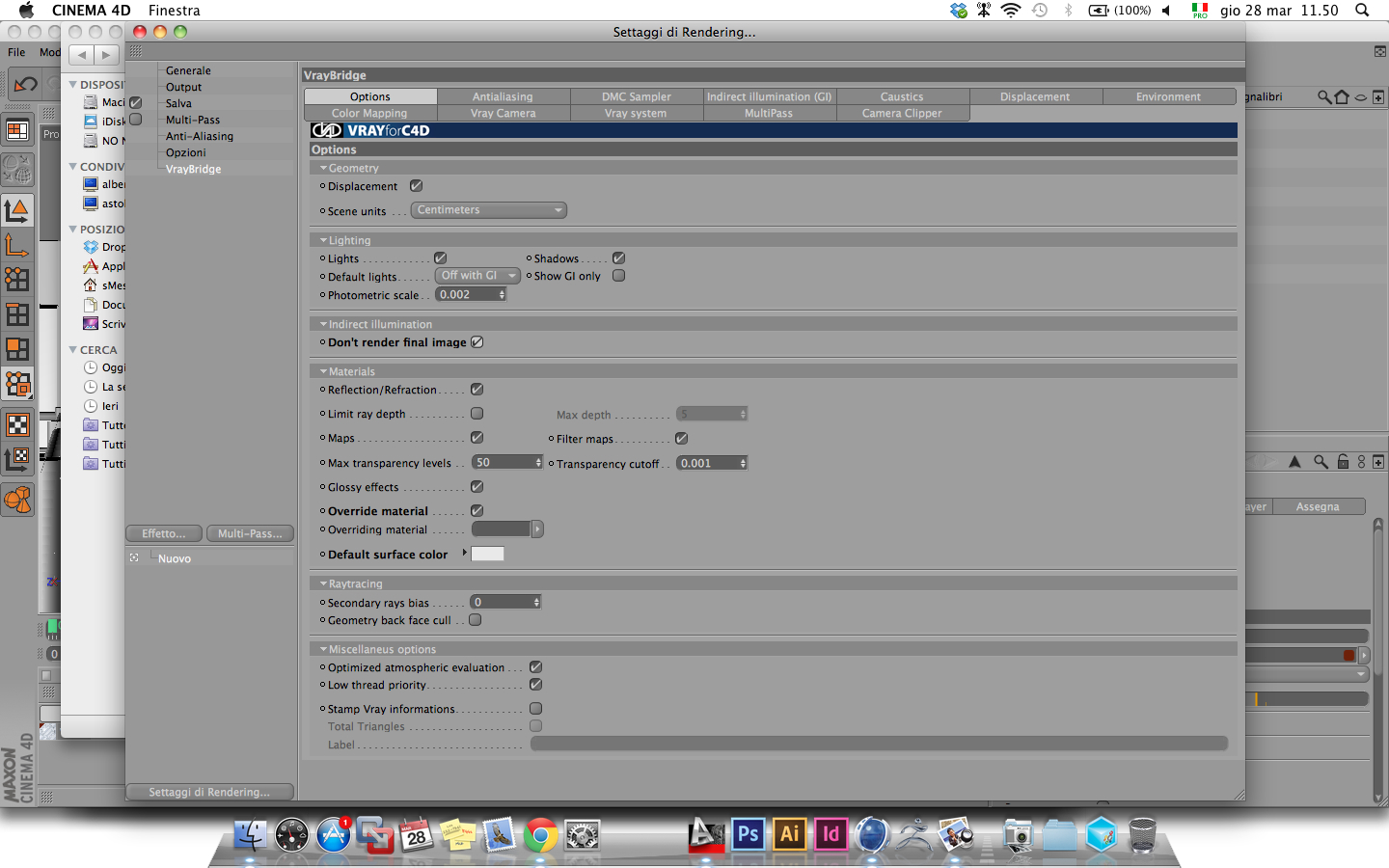

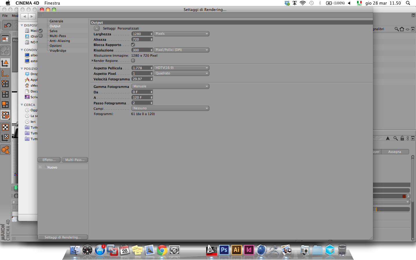

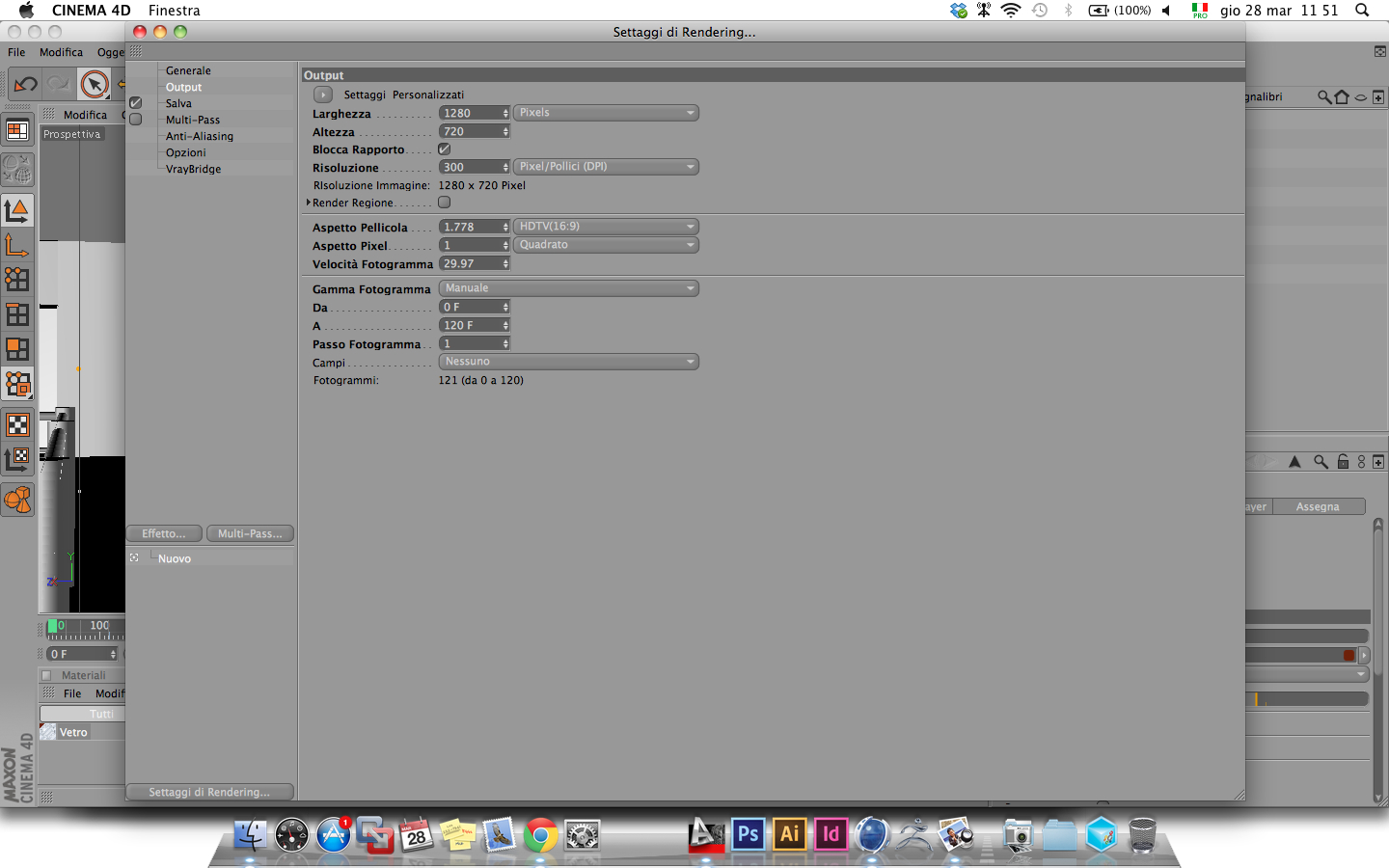

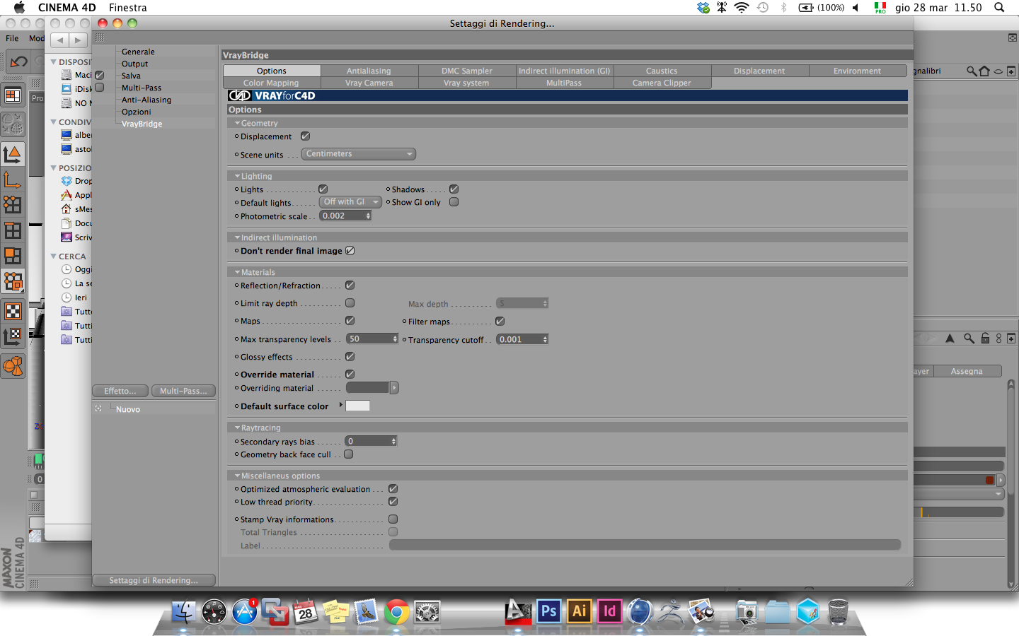

E questi invece sono gli screen delle impostazioni per il secondo passaggio (render finale):
Ho riletto più volte il tutorial, ho riletto anche l'ultima discussione qua sul forum, che è ciò che mi ha aiutato di più, ma non riesco a risolvere.
Chiedo una mano a voi, sperando che qualcuno sappia cosa ho sbagliato :roll:

sembra un problema di compressione...che codec hai usato per il filmato? .mov è il suo contenitore ma che tipo di compressione hai usato? animation, h264 ecc...
Ad ogni modo è consigliabile renderizzare come sequnza di fotogrammi (tiff, TGA...) anziché come filmato.
p.s. tra l'altro per l'animazione bastano 72 dpi e, in base a dove dovrà essere visualizzato il filmato, possono bastare anche 25 fps.

i fps che stai utilizzando attualmente sono 29.97 quindi casomai li abbassi...
:P
a parte questo, attenzione però perché dipende da come hai impostato l'animazione del tuo progetto... i fps devono essere uguali sia nel progetto che nell'outupt di rendering
