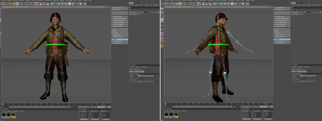

Ho creato l'ossatura di un modello, l'ho vincolata correttamente, ma quando vado a muovere il modello l'ossatura non lo segue... resta immbobile nella stessa posizione, (mentre il modello segue i movimenti). Qual'è l'impostazione che serve per far si che lo scheletro segua il modello?

Ryoma si infatti forse mi sono espresso male, io ruoto lo scheletro ma gira soltanto il modello, operazione Bind eseguita, pesi attribuiti, infatti il modello si muove... è lo scheletro che resta li.
Ciao Visualtricks, ho provato anche a raggruppare tutto sotto lo stesso null, ma non cambia nulla, e in ogni caso non dovrebbe servire, ho visto molti tutorial e nessuno raggruppa sotto lo stesso Null.
Altre idee? Speravo che fosse una cosa semplice... magari di impostazioni...

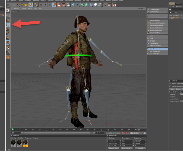

Non conosco la r12 ma sbaglio o hai lo strumento asse acceso?

Non so ancora come, ma ha cominciato a funzionare, anche con lo strumento Asse acceso.
Ho creato l'animazione aggiungendo sia i "collegamenti" IK con relativi poli. Prima non funzionava, adesso si. mistero.

cmq lo strumento asse spegnilo :)
