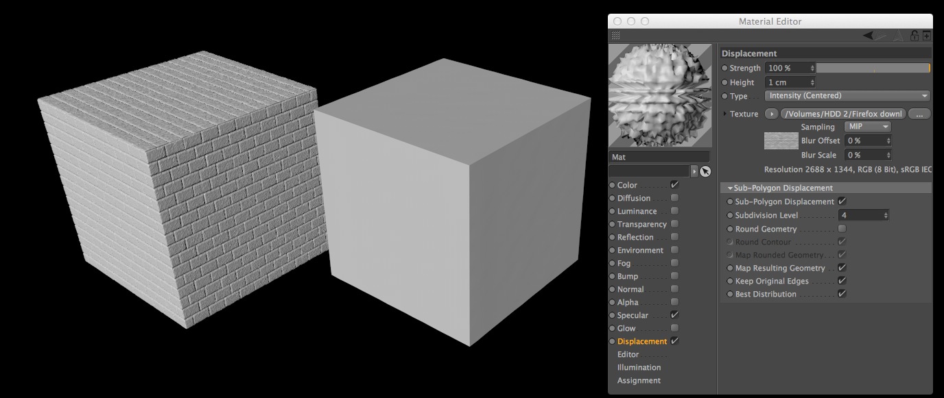

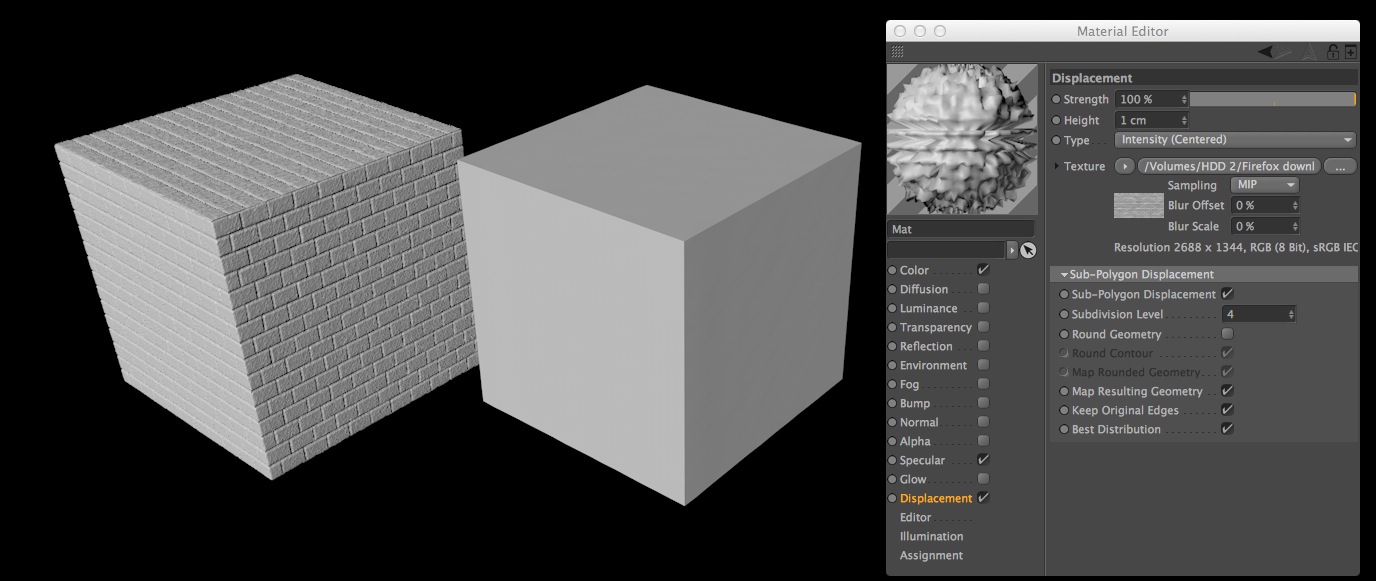

Come ti diceva giustamente Myskin, il displacement (anche quello subpoligonale) risente molto della geometria a cui è applicato, ha bisogno di un po' di poligoni per funzionare. Mi pare che il cubo su cui stai provando abbia un solo poligono per lato, quindi non c'è verso che ti venga fuori il displ. correttamente, prova ad usare un cubo più suddiviso, forse il problema sta tutto lì.
cubo a sinistra = 20 suddivisioni<br />cubo a destra = 1 suddivisione

grazie mille! il problema stava tutto nel numero di suddivisioni! :lol:
