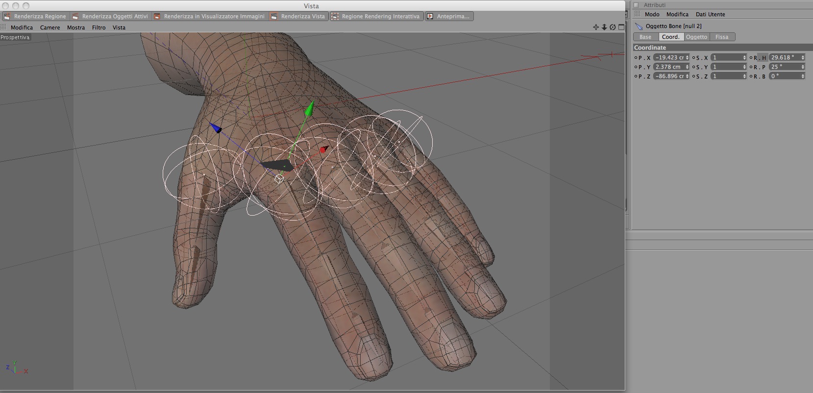

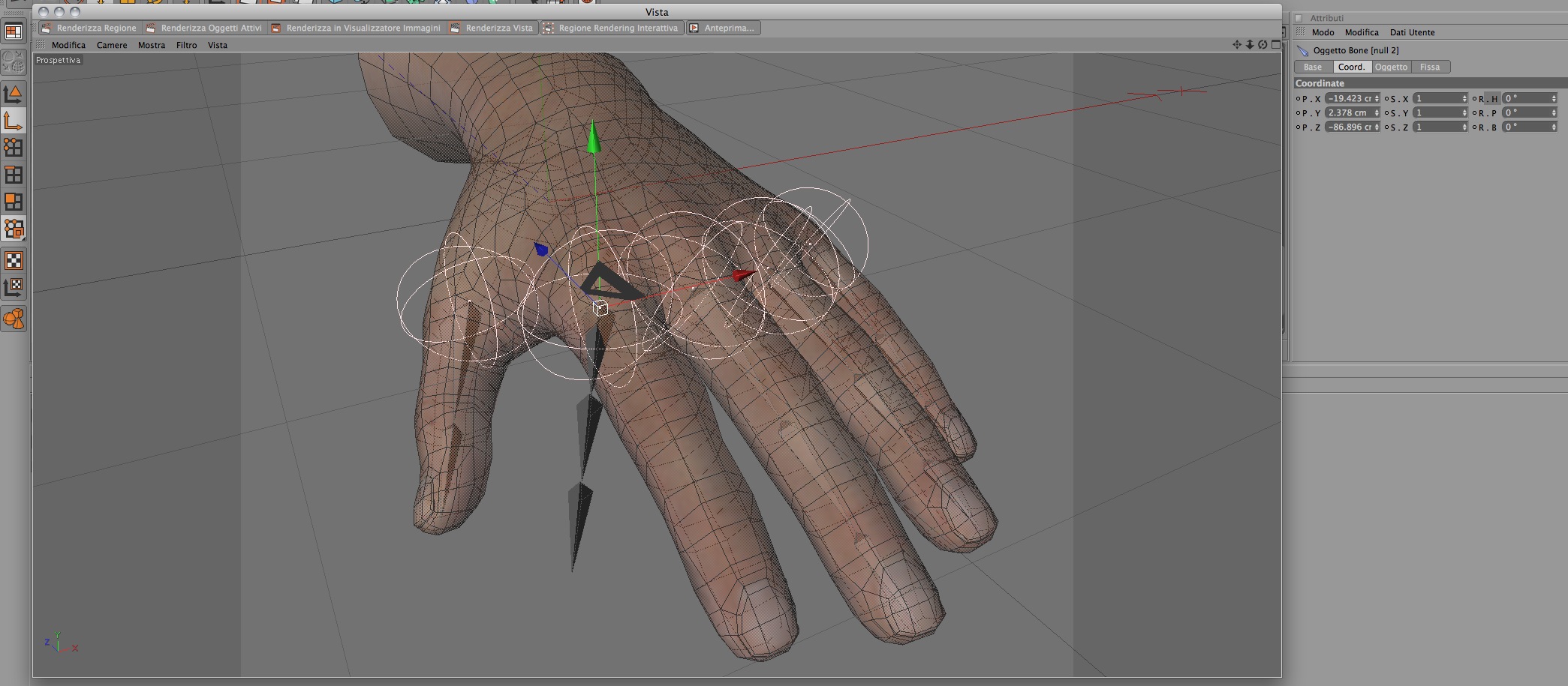

Oltre ai consigli sopracitati, è possibile ruotare un elemento in gerarchia, senza influenzare gli altri, effettuando l'operazione (spostamento/rotazione) tenendo premuto il tasto CTRL sulla tastiera.micricco ha scritto:raga help me ho allegato 2 immagini per rappresentare il mio problema; praticamente non riesco a girare gli assi delle null bone senza che queste mi girino tutte le articolazioni figlie; dove sbaglio; perche nn posso azzerare i valori di H, P, B???? mi serve questo passo cosicche al successivo posso creare controlli con Xpresso ... grazie
p.s.questo consiglio vale per qualunque tipo di gerarchia non solo per le bone/joints
Per quanto riguarda il tuo ultimo problema postato, non mi è molto chiara la tua spiegazione, ma da quel che vedo penso che le bones delle dita non siano inserite correttamente in gerarchia... le hai inserite come figlie della bone della mano?

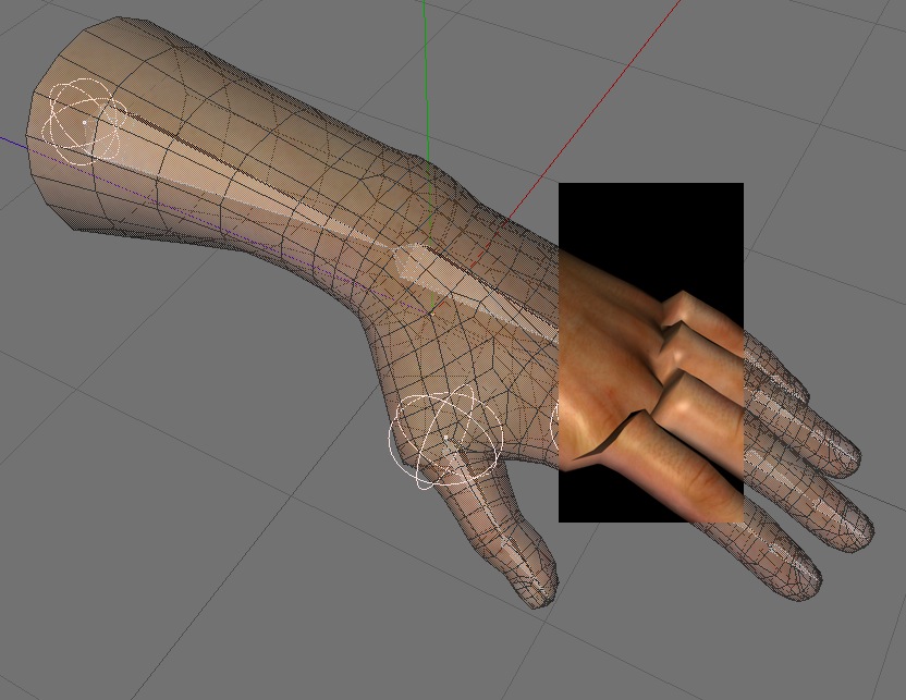

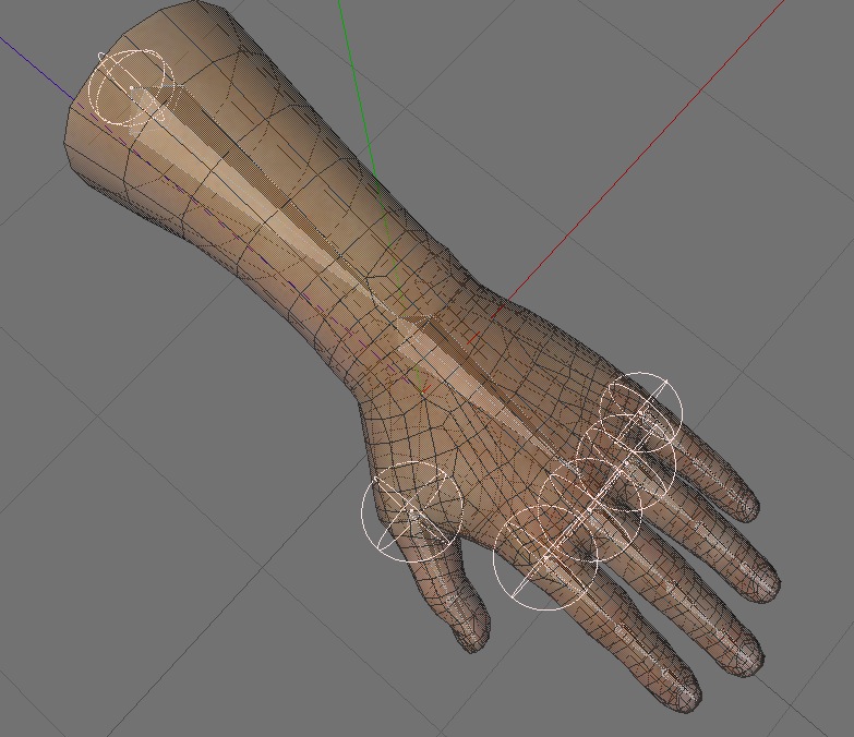

dopodichè ho creato un'altra gerarchia di bones con il null bons sull'avambraccio e solo 2 ossa una all'avambraccio e l'altro al palmo anchesse legate con il null conduttore e le 2 ossa guidate relative (sempre alla rotazione) ora vi chiedo:
1_come posso collegare 5 dita ad un solo osso???
cosa mi conviene fare??? il mio obbiettivo e di creare un pugno quindi avere una leggera rotazione del polso .... grazie
Re: rigging mano
Trascina tutti i nulli padri di ogni catena di dita dentro la bone del polso.micricco ha scritto:allora; rispiego; per prima cosa ho creato le dita partendo da una null bones posizionata sulle nocche settata come conduttore di animazione per le bones figlie (falangi falangine falangette); con xpresso poi ho creato i comandi con i flot slider;
Ruotando questa bone ruoterai anche le dita.
