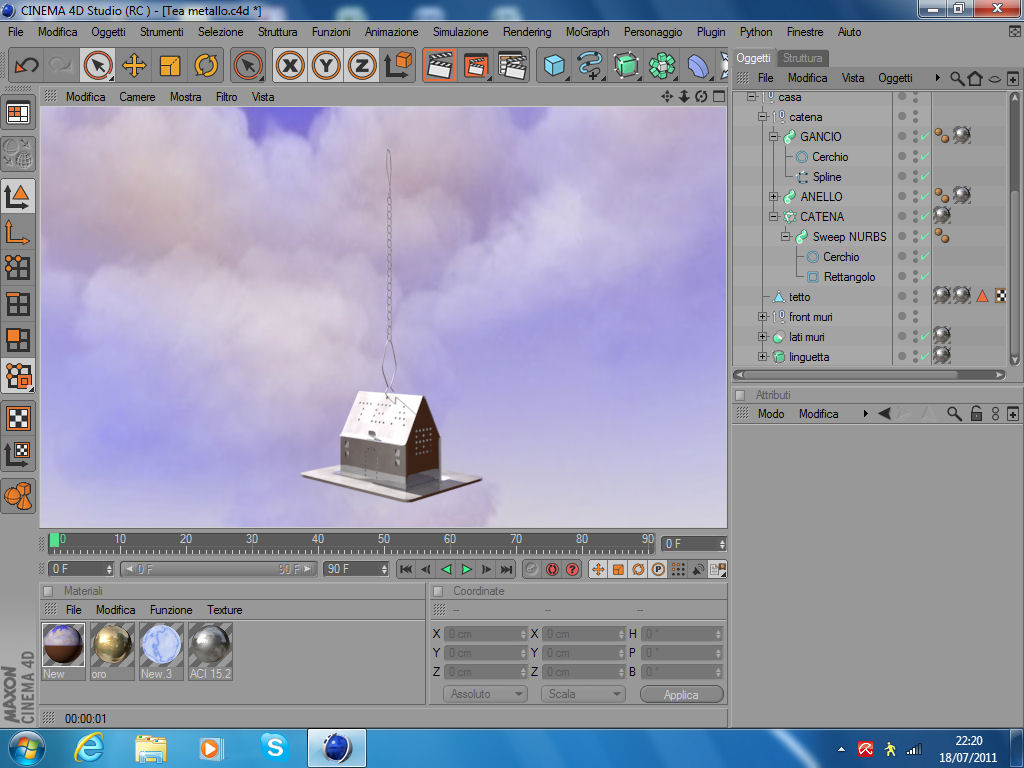

Ciao a tutti,
sono iscritto da poco e dopo alcune ricerche (dove ho trovato altre soluzioni che cercavo), non ho trovato la soluzione a questo "quesito"...
Come da immagine ho creato un "filtro" per teiera con una catena: siccome devo animare il tutto (abbinato anche ad altri oggetti), devo fare cadere in "gravità" la catena, per poi in animazione sollevarla e portare il filtro dentro ad una teiera in porcellana; quando questo sarà all'interno la catena dovrà rimanere a "penzoloni" dondolando per un paio di volte....
Grazie in anticipo a chi mi risponderà (spero di avere postato nella sezione giusta...)

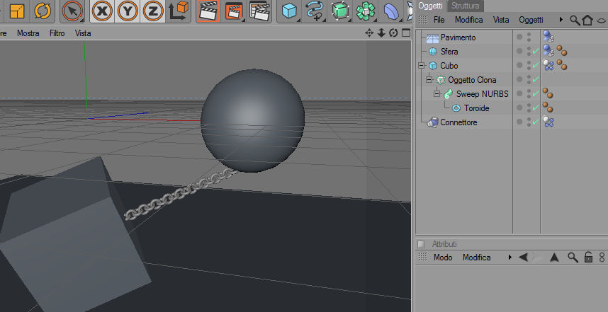

Sono riuscito a fare "penzolare" la catena, l'unica cosa cosa è che mi rimane rigida, mentre io vorrei che quando si appoggia la catena si "adagi" sul pavimento e nel caso dell'animazione che si "adatti" al profilo del tetto.... (me le vado sempre a cercare... ^___^)
Messaggi: 10555
Re: [Help] gravità catena ancorata da un lato
no no devi fare un connettore per ogni anello della catena! :), mettendo il connettore nella parte centrale di ogni catena, poi tramite le dinamiche di collisione puoi fare in modo anche che glii anelli si tocchino e si fermino.
in pratica se crei degli anelli di catena veri le dinamiche fanno una fatica ....., se invece gli anelli li connetti con un ball and socket puoi mantenere collegate tutte le parti della catena compresa la parte in cima e in fondo e viene molto molto bene...
prova prima ad unire due anelli di una catena leggendo bene nel manuale il collegamento tra l'oggetto A e l'oggetto B...
