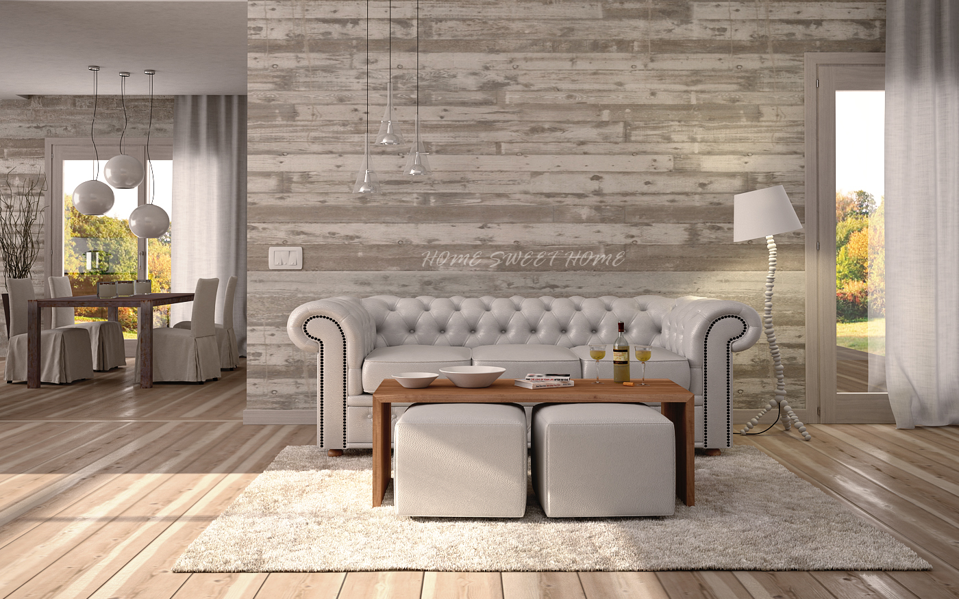

Nuovo lavoro per cui chiedo nuovamente i vostri preziosi consigli e appunti!! thanks
Messaggi: 2647
Re: Illuminazione Soggiorno
Messaggio da pierluigi »
bello, unici appunti che mi sento di fare sono:
il pavimento non è proprio all'altezza del resto dei materiali. mi sembra che manchi la riflessione ed è troppo "slavato"
al tappeto avrei messo qualche piega, così lo vedo troppo "perfetto".
le tende nella parte alta a soffitto son troppo regolari.
son tutte cose puramente soggettive ovviamente.
buon lavoro e complimenti.
mxy
Messaggi: 59
Iscritto il: mar ago 26, 2008 3:18 pm
Messaggio da mxy »
Zi Zi concordo sono 3 punti che devo sistemare. E il tappeto quasi quasi lo faccio con materiale "peloso" forse è meglio

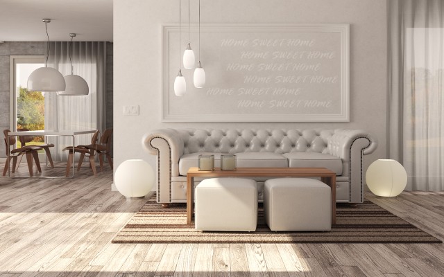

Messaggio da mxy »
Aggiungo un UP del lavoro con i vostri consigli
Marcok
Messaggi: 271
Iscritto il: mer lug 28, 2010 4:08 pm
Località: Torino
Messaggio da Marcok »
Ciao! ;)
Come scena mi piace molto! Ti faccio comunque qualche appunto su come la migliorerei io:
- gli interruttori di fianco al divano sembrano incompleti. Capisco che vuoi fare una scena "asettica" tutta bianca, però quelli sembrano proprio senza materiali, quindi risultano un po' finti.
- le lampade a terra sembrano poco curate (oltre ad essere macchiate, ma penso sia colpa dei settaggi). Parere personale, mi piacevano di più quelle di prima :P
- idem come sopra per le sedie, in più ad occhio mi sembrano un po' troppo alte per quel tavolo, prova ad abbassarle :)
- l'esterno lo schiarirei un po', così è troppo ad illuminazione "naturale" mentre dovrebbe essere ben più sovraesposto. Mi pare anche un po' troppo saturo.
- non hai tirato un po' troppo il parquet? :D sgrana un po' tra le fughe!
Sono tutti appunti personali questi! La scena è già bella, se hai voglia di metterci le mani sopra puoi ancora migliorarla!!
Buon lavoro!

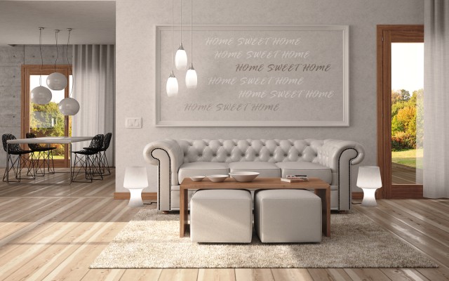

mxy
Messaggi: 59
Messaggio da mxy »
Nuova up spero di aver migliorato il lavoro
