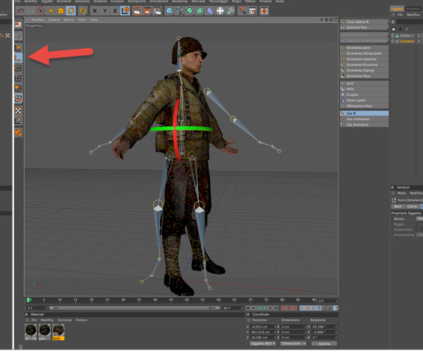

Sono un neofita di C4D arrivo dal disegno fummetistico e dal Video Editing, poi passando per After Effect grazie a qualche nuovo plug-in mi sono innamorato delle infinite possibilità creative di C4D o simili... e mi sono subito buttato.
Negli ultimi mesi ho fatto indigestione di tutorial e manuali, ma ho un problemino che ho già risolto "fortunosamente" in un altro pregetto senza capire come ho fatto, e adesso mi si è ripresentato.
Sarà una cosa semplicissima, e forse anche per questo non l'ho trovata cercando nel forum, non me ne vogliate :)
Ho creato l'ossatura di un modello, l'ho vincolata correttamente, ma quando vado a muovere il modello l'ossatura non lo segue... resta immbobile nella stessa posizione, (mentre il modello segue i movimenti). Qual'è l'impostazione che serve per far si che lo scheletro segua il modello?
p.s.
Ho provato ad animare un oggetto partendo da zero, e tutto funziona correttamente, ma su un modello importato trovo sempre questo problema.
Grazie per l'aiuto!

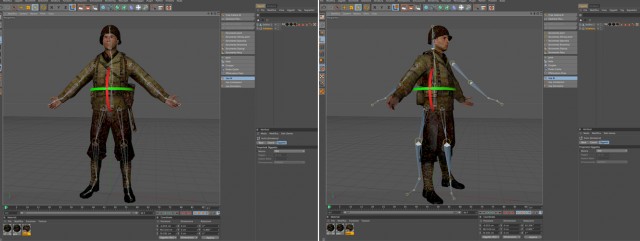

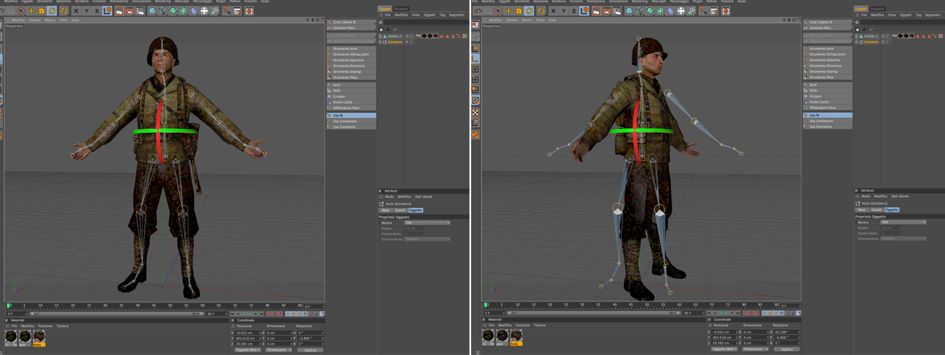

Ryoma si infatti forse mi sono espresso male, io ruoto lo scheletro ma gira soltanto il modello, operazione Bind eseguita, pesi attribuiti, infatti il modello si muove... è lo scheletro che resta li.
Ciao Visualtricks, ho provato anche a raggruppare tutto sotto lo stesso null, ma non cambia nulla, e in ogni caso non dovrebbe servire, ho visto molti tutorial e nessuno raggruppa sotto lo stesso Null.
Altre idee? Speravo che fosse una cosa semplice... magari di impostazioni...

Non conosco la r12 ma sbaglio o hai lo strumento asse acceso?

Non so ancora come, ma ha cominciato a funzionare, anche con lo strumento Asse acceso.
Ho creato l'animazione aggiungendo sia i "collegamenti" IK con relativi poli. Prima non funzionava, adesso si. mistero.
Messaggi: 3568
Re: Scheletro non segue modello
cmq lo strumento asse spegnilo :)
