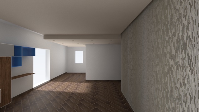

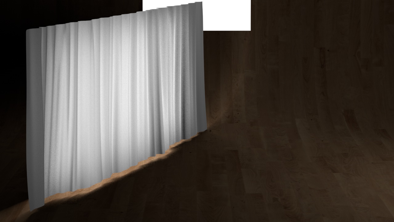

Sempre più convinto che sia la mia scena a creare qualche problema.
Allego il render della scena del tutorial comprato nello shop di questo portale ma applicando il materiale da me creato sempre seguendo lo stesso tutorial.
Voi che avete più esperienza, quale potrebbe essere il problema?

In attesa di un'anima pia che mi illumini "la tenda" :lol:

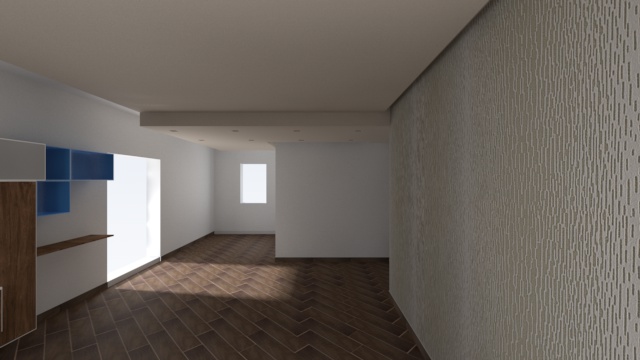

vi posto un altro render panoramico con nuove modifiche all'illuminazione.
Nell'ambiente sono presenti 4 aperture. Due si vedono le altre sono alle spalle dell'inquadratura ovvero un'altra finestra simile a quella che vedete in fondo e la porta di ingresso.
Ho dato intensità 100% alle due finestre mentre alla porta finestra che vedete sulla sinistra e alla porta di ingresso che al momento sto valutando aperta 150%. Nella scena c'è anche una luce infinita 150% e un cielo semplice con un gradiente.
Ombre Area e decadenza lineare come da tutorial seguito nella guida PDF acquistata nello shop C4DZONE.
Questo perché io ho la versione 12 di Cinema e non posso usufruire delle nuove opzioni FISICO.
NOTA IMPORTANTE
. Ho provato a cambiare l'illuminazione seguendo il tutorial in Pillola acquistato sempre nello shop C4DZONE cosa che ho fatto alla lettera ad eccezion fatta dell'uso del MOTORE FISICO. Vi posto il risultato con la sola luce della porta-finestra a sinistra cambiata):
Ebbene quando uso la Decadenza Quadrata Inversa (Precisione Fisica) con attivazione delle Intensità Fotometriche compaiono macchie sovraesposte lungo gli stipiti di porte e finestre.
E' un bag della mia versione di Cinema? Ho per eliminare queste macchie sovraesposte debbo attivare qualcosa o operare diversamente?

Per la tenda invece non riesco ad aiutarti, visto che in vray c'è uno specifico tipo di materiale da usare e non un canale.

Sulla tenda non posso che ripetermi: ho seguito fedelmente il tutorial in Pillola comprato proprio su C4DZONE e ho verificato che da problemi nella mia scena ma se lo applico alla tenda del tutorial anche il mio materiale si comporta bene.

Per le luci ad area, io sono solito posizionarle esternamente agli infissi, che tu non hai inserito. Quelle ombreggiature vengono anche a me, quando lavoro in bassa risoluzione.
Per le riflessioni, si. Io le metterei a prescindere almeno un filino.
Poi ultima cosa... la camera... che lunghezza focale stai usando? Perchè ho come l'impressione che i muri convergano troppo verso il centro della scena.
Una domanda... hai usato bump da qualche parte? ( rilievi )

Gel ha scritto:Per le luci ad area, io sono solito posizionarle esternamente agli infissi, che tu non hai inserito. Quelle ombreggiature vengono anche a me, quando lavoro in bassa risoluzione.
Cosa intendi per lavorare a bassa risoluzione? Da dove posso verificarla? Ho usato parametri abbastanza alti con IG, se ti riferisci a questi posso portarteli.
Gel ha scritto:Per le riflessioni, si. Io le metterei a prescindere almeno un filino.
Ok provvederò ;)
Gel ha scritto:la camera... che lunghezza focale stai usando?
Per la vista di ingresso Lung 15 Larg 36.
Per la vista verso il camino e parete attrezzata Lung 26 Larg 36.
In effetti le inquadrature non le ho curate minimamente, ho solo posizionato le camere per avere le viste durante i render su cui lavorare :nono
Gel ha scritto:Una domanda... hai usato bump da qualche parte?
Beh SI, come da elenco seguente:
1) Sul pavimento ho realizzato una texture apposita molto contrastata (credo tu possa notarlo da particolari di render postati nelle pagine precedenti) con forza 100%.
2) Sul battiscopa ma non so perché ho usato una forza 50% (per logica avendolo tirato fuori dalle mattonelle stesse il bump dovrebbe essere trattato alla stessa maniera)
3) Sul materiale che vorrebbe essere pittura su pareti e cartongesso con forza 10%. Nel canale rilievo ho inserito un disturbo di cinema che ho cercato di scalare e adattare.
4) Sulla "pietra lavica" del camino dove ho creato una texture che meglio ho potuto da una texture più piccola presa da internet. Forza 20%.
I materiali della parete attrezzata non presentano Bump.
Gel
Messaggi: 324
Iscritto il: sab dic 14, 2013 10:57 am
Re: Nido d'amore. Villetta work in progress.
Messaggio da Gel »
gerod ha scritto: Cosa intendi per lavorare a bassa risoluzione? Da dove posso verificarla? Ho usato parametri abbastanza alti con IG, se ti riferisci a questi posso portarteli.
Intendo parametri IG e antialiasing sopratutto, oltre ai DPI di uscita.
Ehhhh... purtroppo, anche se li postassi, non ti sarei di aiuto, non saprei dove, ne come mettere le mani. Devo fidarmi delle tue parole.
Però non si sa mai che qualcuno più pratico riesca a darti una dritta.
gerod ha scritto:Per la vista di ingresso Lung 15 Larg 36.
Personalmente quando tocco quei parametri, vario solo la lunghezza, l'apertura la lascio sempre a 36.
Per aver meno deformazioni possibili, ti consiglio di stare a lunghezza 50 - 60, che più o meno corrisponde a quanto vede l'occhio umano.
gerod ha scritto:Beh SI, come da elenco seguente:
Ok.
Ultima domanda: hai attivato il color mapping? Non ricordo se lavori allo stesos modo di quello di vray, ma ho visto una scritta "exponential" che dovrebbe ammorbidirti il contrasto tra zone illuminate e non

Ciao, non so se dal tuo primo file che hai postato hai cambiato qualcosa alle luci area, ma verifica che le luci non compenitrino pareti o pavimenti....perchè se così fosse le macchie dipendono da questo.
altro appunto, c'è da rivedere un pò i materiali. la tex che hai creato è un tantino bruttina. avendo la possbilità di farla nuova, modifica la tex di ogni listone, se no una volta stesa ti da quell'effetto ripetizione che è brutto e non reale da vedere. idem per la carta da parati.
un mio personale appunto....la carta da parati, ehm, manco regalata la metterei, ma ad ogni modo, se la vuoi mettere, metti un qualcosa di carino, non un disegno banale, vai su un genere che la renda più moderna. e per finire i listoni a 45°...non mi sembrano spazi enormi questi ambienti, quindi valuta di tenere il pavimento parallelo ai muri, sembrerà tutto più grande.
