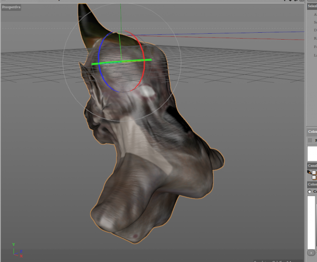

aiuto qualcuno mi spiega perchè quando importo il mio soggetto da zbrush e poi la textures mi si vede cosi in cinema 4d??? :(

hoprovato e riprovato ma è come se l'oggetto fosse trasparente..

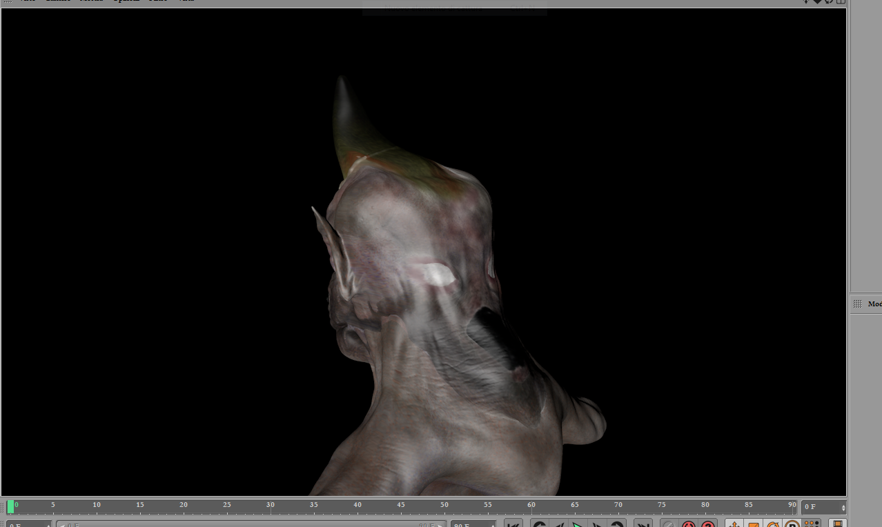

questa é la viewport. prova a postare un render. dovrebbe essere tutto ok.
il fatto che la griglia di cinema4d si visualizzi cosí é dovuto al settaggio del clipping (parametri progetto > mostra clipping).
prova a settarlo come "piccolo" e dovresti vedere tutto correttamente.

8-) purtroppo il problema già nasce in zbrush da dove importo la textures, ho notato che creando la textures da polypaint già in zb la vedo così, come se la mesh sia trasparente...mi spiego: creo la uv (planar) se la morpho la vedo piatta ma se la applico alla mesh e come se la mesh stessa fosse trasparente e la textures non avvolge l'oggetto ma l'attraversa.. e si vede anche nel lato posteriore...non riesco a capire... :nono

dopodiché, per cortesia, posta un RENDER, non un'immagine della viewport, perché ancora non capisco dove tu veda una trasparenza.

praticamente la textures si vede dalla schiena...in bianco il buco degli occhi, il nero è il naso (che si vedono anche sul muso della creatura..)

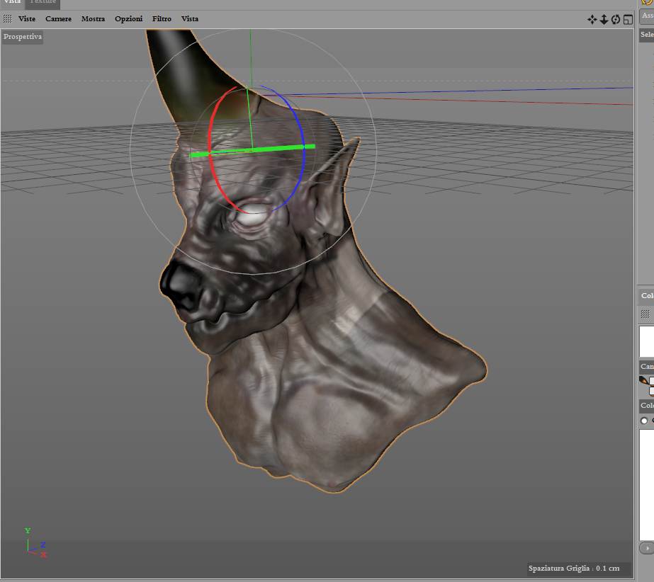

ma questa non é trasparenza, é semplicemente la texture invertita su un asse. mai vista una roba del genere!
semplicemente, quando importi modello+mapping+texture contemporaneamente in cinema4d utilizzando GoZ, lancia un render senza effettuare alcuna modifica di alcun tipo al modello, e magari fai questa cosa da una nuova scena di cinema4d, file nuovo.
questo perché se giá cosí c'é un problema, probabilmente nasce giá in zbrush. normalmente quando fai l'importazione in cinema4d da GoZ e lanci il render, viene fuori esattamente come lo visualizzavi in zBrush.

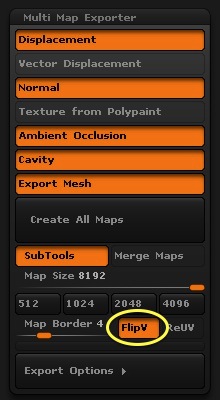

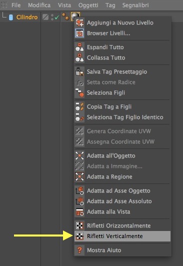

se è così basta invertire l'immagine in un programma qualsiasi di editing di immagini, altrimenti prova a capovolgerla direttamente in cinema, tasto destro sul tag, rifletti)
In genere da zbrush dovresti invertire già la texture per farla uscire dritta (se esporti manualmente con il multi map exporter di Z)
