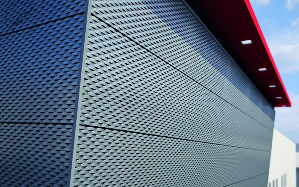

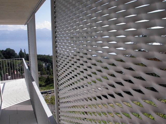

Devo rivestire una facciata di un edificio con fasce in laminato alte 1 metro ciascuna.
Sono laminati forati con un "motivo" ben preciso (allego esempi).
Per evitare di costruire la mesh (impresa titanica) ho deciso di costruirmi la texture.
La texture sembrerebbe apposto, renderizzati i canali singolarmente, mostrano una bella texture.
MA... se attivo tutti i canali (Diffuse, Specular e Bump) viene fuori un difetto su vari livelli del laminato,
non ovunque.
Credo che ci sia un conflitto tra la parte scura della texture del bump e ... la parte scura della texture di qualsiasi altro canale attivo.
La rifaccio, a volte funziona. Credevo di averla fatta molto bene... ma mi sbagliavo.

Nella foto chi l'ha montata non era sobrio. È rovescia e storta.. :lol: :lol: :lol:

Ok,ora mi è più chiaro, mi aveva tratto in inganno il tuo chiamarlo "laminato" e la tua indicazione che i fori dovessero essere neri.
Quella che chiami laminato è lamiera stirata. Riguardo stasera, che ora devo finire un'immagine per domani ed impostare un nuovo lavoro. Spero di aver tempo dopo cena. ciao
