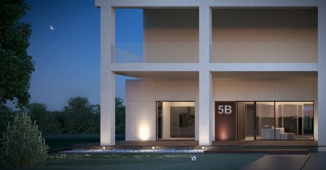

Concordo anche io sul rivedere un po' i materiali, quell'intonaco e mattone la fanno da padrone dovresti curarli molto, secondo me ti conviene crearti una texture o modificarne una di cgtexture per rendere l'intonaco meno perfetto, in modo che ti dia della specularità meno uniforme soprattutto nella parte di scorcio. Ti allego una prova che sto facendo (intendiamoci anche io sono molto indietro in quanto a realismo) così magari si capisce cosa intendo per l'intonaco.

Mathew ha scritto:Concordo anche io sul rivedere un po' i materiali, quell'intonaco e mattone la fanno da padrone dovresti curarli molto, secondo me ti conviene crearti una texture o modificarne una di cgtexture per rendere l'intonaco meno perfetto, in modo che ti dia della specularità meno uniforme soprattutto nella parte di scorcio. Ti allego una prova che sto facendo (intendiamoci anche io sono molto indietro in quanto a realismo) così magari si capisce cosa intendo per l'intonaco.
O_O complimenti, è davvero bella l'anteprima che hai allegato.. wow :o
maa... ad occhio è già post prodotta o sbaglio?

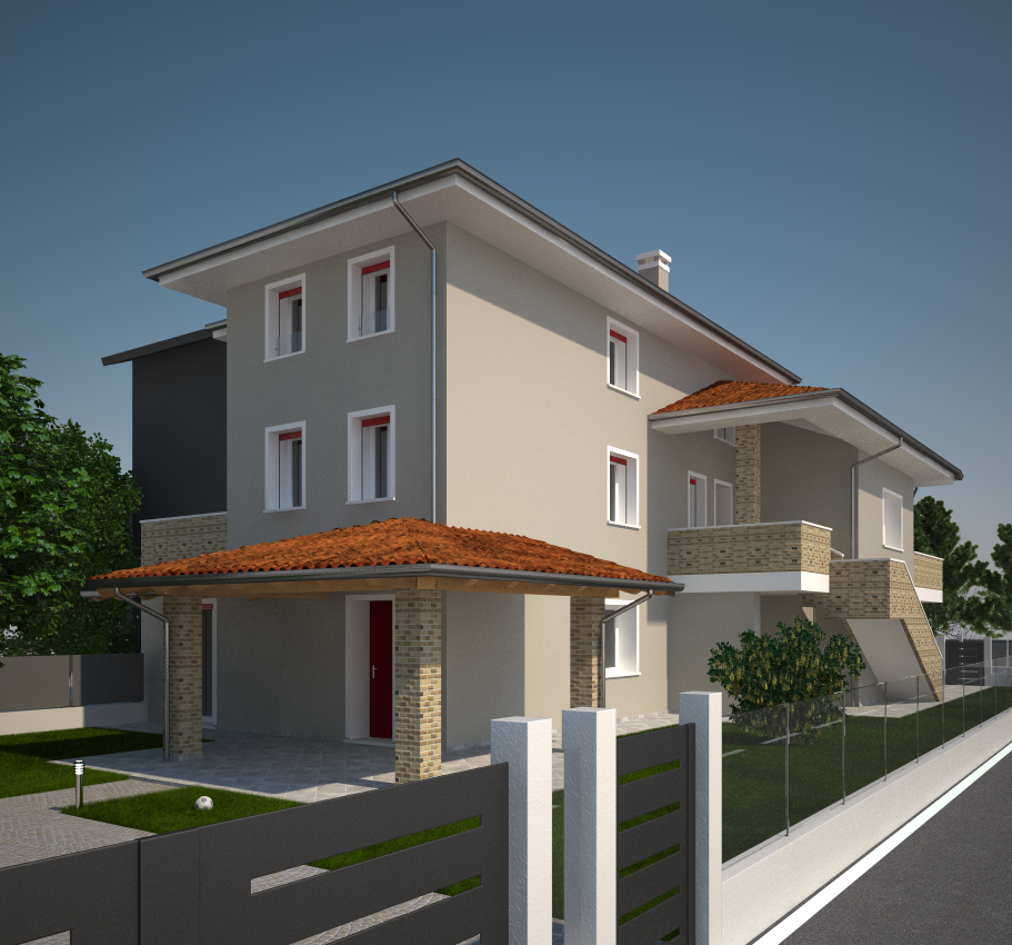

Buongiorno ragazzi ;)
c'è troppo silenzio in questo topic, meglio movimentarlo un pò 8-)
che ne pensate di questa vista? senza guardare il cielo poichè lo inserirò in un canale alfa per metterne uno un pò più decente..
Altezza della camera 2m, non posso abbassarla di più se no la recinzione copre tutto... nonostante ciò ho ascoltato il consiglio di un utente muovendomi con "tilt shift in y":
ah anticipo che il bump e lo specular layer è dovunque :D forse il vetro si può cambiare!
Via alle critiche ed ai consigli!!!! :lol:

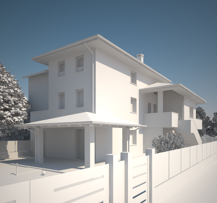

Prova a fare un clay...

ciciolo
Messaggi: 660
Località: Reggio Calabria
Re: Render esterno poco realistico
Messaggio da ciciolo »
:D
Scusa, ero di fretta...un render clay è bianco, con l' override material.
Così studi luce e sua diffusione...
Sirio76
Messaggi: 2652
Messaggio da Sirio76 »
L'inquadratura è molto meglio della tua prima versione, come luce la metterei un pelo più radente(così e praticamente perpendicolare alla facciata è non è la condizione migliore). Abbasserei anche l'F-stop per dare un pizzico di luminosità in più. Riempirei il "buco" di cielo a sinistra(tra l'albero e la casa) con dell'altro verde. Poi c'è da lavorare sui materiali, sembra tutto molto piatto mentre qualsiasi cosa(inclusi intonaci monocolore) presentano leggere variazioni cromatiche, microasperità(e quindi variazioni nel glossiness) e sporco. Un'altra cosa che salta subito all'occhio è il colore delle tegole troppo intenso, lo cambierei.. se ti serve ti posso inviare via mail questo materiale: http://forum.vrayforc4d.com/index.php?a ... nts/12958/
ciciolo
Messaggi: 660
Se posso aggiungere, anche da un punto di vista costruttivo mi pare manchino dei dettagli, tipo i colmi sui coppi o i sostegni dei pluviali...aggiungerei anche dettagli sulle grondaie, che in genere non sono intere, metterei le copertine sui pilastri dei cancelli, ecc...oltre ai consigli di sirio sul materiale
Sui coppi, sicuro che non siano troppio grandi?

Aggiorno..
Ho cambiato l'illuminazione, ora è più radente ed ho abbassato l'F-Stop:
illuminazione
illuminazione

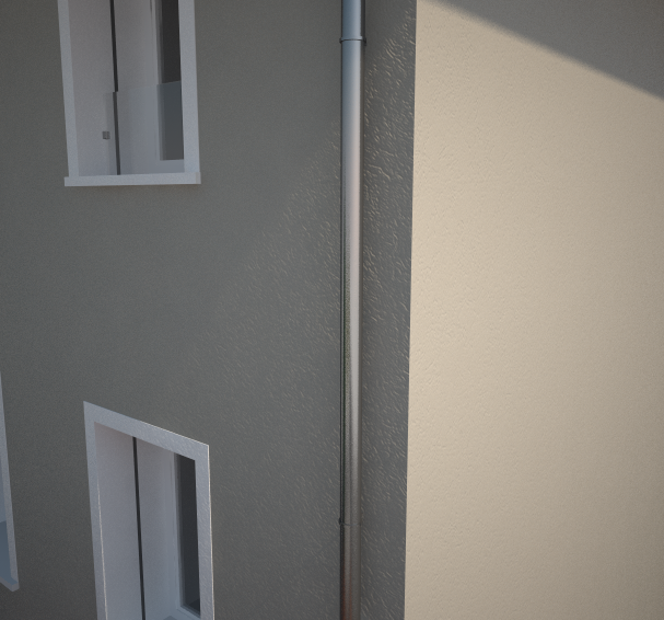

Questo è il materiale intonaco che utilizzo, manca l'effetto sporco ma non so come fare una cosa decente, tempo due settimane e colmerò questa lacuna..
Intonaco
Intonaco

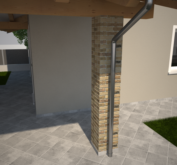

Questi sono i pilastriin mattoni, non so che sia quell'effetto che compare in ombra.. mi è nuovo :( ma per quanto riguarda il bump credo siano a posto.
Pietre faccia a vista
Anteprima (da notare gli alberi dopo la recinzione per coprire un pelo l'edificio adiacente:
Anteprima a colori
Anteprima a colori
Invece per quanto riguarda i coppi.......... lo so, il colore è stupendo 8-) non riesco proprio ad immaginare un colore che rispecchi le vere tegole xD
e per i displuvi....... lo so mancano, ma siccome le tegole sono un "vray displacement material" farli in scala è una bella impresa :D appena avrò un attimo lo farò di sicuro ^^
Non capisco invece cosa intendi per "dettagli sulle grondaie";
per le copertine sui pilastri dei cancelli e le serrature ti do ragione ^^ ci vogliono :D è che non pensavo di farli entrare nell'inquadratura.
ciciolo
Messaggi: 660
Se prendi foto di grondaie, vedi che in genere non sono mai intere ma vengono unite ogni 2/3 metri a seconda del tipo. Ed i corrispondenza trovi la sovrapposizione, giunto, ecc...ci metti nulla, basta che prendi il tubo e ogni 2 mt fai uno stacco di 3cm e lo estrudi leggermente...vedi come sembrerà diversa...provato tuilgen? Ci metti 4 secondi su un tetto del genere
