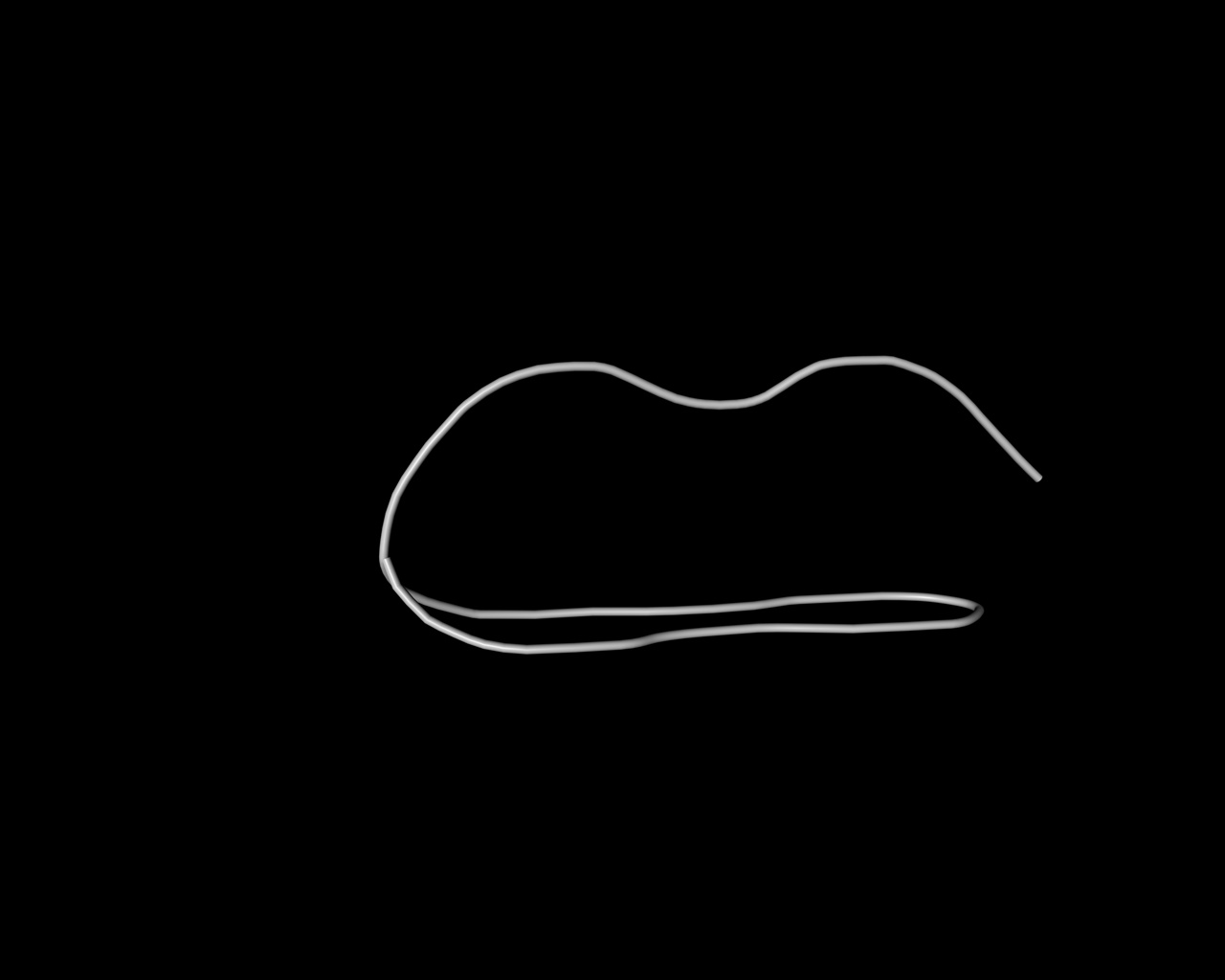

devo modellare questo appendi abito di un negozio di londra e ho provato per poligoni all'interno di un hypernurbs ma il risultato è pessimo.....
chi mi aiuta? per favore
Crei lo Sp line con la forma di quell'oggetto che vuoi creare,dopodichè usi lo Sweep Nurbs,e lo Sp line Cerchio che trovi sempre tra gli oggetti degli Sp line...a questo punto inserisci nello sweep nurbs in sequenza,la Sp line e poi il cerchio...ti ritroverai un coso enorme,non impressionanrti,basta che rimpicciolisci il cerciho e vedrai che piano piano ti ritrovi un tubo con la forma esatta dell'oggetto che devi realizzare...avalon ha scritto:grazie per il consigli.
più nello specifico vuoi dire di utilizzare le spline e poi il comando segui?
in questa maniera potrei crearmi i tubolari.....
ci provo!
- masterzone
- Site Admin
- Messaggi: 10551
- Località: Verona
seconda ipotesi, se il problema e' dovuto alla precisione dello spline che fa DA PERCORSO, quindi lo selezioni, e nella gestione attributi, se sei in modalita' ADATTIVO, abbassa il valore da 5° a 3 o 2, aumenta la precisione della curva da punto a punto
