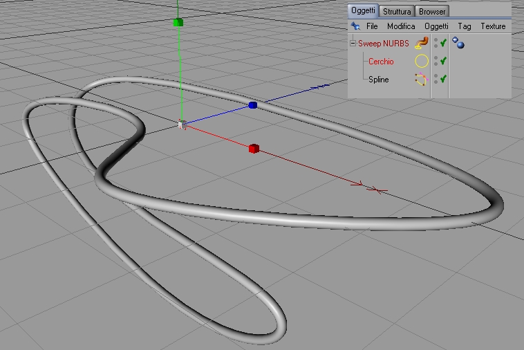

ho realizzato una spline beizer e con il comando sweep sono riuscito ad ottenere ciò:
come faccio a rendere le curve più uniformi? premetto che ho già applicato delle soft interpolation ai vari punti della spline
ed ora come faccio a riempire le parti piene?

questo è il risultato
Messaggi: 10608
Allora, questo problema puo' essere derivato da due cose, lo spline bezier, dato che ha i braccetti, avvolte puo' risultare cmq fastidioso e darti delle curve che prima di aggiustarle diventi vecchio. Allora ti conviene, cliccare sullo spline e nella finestra attributi, trovi la tipoligia, ovvero puoi trasformare lo spline, nei morbidissimi CUBICO o AKIMA, che sono straordinari.
seconda ipotesi, se il problema e' dovuto alla precisione dello spline che fa DA PERCORSO, quindi lo selezioni, e nella gestione attributi, se sei in modalita' ADATTIVO, abbassa il valore da 5° a 3 o 2, aumenta la precisione della curva da punto a punto :)
