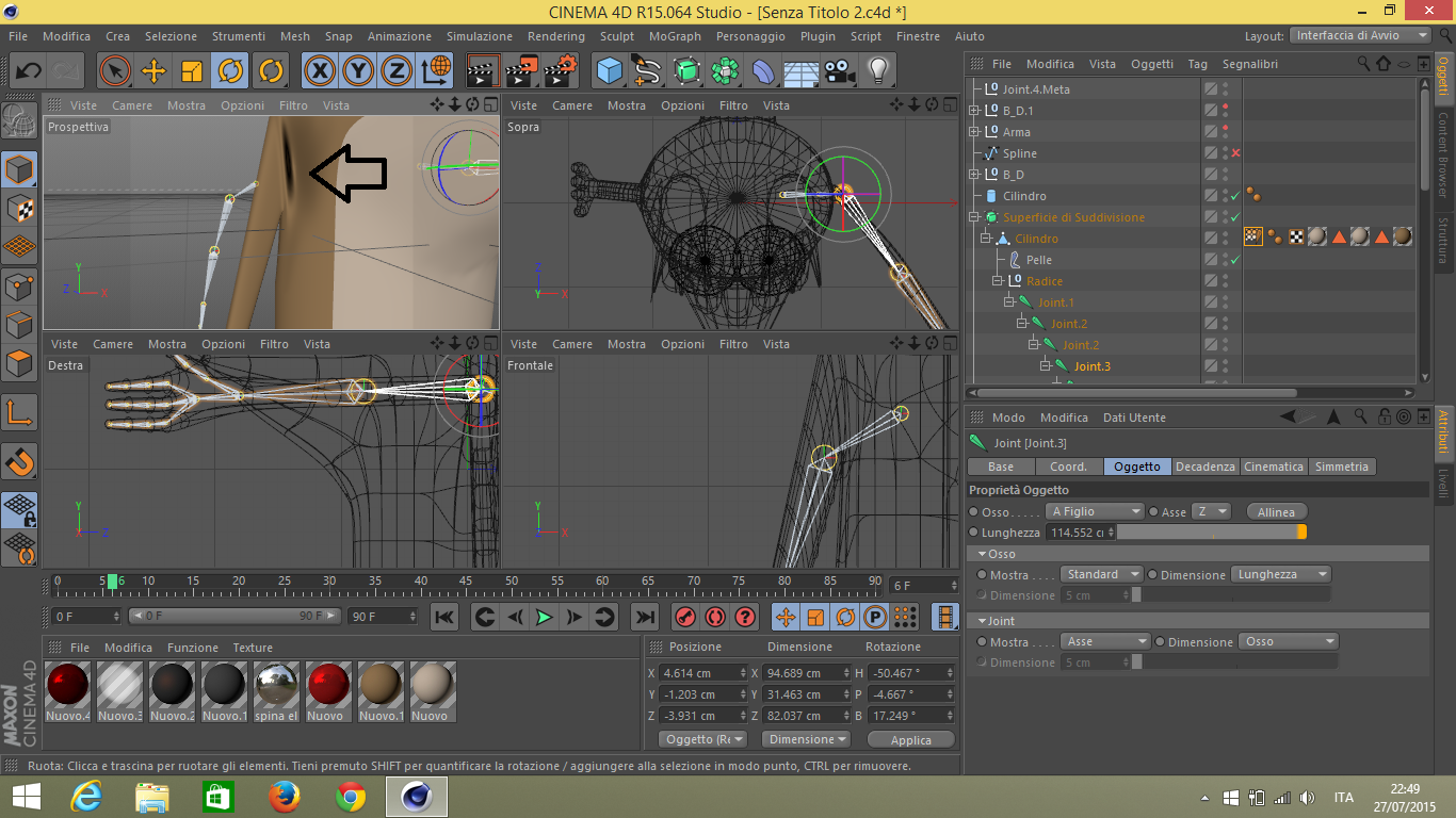

Sto utilizzando le joint, ho creato lo scheletro di un braccio. L' animazione di movimento è buona ma stranamente va ad intaccare il lato destro del modello, nel senso non muove il braccio ma lo scheletro sinistro deforma il lato destro senza motivo perchè il joint non è collegato al resto del corpo.

Non capisco ho azzerato il peso in qualsiasi posto deve vedevo scritto peso ma se riprovo con l' animazione la parte destra si deforma lo stesso :(

eh ma se ti si deforma ancora il lato che non muovi devi avere ancora delle joints che si rifanno a quel lato. Controlla con gli strumenti di pesatura, c'e' anche il Weight manager che ti puo' aiutare a capire quale joint e' pesata a cosa...

Con lo strumento misura peso (se non erro) ho visto che in qualche modo è collegato li

Hexeytor ha scritto:Con lo strumento misura peso (se non erro) ho visto che in qualche modo è collegato li
... lì dove?

Messaggio da Hexeytor »
Direi qui Arkimed, si deforma e penso sempre di più che Cinema mi odi :shock:
Sì ma in che senso è collegato lì? cioè se intendi che hai visto che qualche joint è collegata al punto indicato non devi far altro che cancellare la pesatura in quella zona, come ti è stato appunto consigliato.
