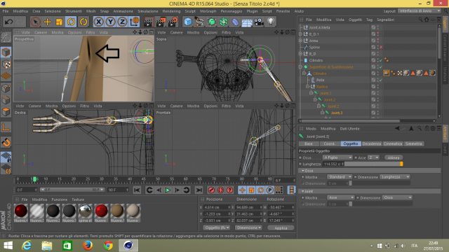

... lì dove?Hexeytor ha scritto:Con lo strumento misura peso (se non erro) ho visto che in qualche modo è collegato li

Sì ma in che senso è collegato lì? cioè se intendi che hai visto che qualche joint è collegata al punto indicato non devi far altro che cancellare la pesatura in quella zona, come ti è stato appunto consigliato.Hexeytor ha scritto:Con lo strumento misura peso (se non erro) ho visto che in qualche modo è collegato li
