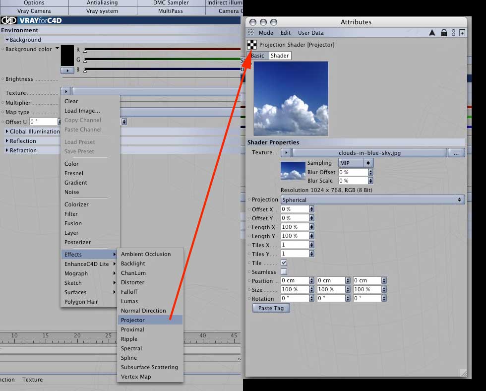

Salve a tutti, eccomi con la domandona del secolo, pronti?!?! ho inserito un'immagine di un cielo nel canale background color nell'Enviroment di Vray. Vorrei sapere come posso scalare la grandezza della tex e se c'è la possibilità di visualizzarla in editor e non solo nel momento della renderizzazione.

Per quanto riguarda la visualizzazione in editor purtroppo non credo sia ancora possibile 8a meno che nn sia cambiato qualcosa con gli ultimi update). Per l'altra domanda sì, è possibile scalare e usare anche tipi di proiezioni diversi da quelli messi a disposisione nell'enviroment: puoi usare lo shader Projector che permette appunto di agire sulla proiezione, scala, rotazione e ripetizione della texture. Carichi lo shader nell'enviroment e carichi l'immagine nello shader.

ciao VT, ho provato a caricare il cielo nell'enviroment....ma non mi vengono le palette per scalare e gestire l'immagine....guarda qui....come mai, dove canno?

ok grande VT, sono riuscito a scalare l'immagine......ora però lancio il render in esterna e magia.....tutto nero...come mai?????però i riflessi sui vetri li fa del mio cielo scalato....quindi che manca?
