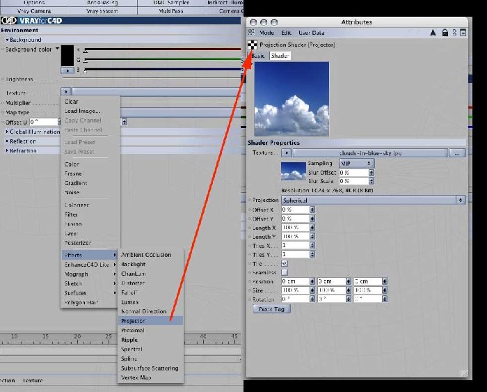

Per quanto riguarda la visualizzazione in editor purtroppo non credo sia ancora possibile 8a meno che nn sia cambiato qualcosa con gli ultimi update). Per l'altra domanda sì, è possibile scalare e usare anche tipi di proiezioni diversi da quelli messi a disposisione nell'enviroment: puoi usare lo shader Projector che permette appunto di agire sulla proiezione, scala, rotazione e ripetizione della texture. Carichi lo shader nell'enviroment e carichi l'immagine nello shader.

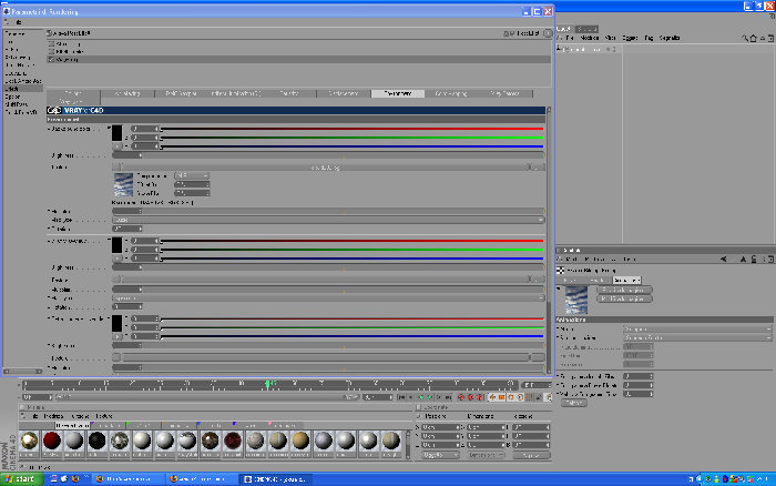

ciao VT, ho provato a caricare il cielo nell'enviroment....ma non mi vengono le palette per scalare e gestire l'immagine....guarda qui....come mai, dove canno?

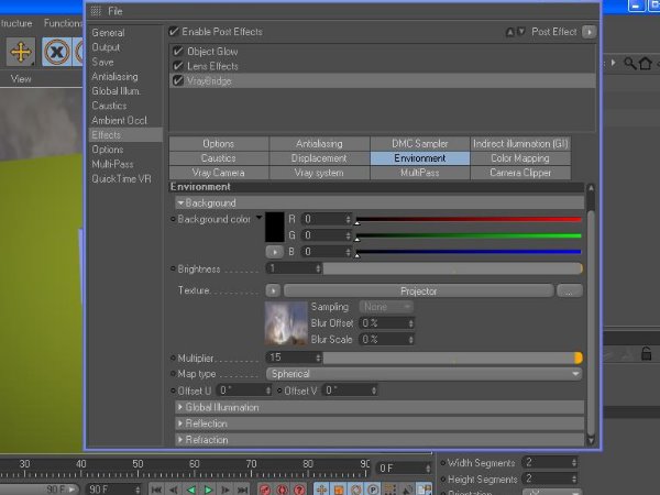

ok grande VT, sono riuscito a scalare l'immagine......ora però lancio il render in esterna e magia.....tutto nero...come mai?????però i riflessi sui vetri li fa del mio cielo scalato....quindi che manca?
nulla....la cosa strana è che se apro un file nuovo e faccio la prova cielo....va come un siluro, ma se lo metto in una scena pronta con le luci e psi camera...renderizza tutto nero anche in esterno...mi rimetto a voi
se usi la psycam aumenta il multiplier a 15 e poi lo aumenti o diminuisci a seconda del bisogno

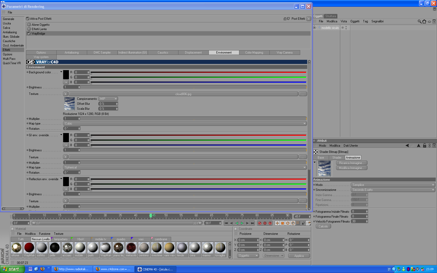

in questo caso, quali parametri bisogna assegnare alla texture cielo? Nell'esempio allegato ho impostato il tipo di proiezione "frontale" giocando poi su "ripeti X" e "ripeti Y"

devi postare .jpg , cmq se tu imposti un piano e lo fai corrispondere al quadro della vista del render, metti frontale e imposti un tag adatta all'oggetto non devi scalartela a tentativi la texture
