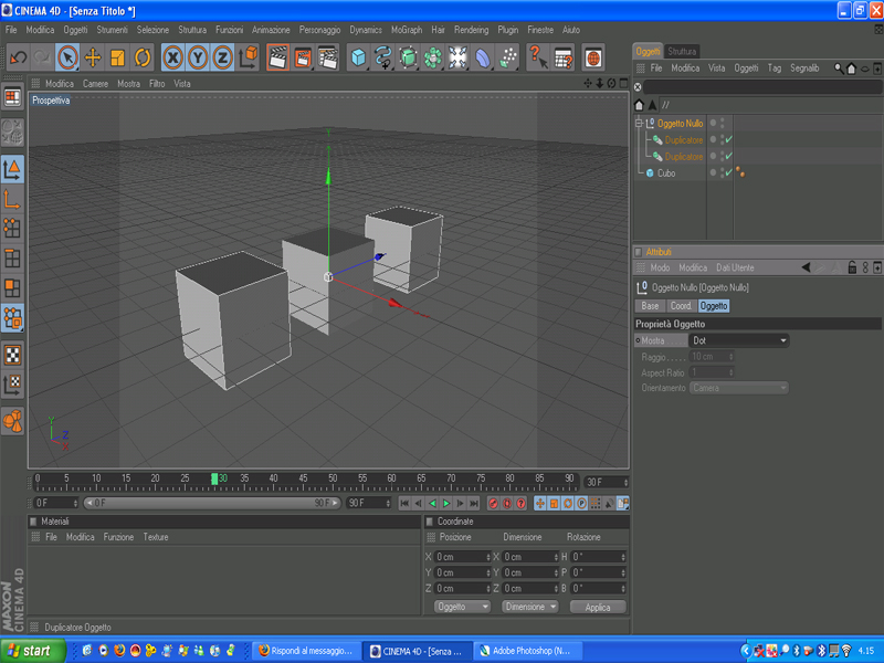

grazie per le risp.ma ho fatto come mi avete detto per capire se si tratta di un duplicatore o un istance. ma non mi da qst info sulle caratteristiche come potete vedere.dove sbaglio????
sono alla frutta raga datemi una mano

Senti per tagliare la testa al toro, potremmo provare a dare una occhiata al file se riuscissi a postarlo in formato zip, magari eliminando tutto quello che sicuramente non dà il problema della memoria insufficiente.
Messaggi: 10601
Re: comando istance
allora, dentro quell'oggetto nullo che hai nella gerarchia, dall'icona hai fatto tutto correttamente, nel senso che quelli sono dei duplicatori (istanze). Se dentro le opzioni delle istanze (stai selezionando ora le proprieta' dell'oggetto nullo, non c'entra niente quello e' solo una cartella contenitrice), dicevo se dentro le opzioni dei due duplicatori che hai fatto, non trovi nessuna opzione tranne l'oggetto referenza, significa che hai una versione antecedente alla 11.5, quindi quelle sono gia delle istanze, ma come ti dicevano poco sopra, nella versione di cinema4D antecedente alla 11.5 le istanze erano dei mezzi cloni, ovvero pesavano un po meno ma praticamente era come duplicare l'oggetto originale.
Dalla 11.5 in poi ora c'e' un opzione DENTRO i cloni (duplicatori / istanze) che serve per eliminare completamente il peso del duplicatore, quindi ne fai un miliardo e non pesano niente in ram, quindi niente piu errori di memoria.
mz
ps: non confondere il comando di duplicazione con l'oggetto duplicatore, perche' chi ha tradotto il software, che non ha idea, doveva tradurre o lasciare il nome ISTANZA.
Il comando duplica fa le copie, ovvero genera automaticamente istanze, quello invece da solo non e' altro che un singolo clone, per fare il copia e incolla manuale :)

Chiedo scusa ma bisogna assolutamente spostare all'infuori dalla scena da renderizzare (quindi dal campo visibile della camera) le copie o la copia originale affinchè non appensantisca il calcolo nella renderizzazione?
L'avevo letto nel tuo primo post masterzone e mi chiedevo se si dovesse procedere nel modo descritto.
