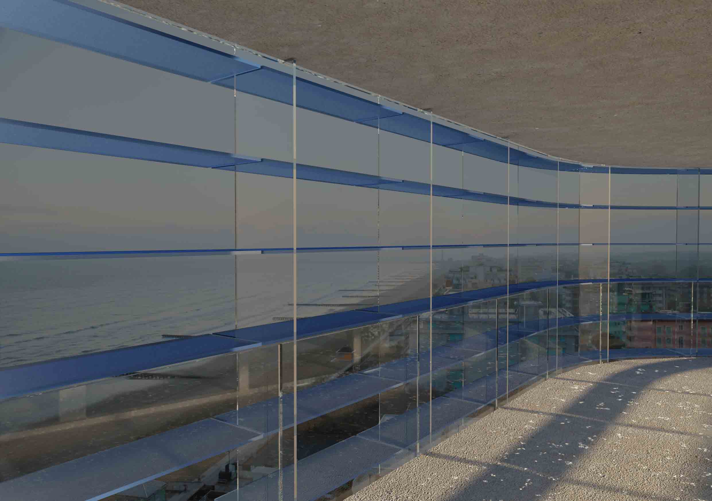

ciao a tutti,
ho 1 problemone..
come vedete nel render allegato (FATTO CON VRAY)
mi vengono fuori delle macchie bianche nel pavimento in "cemento"....(ho provato anche a cambiare il materiale del pavimento,...ma il risultato è lo stesso.
cosa potrebbe essere? FORSE QUALCHE RIFLESSIONE STRANA DEL VETRO??
VI PREGOOO,..AIUTATEMIIII

se pensi che il problema potrebbe essere qualche riflessione strana del vetro, hai provato a cambiare il materiale del vetro?

krone ha scritto:se pensi che il problema potrebbe essere qualche riflessione strana del vetro, hai provato a cambiare il materiale del vetro?
allora...apena provato....effettivamente togliendo tutto il vetro le macchie nn compaiono più,...ma a me serve assolutamente che quello sia vetro.
che fare?...(la mappatura del vetro è cubica)...anche questo puo influire?
nemmeno la mappatura mi cambia il risultato...le macchie ci sono sempre.
UFFA
qualcuno ha qualche idea??

provare un altro tipo di vetro?
disattivare la caustiche?
fare un paio di prove con i vari canali (riflessione, etc.) per vedere cosa provoca quest´effetto?
Messaggi: 3047
Re: vray problema illuminazione (macchie)
Nei settaggi della GI di Vray prova a togliere la spunta da Refractive sotto GI Caustics

Hurricane ha scritto:Nei settaggi della GI di Vray prova a togliere la spunta da Refractive sotto GI Caustics
8-)
esatttto!!!
solo che ora si pone 1 altro problema....solaio e pavimento mi vengono scuri....quasi nn illuminati....BOHHHH
