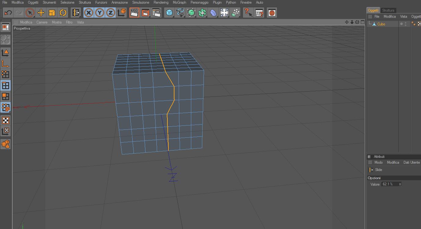

http://www.freeimagehosting.net/image.p ... aaf0d4.jpg
sopra l immagine aspettate che si carica prima.
come vedete nell immagine ho selezionato con loop un lato del cubo ,adesso lo voglio spostare più a destra ma quando prendo il comando slide per spostarlo mi sposta un solo segmento alla volta e non tutta la selezione che ho fatto.
Sapete dirmi pechè ? e come si fa a spostare tutto ?
ho fatto una ricerca nel forum ma questo problema non l ho trovato.
grazie.

ecco
Messaggi: 10602
Re: selezione di un lato e funzione slide
Lo slide funziona solamente un lato per volta...limitazione dello strumento...mi spiace :(
Per spostarlo tutto lo devi proprio muovere...con il "muovi"...non e' la stessa cosa in situazioni diverse tipo rotondita'...

masterzone ha scritto:Lo slide funziona solamente un lato per volta...limitazione dello strumento...mi spiace :(
mz :)
si sul quadrato come dici te funziona ...
ma sull ogetto a cui sto lavorando non funziona proprio...invece di spostarsi ..viene scavato..
guardate voi stessi.

si infatti come ti accennavo il comando SLIDE é unicamente usato per un mono lato,punto.
mz

allora mi chiedo ,nn esiste un modo per far scorrere un segmento su una sfera ?
Messaggi: 10602
non ho mica detto che sei stupido, non mi permetterei mai, intendevo dire che lo strumento funziona unicamente in modalità lati e punti. :)
purtroppo non cé altro modo

ciao a tutti,
esiste un plug-in chiamato AMA Multislide che risolve in parte il problema: è comodo e sopratutto free.
aggiungo il link
ps. sta il fatto che [al di fuori del cubo di esempio] io non ho capito cosa esattamente debba fare marco.rapi, è possibile che neanche lo strumento Slide possa bastare...
ciaociao,
Infatti credo sia come dici, nel senso che l'utente, sempre abbia capito bene, vorrebbe tagliare una mesh con il Knife e una volta fatto il taglio spostare quest'ultimo ad esempio più a sinistra o più a destra...........
