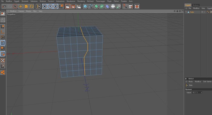

selezione di un lato e funzione slide
sopra l immagine aspettate che si carica prima.
come vedete nell immagine ho selezionato con loop un lato del cubo ,adesso lo voglio spostare più a destra ma quando prendo il comando slide per spostarlo mi sposta un solo segmento alla volta e non tutta la selezione che ho fatto.
Sapete dirmi pechè ? e come si fa a spostare tutto ?
ho fatto una ricerca nel forum ma questo problema non l ho trovato.
grazie.

Per spostarlo tutto lo devi proprio muovere...con il "muovi"...non e' la stessa cosa in situazioni diverse tipo rotondita'...
mz

si sul quadrato come dici te funziona ...masterzone ha scritto:Lo slide funziona solamente un lato per volta...limitazione dello strumento...mi spiace
mz

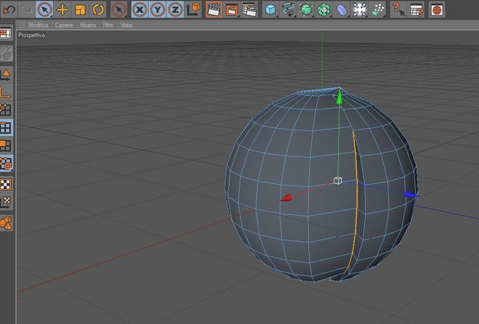

ma sull ogetto a cui sto lavorando non funziona proprio...invece di spostarsi ..viene scavato..
guardate voi stessi.

ok ma non pensare che sono stupido , e tu sei l incompreso , ho capito.masterzone ha scritto:si infatti come ti accennavo il comando SLIDE é unicamente usato per un mono lato,punto.
mz
allora mi chiedo ,nn esiste un modo per far scorrere un segmento su una sfera ?

purtroppo non cé altro modo

esiste un plug-in chiamato AMA Multislide che risolve in parte il problema: è comodo e sopratutto free.
aggiungo il link
ps. sta il fatto che [al di fuori del cubo di esempio] io non ho capito cosa esattamente debba fare marco.rapi, è possibile che neanche lo strumento Slide possa bastare...
Ros
Re: selezione di un lato e funzione slide
Infatti credo sia come dici, nel senso che l'utente, sempre abbia capito bene, vorrebbe tagliare una mesh con il Knife e una volta fatto il taglio spostare quest'ultimo ad esempio più a sinistra o più a destra...........io non ho capito cosa esattamente debba fare marco.rapi, è possibile che neanche lo strumento Slide possa bastare...
Non posso provare il plug in che hai segnalato perchè è per la 11, mentre ho la 12.........
