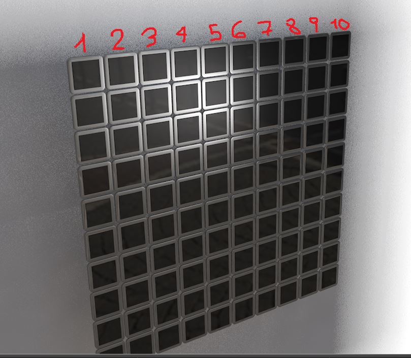

hai presente la griglia di cubo che ho posto sopra ?
ecco ora immagina che questa griglia sia numerata ,dove ce la fila 1 con i primi 10 cubi la seconda e cosi via
io voglio che prima si girino tutti i cubi della griglia 1 poi 2 poi 3 e cosi via fino al 10° cubo un po come la ola , che sia graduale capito ?
penso di essere stato chiaro

allora ti spiego meglio
vedi la fila 1 in verticale ? voglio che avanzi e /o si giri ...quadno ha finito di farlo la fila 1,lo fa la fila 2 ,e la 1° torna al posto di partenza , e cosi via fino alla numero 10 ..che nel complesso sembra che verrà una specie di ola che fanno negli stadi
capito ?
penso sia chiaro

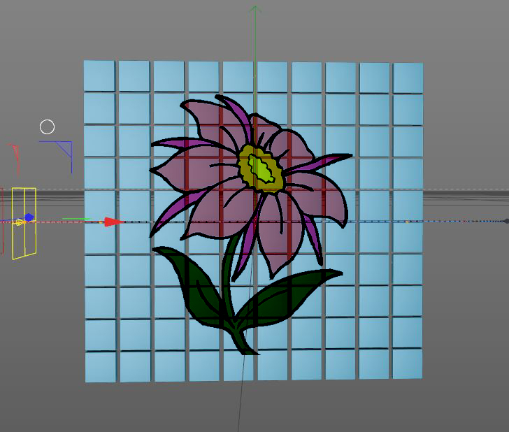

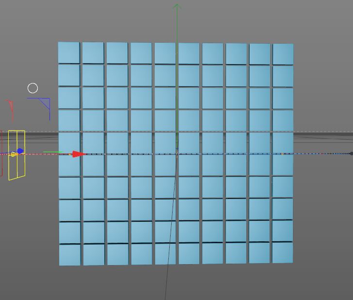

adesso in pratica l ho settato come volevo io e cioè che si girano tutti insieme a 180° senza ritornare come erano prima a una fila per volta (guarda il file allegato)
adesso vorrei farvi una domanda , che mi fa molto piacere farvela , perchè non ho la minima idea di come si possa realizzre questa cosa
come gia detto i cubi si girano di 180 gradi mostrando il loro anteriore e dopo quindi posteriore...quindi in partenza si vede la faccia anteriore e dopo quella posteriore (vabbe scusate se ripeto le stesse cose)
quindi davaniti sono cosi
e quando si girano dietro è cosi
quidni davanti è vuoto e dietro tutti questi cubi formano un disegno
non so se sono stato chiaro
è una cosa che non ho la minima idea di come si possa realizzare

Messaggi: 3054
Re: muro di cubi che si anima
Devi applicare una texture in questo modo, il procedimento è lo stesso:
http://www.c4dzone.com/it/forum/viewtop ... 44#p163644
applicala, ovviamente, ai cubi già girati!
Messaggi: 3978
Località: Torino
Messaggio da Arkimed »
Con mograph in realtà è ancora più semplice...
- Applica il materiale all'oggetto Cloner e imposta la modalità di proiezione su Piatta (o Cubica se preferisci)
- Seleziona il tag texture e dagli il comando Adatta all'oggetto (e successivamente seleziona includi figli)
- Seleziona ora l'oggetto Cloner e alla voce Fissa Texture scegli "Normale"
- Fatto
