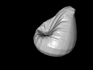

Io mi arrendo... più di così non riesco!
Bello il tuo Mat, complimenti.
Ma non esiste in Cinema4D un "piegatore" o uno "stropicciatore"? :? :lol:
porcapupazza... sembra facile!
Luca

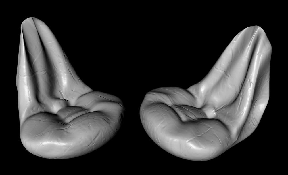

Li avevo mandati in PM solamente a luca ma per gentile concessione di zanotta,regalo così questi sacchi per natale a tutti.

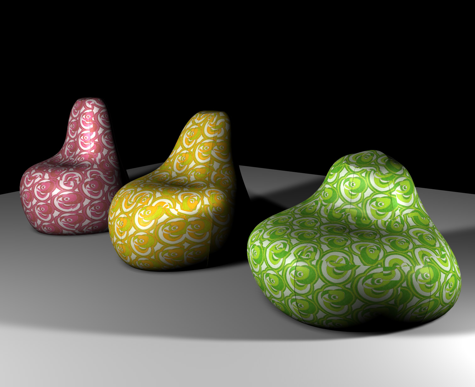

ciao, sono nuovo ma provo a contribuire negli aiuti... potrebbe non essere interessante ma lo posto comunque...

Molto interessante quanto strana la griglia poligonale, ... potresti spiegare come l'hai realizzato, per favore !? In particolare mi interessa il panneggio! :)
Marco.
geom.paolomeloni
Messaggi: 4
Iscritto il: mar mag 20, 2008 10:11 am
Re: Pouf 3D
Messaggio da geom.paolomeloni »
ciao,
sono partito da una sfera poi applicando i deformatori piega assottiglia e ffd ho cercato di dare la forma di una goccia +o- simile a quella dell'immagine (io l'ho fatta un po' a caso...) poi ho creato un oggetto unico (stato corrente ad oggetto) poi l'ho girato di 180°(girato a testa in giù) ho posizionato una sferetta piccola e ho applicato tessuto alla goccia e collisione alla sferetta...
poi ho girato nuovamente tutto di 180°.
poi ho sistemato una decina di punti nella zona di collisione vera e propria per ammorbidire il colpo.
Ho fatto così perchè mi sembrava dall'immagine che ci fosse l'effetto di un oggetto buttato sul pouf.
spero di essermi spiegato nel procedimento...
Paolo

Ah! quindi il panneggio s'è generato automaticamente in clothilde grazie alla collisione!?!
Grazie per la spiegazione!

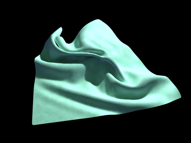

Dunque: nel tuo modello c'è un piccolo difetto dovuto al metodo della collisione, l'oggetto spinge i poligoni con cui viene a contatto maggiormente che gli altri, trascinati in maniera più omogenea.
Questo si potrebbe ottimizzare agendo sui valori di rigidità e flessione del tessuto.
Io mi sono trovato meglio usando un tag cintura su un oggetto con tag tessuto, al quale ho azzerato la gravità e alzato la rigidità.
Smanettando un po' si potrebbero creare panneggi su qualunque superficie, purtroppo è necessario un numero di poligoni relativamente alto, o meglio, più si vuole un panneggio complesso, maggiore deve essere la suddivisione poligonale.
posto il progetto di prova e relativo render.
Spero di non aver contaminato troppo la discussione!
Marco.
