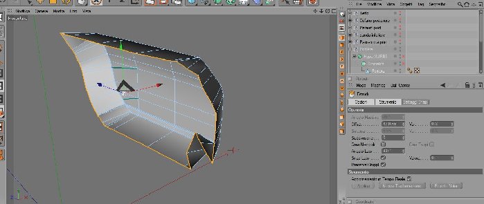

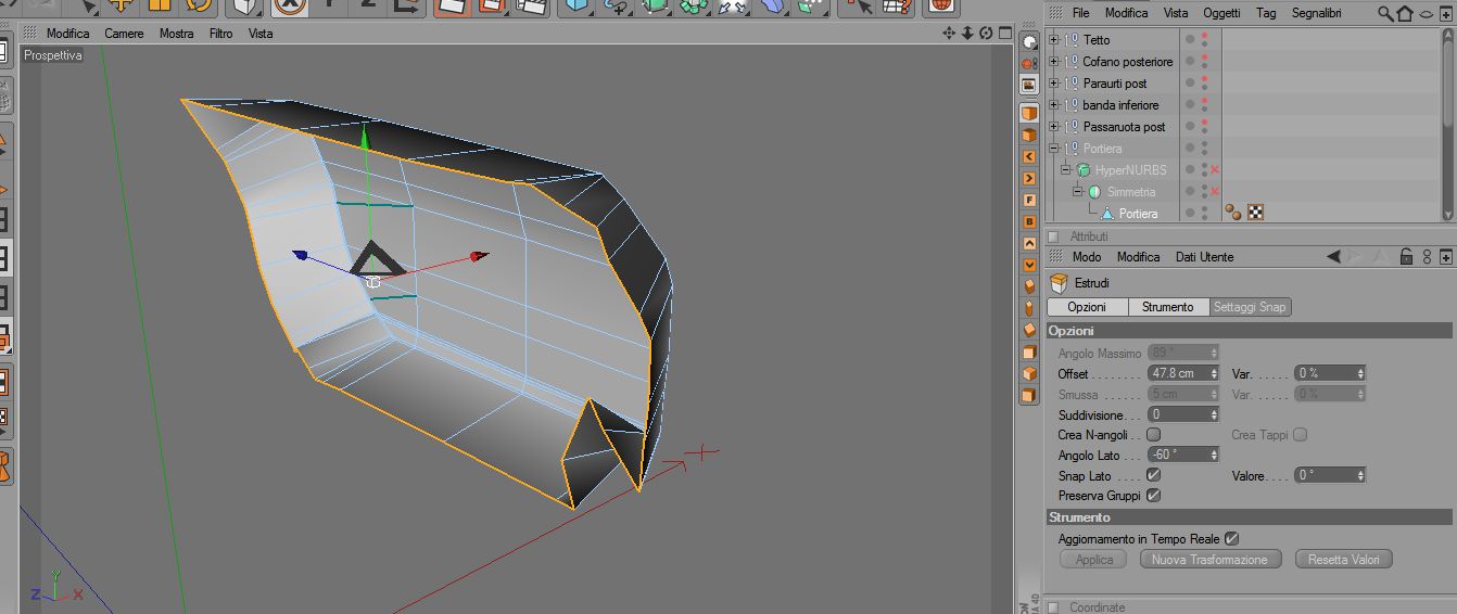

solo ke l'estrusione esce un po' bruttarellae e non come quella del tutorial x via della non planarita' dello sportello
io ti consiglio di copiare la mesh e spostarla, allinere i punti al piano e collegare con il ponte
mo te lo faccio intanto qua sotto metto l'estrusione
Estrudi da questo corpo!

niente la mia idea e' un suicidio
dimentica tutto...
fai l'estrusione normale e poi un bel colpo di ferro da stiro e diventa decente!

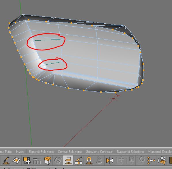

cmq guarda dove ho evidenziato..sono n-angoli ovvero triangoli camuffati
intendo ke anke quelli non vanno molto daccordo con le hipernurbs, meglio ke aggiungi qualke taglio
