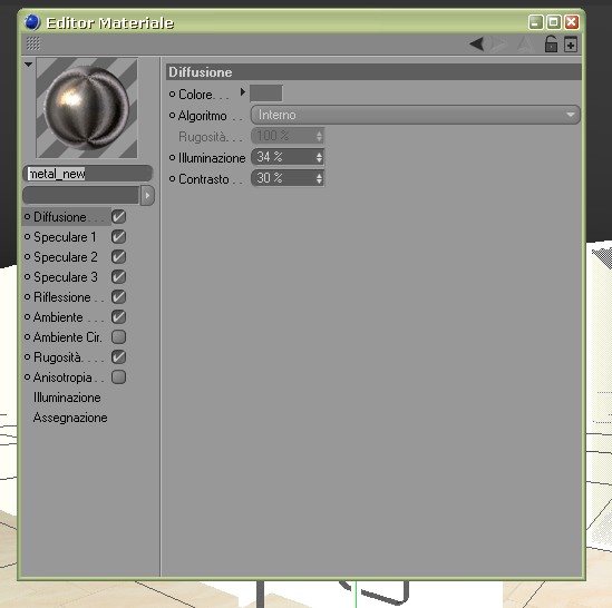

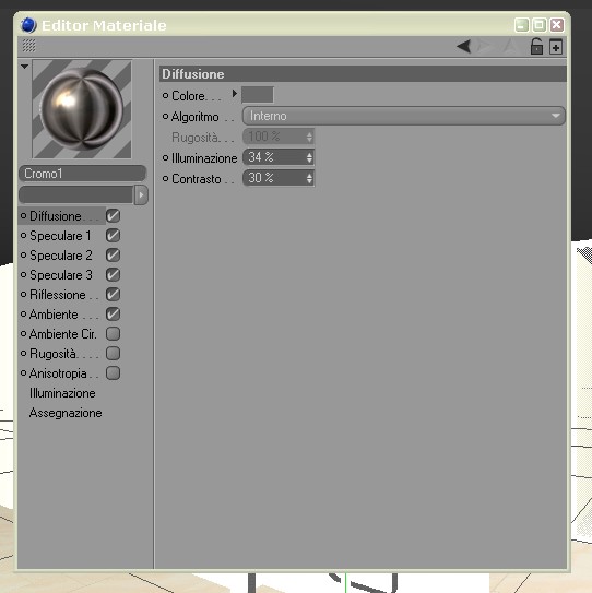

il problema dei tempi mostruosamente lunghi sono i due materiali che hai inserito e che ti posto
facendo una prova di render del tuo file allungano i tempi di render
ti consiglio di sostituirli con due materiali + semplici, il render sicuramente non ne perde dal momento che non fai un primo piano sulle parti del modello dove li hai applicati
poi il tempo dipende anche dal pc che usi, nel mio, lo stesso render impiega meno (circa 3 ore e mezzo) ma sicuramente è mostruosamente elevato rispetto all'uscita dell'immagine e al modello renderizzato
sostituisci i due materiali e in pochissimo ti uscirà sicuramente un'altra buona immagine :)

ti ringrazio anche se non è che il Mac che uso è vecchio...anzi... vabbè quindi dove posso trovare un cromo un po decente e semplice? xD
