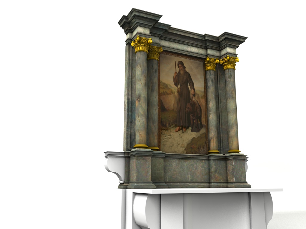

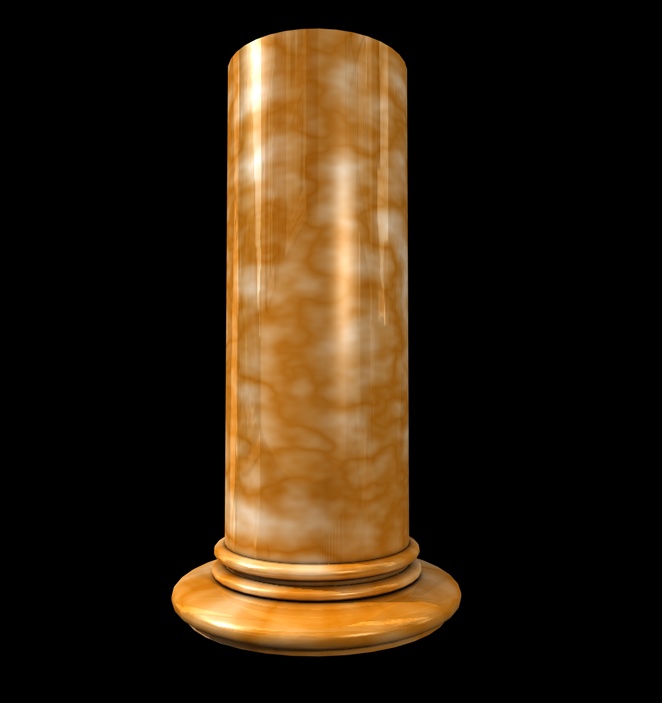

Sono a 227840 poligoni!
A occhio credo che arriverò a un milione di poligoni circa.....
Un pò di texturizzazione :D

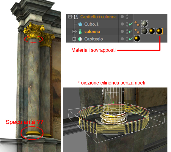

Come posso applicare materiali diversi ad una rotazione NURBS?
Nella colonna ho la parte inferiore e superiore dorata, ho applicato un materiale con proiezione cilindrica senza "ripeti" ma non si vede la specularità! :?
Consigli? :idea:

mah veramente si dovrebbe vedere sia specularita che riflessione... li hai attivati nei canali del materiale?

un piccolo consiglio.. nel canale diffusion dei materiali potresti metterci AO... visto che si tratta di una cosa antica ci starebbe bene :)

Forse non mi sono spiegato molto bene...
Essendo la colonna una unica rotazione nurbs ho iil problema di applicare più materiali. Per risolvere il problema ho usato delle proiezioni cilindriche (senza "ripeti texture" )alla base e alla sommità:
È giusto questo metodo?

flowbox ha scritto:mah veramente si dovrebbe vedere sia specularita che riflessione..
Non so sai, dalla foto sembrerebbe stucco e non marmo.. e forse anche un po' polveroso per l'età!! In tal caso le specularità dovrebbero essere un po' sfumate. Con AO mi sembra una buona idea!
Primier ci dirà meglio.

In realtà è un finto marmo dipinto, perciò con specularità abbastanza bassa, e riflessione assente...
Nessuno mi sa dare consigli sulla texturizzazione della colonna? :?

Primier, ma se fai 2 copie della colonna in modo da dividere i 2 collarini dorati (in alto e in basso) dal resto della colonna? cancellando poi ovviamente le parti doppiate sovrapposte potresti stendere meglio le texture, e forse risolvere il problema.. che possa dipendere proprio dal tipo di proiezione? Che ne pensi?
Non credo ti convenga rendere modificabile la colonna ed assegnare i mat. diversi con i tag perchè "peserà" di più.. e nel tuo caso..non è il caso!! :)
