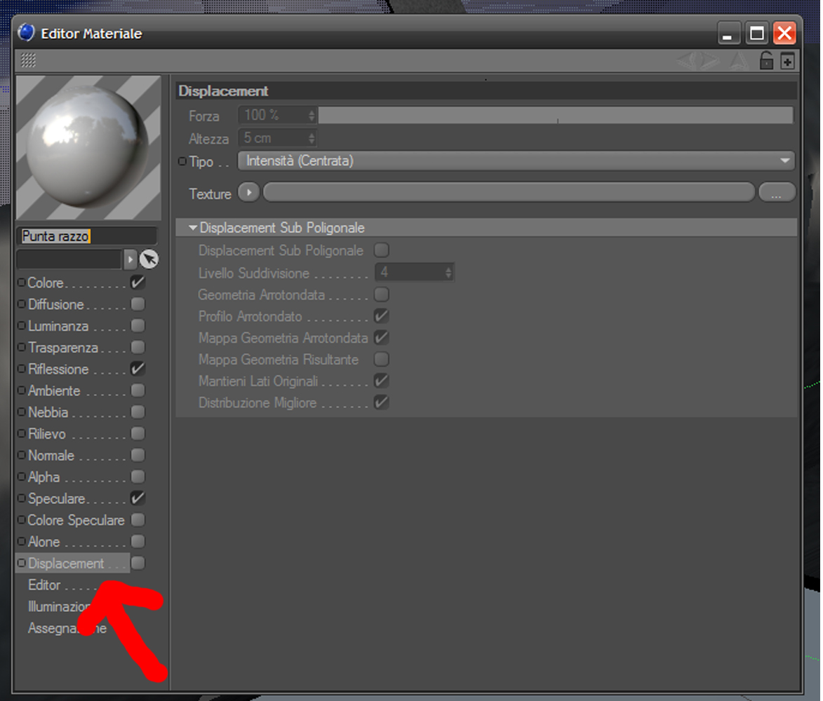

il displacemente si ottiene attivando l opzione displacement nel materiale come vedi nell immagine sotto,poi da li carichi l immagine e si spostano i segmenti e punti e poligoni...
mentre per attivare il bump cosa devo spuntare nel pannello materiali ?

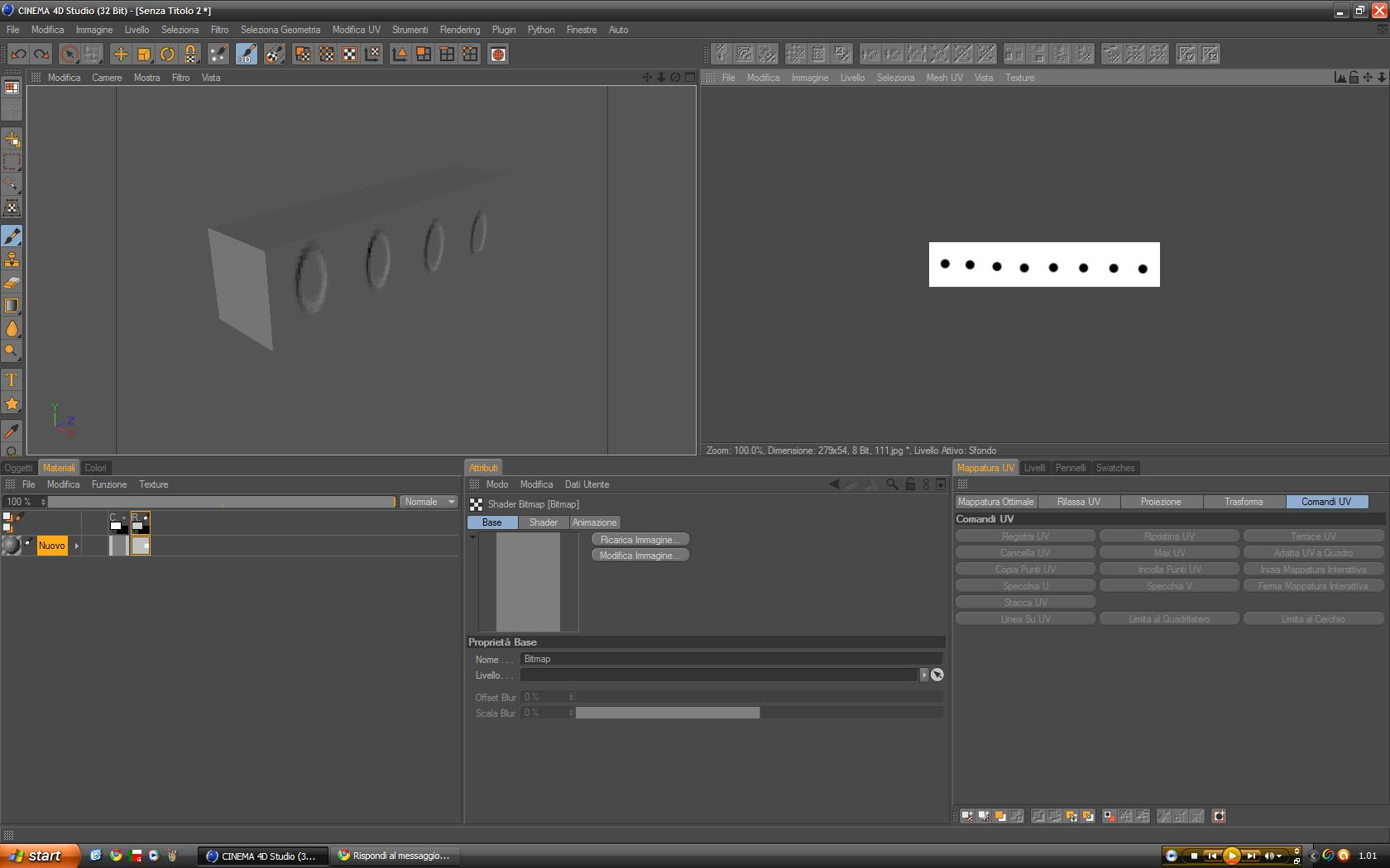

l'immagiene che devo applicare sono una serie di fori..quindi che ho fatto neri così il rilievo capisce che li deve scavare...li allego una piccola immagine di ciò che sto facendo...
però per capire come funziona lo sto prima applicando ad un cubo il mio rilievo in modo che non è tutto incasinato e si capisce meglio..
mi trovo spaesato non so come muovermi ancora nella mappatura uv e non conosco gli strumenti..
