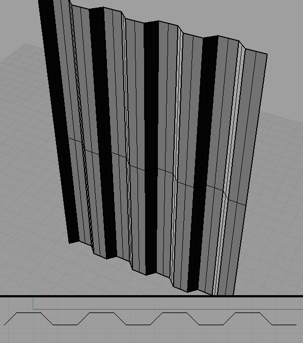

Sto cercando di fare col bump una lamiera grecata come nell'immagine (quella è stata modellata con rhino nelle sue pieghe), ma non ci riesco.
Mi spiego meglio, vorrei, utilizzando un piano semplice, applicare un materiale e trasformare magicamente il mio piano, grazie al bump, in una lamiera con grecatura simile o identica a quella riportata in allegato. Cioè volevo evitarmi di modellarla tutta, ma semplicemente trasformarla attraverso le caratteristiche del materiale. Inoltre vorrei darle un pò di realismo, tipo riflessioni, difetti di materiale, ecc ecc ecc.
Qualcuno ha un materiale già settato da postarmi? Mi accontenterei anche di una lamiera ondulata, ma solo come ultima chanche. Oppure avete dei consigli su come disegnare la texture per avere l'effetto desiderato? Con parole semplici, se possibile... :D

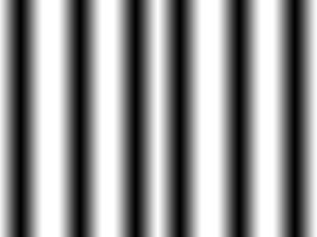

Messaggi: 4888
Re: cercasi materiale: lamiera grecata
Messaggio da nexzac »
ho provato ad inserire una camicia in un materiale e a dirgli: stiramela! :o nn ci sono riuscito... :wink:
apparte quest'attimo di follia, ti consiglio anch'io di modellarla, è molto più gestibile di quanto sembri...puoi anche farne un pezzo solo e moltiplicarla con mograph e rendere, diciamo "parametrica" la lunghezza della lamiera...
altrimenti ti consiglio come diceva ettore di usare il displacement, molto più efficace in questo caso, del bump perchè va a modellare il piano a cui è applicato, anzichè dargli solo un effetto in rilievo...
x la texture dovresti farti una roba simile a quella che ti posto ;)
Senza titolo-1.jpg (56.36 KiB) Visto 2247 volte

Si, ti conviene, se è in primo piano modelli altrimenti ti conviene la texture, magari cerchi di farla meglio di come l'ho fatta io...

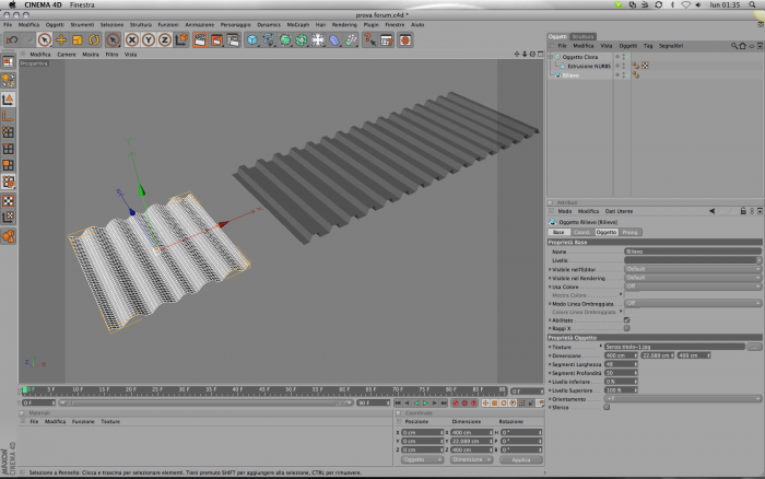

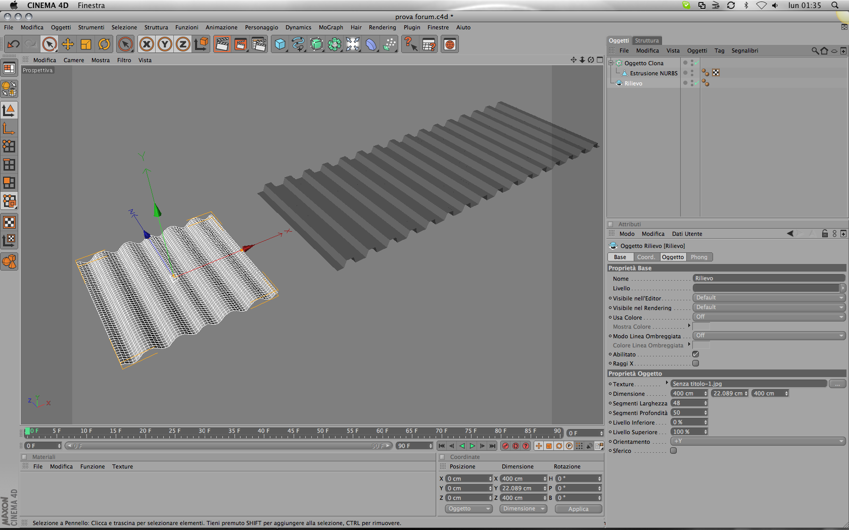

ho anche fatto una prova con l'oggetto rilievo, funziona mettendo una texture in b/m nei suoi parametri e ti crea un oggetto "parametrico" in cui puoi scegliere le dimensioni e le suddivisioni..ti posto un esempio se ti può essere utile ;)
prova forum.zip
(7.86 KiB) Scaricato 116 volte
