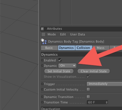

Ho seguito quello che mi hai detto. In pratica ho una sfera alla quale ho impostato un certo movimento (un animazione con i keyframes) e le ho dato le tag che mi hai detto. Lo stesso ho fatto con un cubo che si trova fermo durante l'animazione ma in rotta di collisione con la sfera...e la sfera vi passa in mezzo...come faccio? :o
Messaggi: 10604
Re: Problema collisione con C4D versione r12
mmm strano, se hai messo ad entrambi il tag la collisione praticamente e' gia attiva, ma hai spuntato alla sfera "dynamics OFF"? non devi disabilitare il tasto sopra :). Te lo indico, il mio e' su ON quindi l'oggetto cade dinamicamente...
L'oggetto che hai keyfremmato deve avere quel'opzione disattiva altrimenti i key vanno in conflitto con le dinamiche.

Ecco quell'opzione la tengo in OFF su entrambi altrimenti cadono a picco. Il problema è che quando la sfera va ad urtare il cubo nell'animazione,questa vi passa in mezzo senza rimbalzare così:

No nel cubo le dinamiche devono essere accese altrimenti non avviene la simulazione dinamica.
Ma il cubo non poggia da qualche parte? ad esempio su un piano? con un piano sotto metti il tag collider anche a lui con la modalità Off, e questo ti manterrà il cubo... prova

In alternativa, se proprio il cubo lo vuoi per aria, puoi fare così:
Lascia dynamic su ON e alla voce Trigger (innesco) metti su: "On Collision".
In questo modo le dinamiche del cubo non si attivano finché non avviene una collisione... naturalmente una volta colpito poi il cubo cadrà anche verso il basso se non c'è nulla a sorreggerlo (come avverrebbe nella realtà d'altronde).
