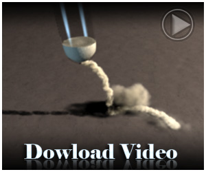

Ecco, come diceva :Andi: si possono usare degli emittori. Non pensando appunto che ogni loro particella sia un granello, se no addio. Meglio pensare ad una mesh oppure come nel caso che ho qui esemplificato, creare una emissione di pyrocluster. Naturalmente io devo sempre creare effetti di dimensioni epiche...come qui che la sabbia la faccio cadere da una capsula di vetro come se invece ne stesse scendendo a tonnellate.
:( Sorry.
Se qualcuno volesse potrei anche allegargli il modello (in C4D r.11.5)
Auguri.
Sabbia che scende (Bluvetro) VIDEO.zip
(538.93 KiB) Scaricato 137 volte
