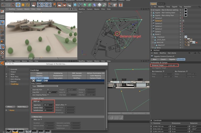

Ciao, safleurs hai attivato il dof di cinema e quello di vray, che da quello che so non lavorano benissimo insieme...nel mio approccio al Dof di Vray ho deciso di sfruttare quello più semplice, ovvero attivandolo nei settaggi della vray camera nel Vraybridge (allego un immagine per essere più chiaro).Dalla vista da sopra puoi vedere che ho usato il consiglio di Masterzone, ovvero aggiustarmi la distanza target della semplice camera di Cinema in modo da arrivare nel punto da mettere a fuoco...il resto lo fa vray attivando il dof...più aumenti l'Aperture e maggiore sarà la sfocatura.. A differenza di Cinema non puoi impostare una sfocatura anteriore e posteriore diversa con vray. :D :D :D

Quindi "blur anteriore" e "blur posteriore" nel tag "profondità" non hanno nessun effetto se uso vray???

safleurs ha scritto:Quindi "blur anteriore" e "blur posteriore" nel tag "profondità" non hanno nessun effetto se uso vray???
esatto...se usi vray non li considera...prende in esame solo la distanza target..

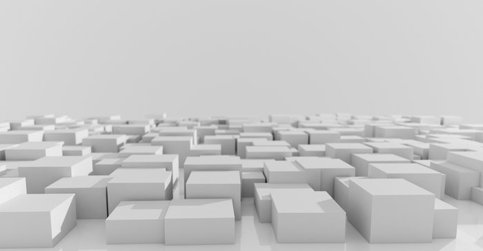

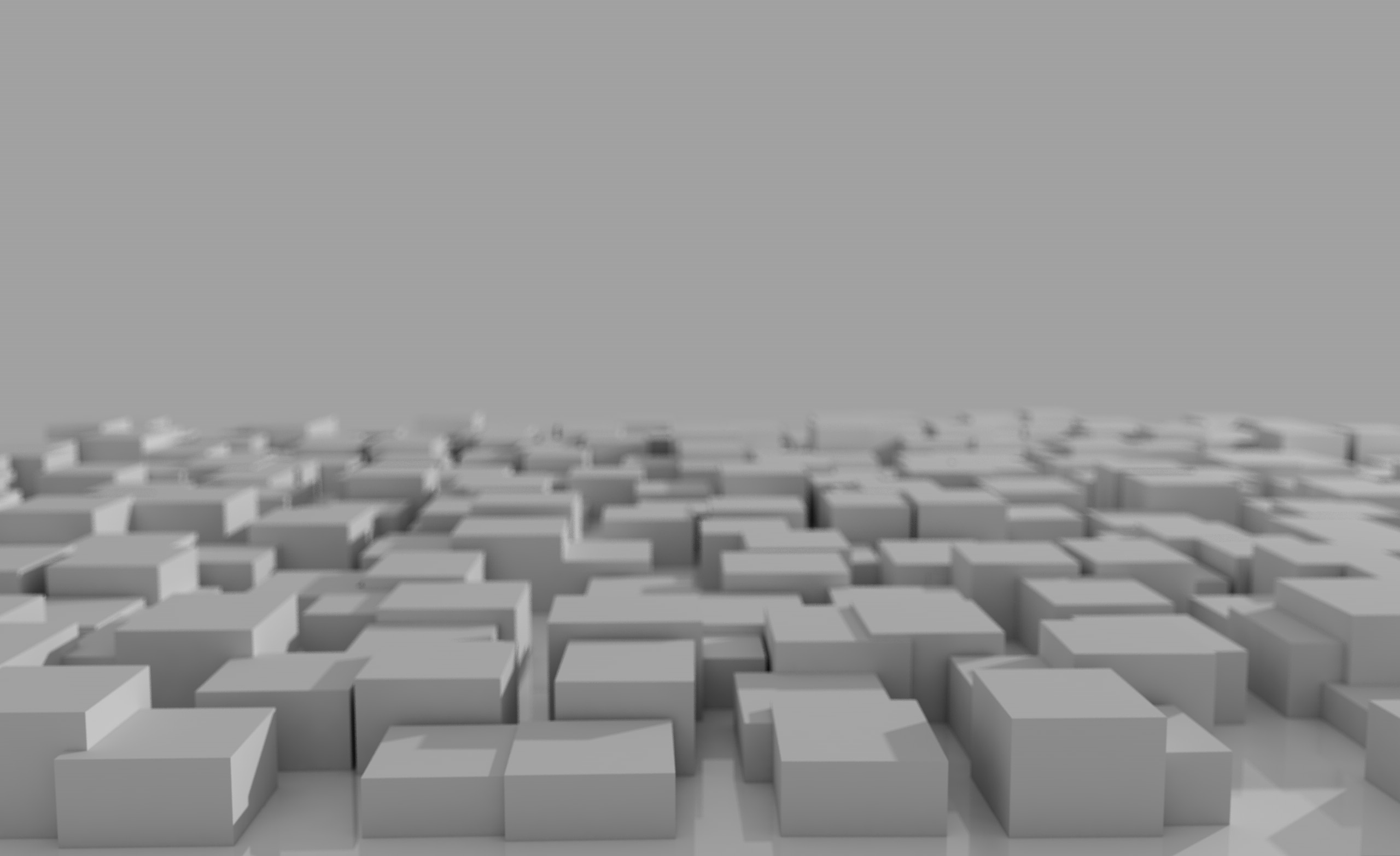

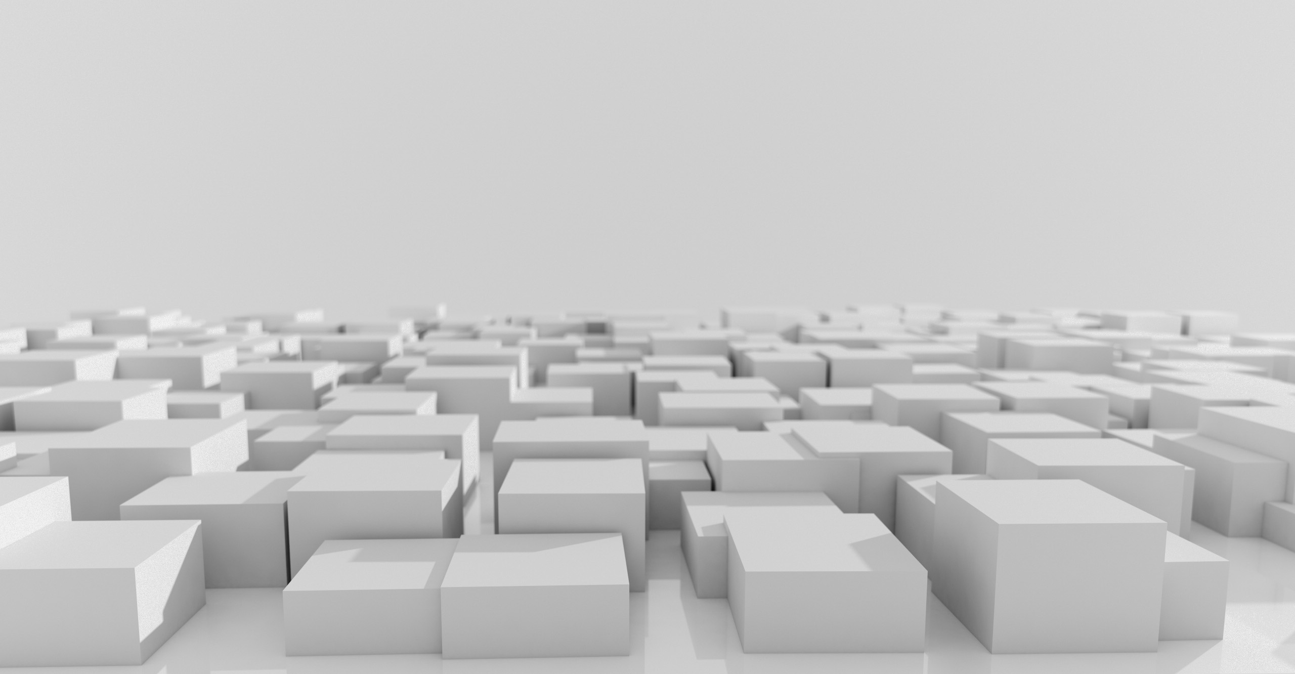

Questo è un risultato ottenuto variando i parametri di fstop e shutterspeed. ora provo il tuo metodo

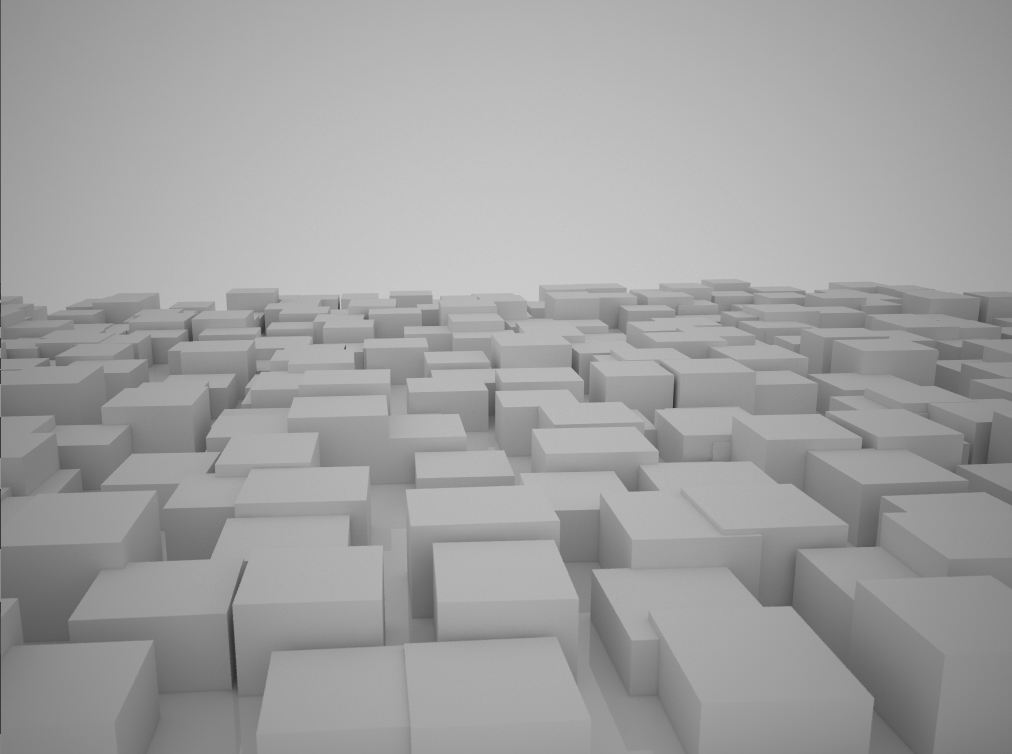

Questo è il risultato levando il PhycalCamera e attivando il dof da vraybridge... non mi sembra tanto soddisfacente. Forse ho sbagliato qualche impostazione.

Probabilmente l'aperture è troppo alta... sembra anche che la scena in primo piano sia sfuocata...assicurati che il target della camera entri leggermente oltre il punto che deve stare a fuoco..
ps. se usi il physical sun per compensare l'illuminazione più scura avendo tolto la physical camera aumenta l'intensity multiplayer per la camera standard...
