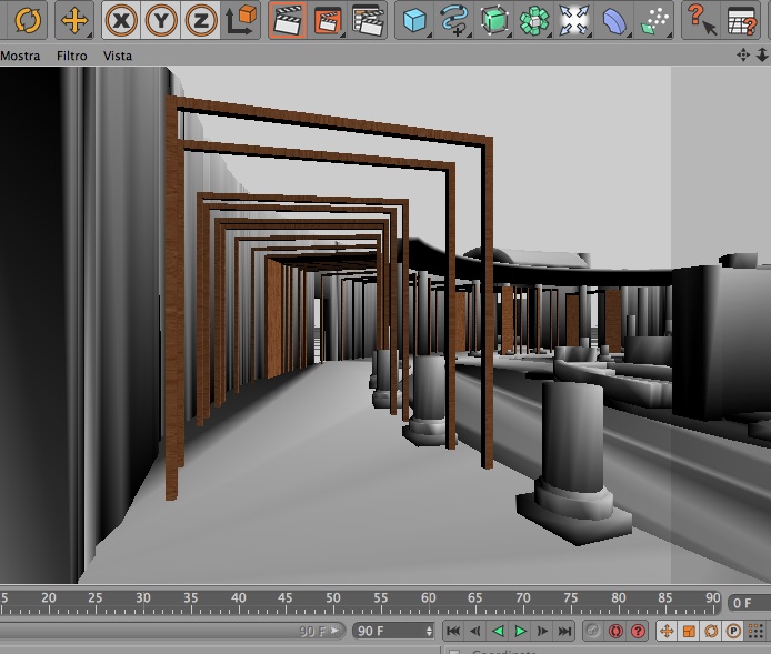

Dunque come si vede dall'immagine siamo dentro un sito archeologico, per la cronaca v.lla Adriana di Tivoli, dov'è stata progettata una struttura temporanea espositiva. Tale struttura deve essere renderizzata e fotoinserita. Quindi tutto ciò che non è progetto, evvero tutta la parte archeologica rilevata rappresentata in grigio, deve sparire oltre che non portare ombra su se stessa. La struttura progettata invece deve ricevere ombra e risentire delle riflessioni e degli effetti ambientali di tutta la scena.
Ho nominato i canali alfa da neofita di Cinema, in quanto provengo con molta modestia dal mondo photoshop, immaginando di poter usare la medesima logica anche qui. Ma con infiniti punti interrogativi, per questo avrei bisogno di una guida o del vostro preziosissimo aiuto.

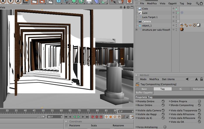

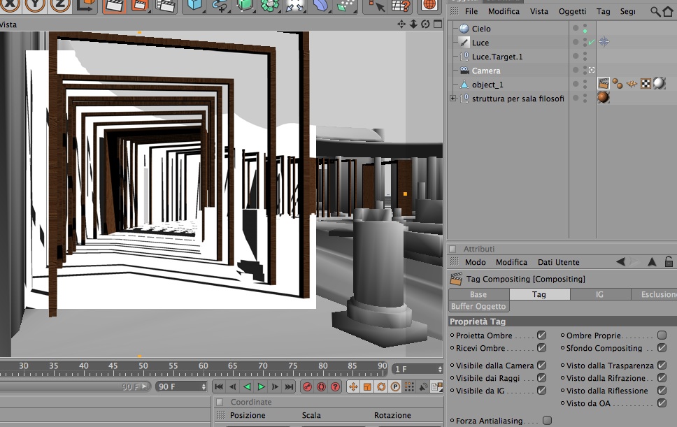

Grazie al tag compositing ed un piccolo trucchetto ho raggiunto il risultato sperato. E' bastato cioè assegnare alle geometrie dei ruderi un materiale bianco con un tocco di luminanza, così da ottenere un colore uniforme, dopodichè ne ho disattivato le ombre proprie. Il risultato si nota nell'immagine. Sorge però adesso un'ulteriore difficolta, e qui credo proprio che il mondo dei canali alfa possa essermi d'aiuto. Come posso muovermi se io volessi ottenere, come risultato del render, le ombre sia proprie, sia portate, separate rispetto a tutto il resto? In parole povere come se fossero su dei livelli diversi di photoshop.

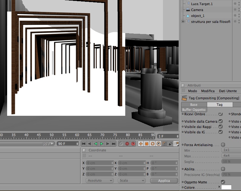

Una domanda: ho spuntato "oggetto matte" (grazie per la preziosa informazione) ma il materiale ha smesso di ricevere ombre nonostante il relativo tag sia regolarmente spuntato. In allegato un'immagine dimostrativa.

..si giusto scusa, questo ti serve solo per far avere ad un elemento un colore assoluto per poi lavorare meglio in postproduzione.. non tenevo conto della questione ombre!
Effettivamente se lavori poi massicciamente in photoshop dopo e riesci col trucchetto della luminanza a tenere gestibile il tutto, dovrebbe andar bene.
