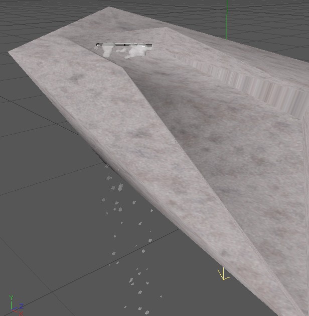

Buongiorno a tutti... ho cercato nei vari post ma non ho trovato la risposta che cercavo, aiutatemi!!!
..il mio problema consiste nel creare una "cascata" che scorre su un oggetto.
ho seguito le indicazioni date agli utenti e ho creato il getto d'acqua.
una volta posizionato il getto e fatta partire l'animazione l'acqua mi attraversa l'oggetto sul quale invece dovrebbe scorrere!!!
ACQUA QTTRAVERSA 1.jpg (55.25 KiB) Visto 1650 volte

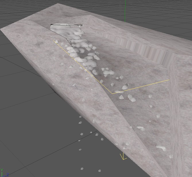

..ho poi pensato che fosse necessario creare dei deflettori ai quali le particelle potessero reagire; il fatto è che i deflettori sono forme standard, e di conseguenza le particelle non reagiscono come vorrei che facessero!!
ACQUA QTTRAVERSA 2.jpg (67.77 KiB) Visto 1650 volte

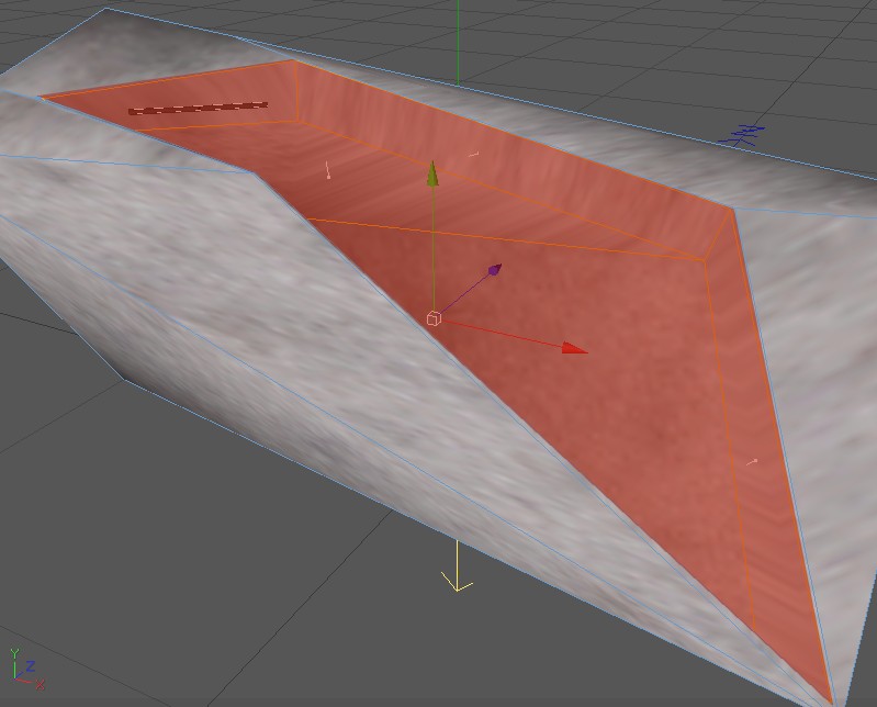

...non so come fare!!! ...vorrei che l'acqua scorresse in aderenza alle superfici e contro le sponde della vasca!!
....AIUTO!!!!

Ciao, potresti mettere un eliminatore sotto per evitare l'attraversamento. Invece per la vasca potresti creare una forma ad hoc che sale simulando il riempimento; magari creando l'effetto onda all'impatto delle particelle con la superficie.
Certo non è realflow ma bisogna pur arrangiarsi in qualche modo!!
Bye!

scusa ma non ho mica capito!!! ;( ...in che senso mettere l'eliminatore sotto???
il fatto che abbia creato un oggetto solido (cubo poi modificato con coltello ecc) perchè non basta? ..
myskin
Messaggi: 1117
Re: Particelle
Messaggio da myskin »
..se metti un eliminatore sotto eviti che le particelle possano continuare la corsa oltre la vasca. Il buon pyrocluster diciamo che è il "minimo sindacale" del particellare! 8-) non "sente" la forma, se non attraverso i vari effetti, per quanto ne so'.
Sarà molto, molto difficile addomesticare le particelle pyro per farle diventare la forma della vasca, con le onde, rinmbalzi e goccioline.
Più realisticamente potresti lasciare al particellare il flusso dalla bocca della fontana, magari le goccioline di rimbalzo; ma io farei un volume che sale piano piano a simulare il riempimento, deformandolo con deformatori tipo vento e creando le onde concentriche generate dalle goccioline che impattano. Questo si può fare e credo possa venire abbastanza carino. :)
Se poi disponi di Thinking Particles hai qualche possibilità in più; fino ad arrivare a software specializzati come Realflow per simulazioni da film!
