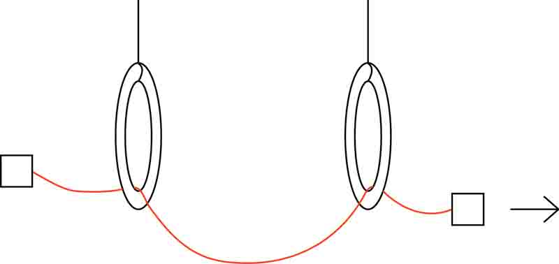

Re: Animazione fune
per dare spessore alla spline ho fatto una sweep nurbs usando la spline come percorso e un cerchio come profilo, adesso vorrei che questa fune passasse in degli anelli toroidali non in tensione; facendo muovere il cubo mobile la fune si mette in tensione pur restando sempre negli anelli.
Forse sbagliando ho pensato di assegnare alla sweep e agli anelli un tag corpo dynamics, ma siccome non so ancora bene come funzionano se Dynamic è acceso precipita tutto verso il basso, se è spento non ci sono collisioni tra fune e anelli. Mi dareste una dritta? grazie mille

Re: Animazione fune
No, le dinamiche di hair non sono compatibili con le dinamiche standard. Se usi i tag di Hair per rendere dinamica la spline, poi devi continuare ad usare i tag che hair mette a disposizione. In questo caso potresti mettere un tag Hair Collider ai due anelli, tenendo presente che non è la geometria della sweep che reagisce alle collisioni, ma la spline con cui è generata.Breck_al_canale_ ha scritto:Devi mettere "mash in movimento" nelle opzioni delle dynamics. Ciao

Re: Animazione fune
Guarda la scena che ho postato e dimmi se era quello che cercavi.qwertygro ha scritto:scusate, mi riaggancio a questa fantastica spiegazione per chiederne un'evoluzione:
Se non è la tensione che dicevi, spiegami meglio, perchè non ho capito bene cosa vuoi ottenere.
