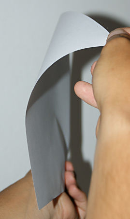

Dovrei modellare una forma tipo quella della fotografia allegata (un foglio di carta piegato in un angolo).
Qualcuno potrebbe suggerirmi come fare?
(sono QUASI alle prime armi per quanto riguarda la modellazione in Cinema...)
Grazie.

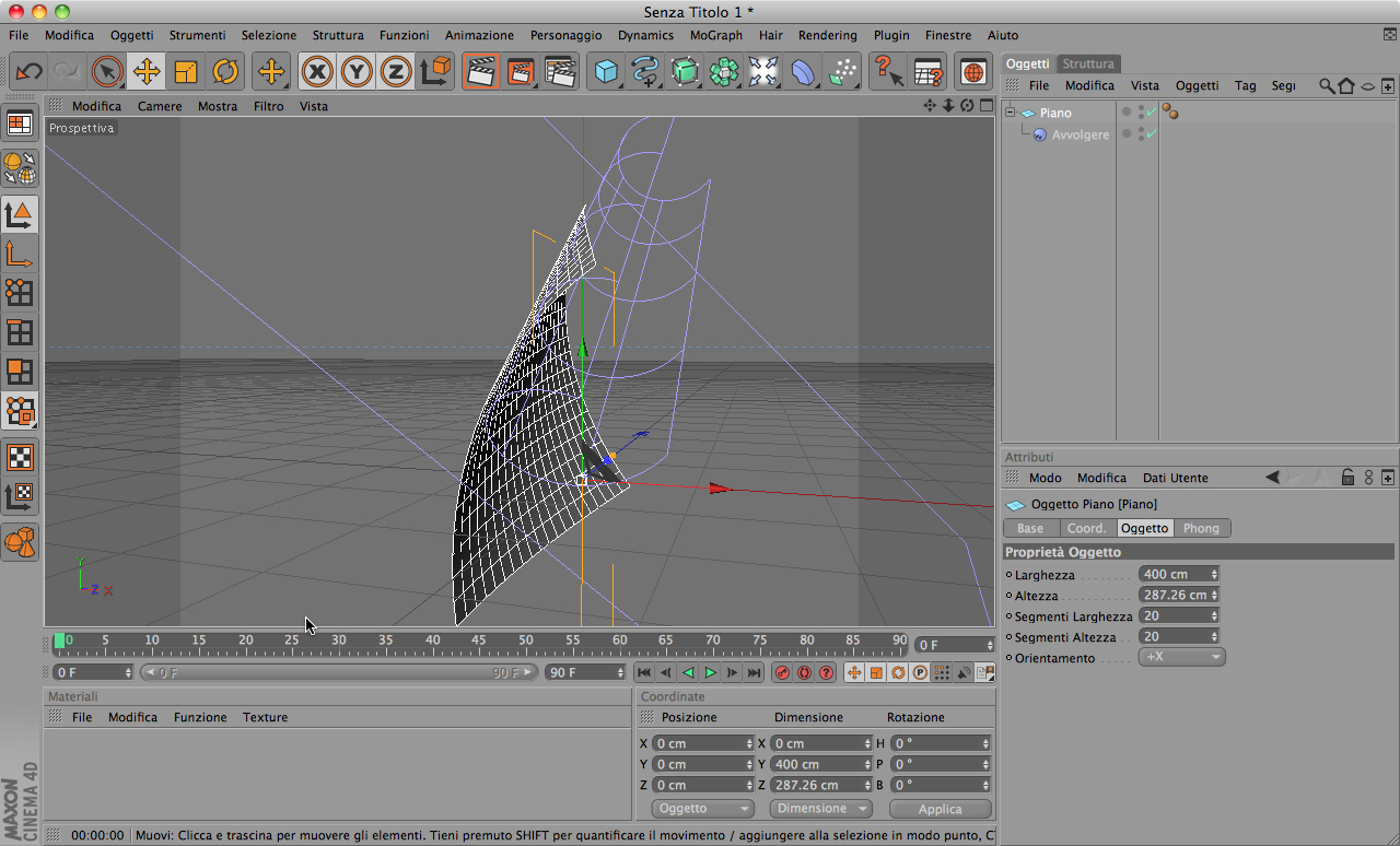

io ho usato lo strumento avvolgi applicato ad un piano . . .
AETAN

aetan ha scritto:io ho usato lo strumento avvolgi applicato ad un piano . . .
Quasi ci siamo...
ho bisogno pero' che due lati perpendicolari tra loro del foglio rimangano rettilinei e che si deformi solo un angolo.
Come posso fare?
Grazie

allo stesso modo....crei un piano piu' grande e con piu' poligoni, cosi che lo strumento cada solo nella parte che vuoi curvare....
AETAN

aetan ha scritto:allo stesso modo....crei un piano piu' grande e con piu' poligoni, cosi che lo strumento cada solo nella parte che vuoi curvare....
Non ci riesco...
se prendo un piano che si sovrappone (in proiezione) alla superficie di curvatura (sferica) solo per uno spigolo, quando butto la superficie di avvolgimento dentro il piano, quest'ultimo si avvolge TUTTO sulla superficie e non solo un angolo.
Dove sbaglio?
