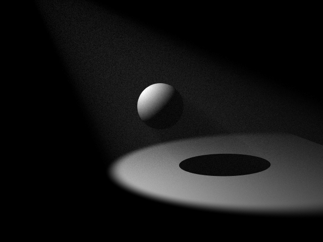

Devi abilitare Environment Fog nel pannello Environment, e trascini la luce che vuoi che si veda nel pannellino Light in basso a destra, metti Fog density=2 e togli la spunta a Use fog height; aumenti l'intensità della luce nel pannello Common del tag Vraylight altrimenti rischi di non vedere nulla!
8-)
Una prova veloce con i parametri che ti ho scritto!

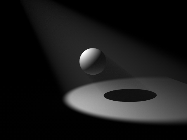

Forse è meglio questa con il Subdivs della nebbia a 32 e la GI attivata!!
8-)

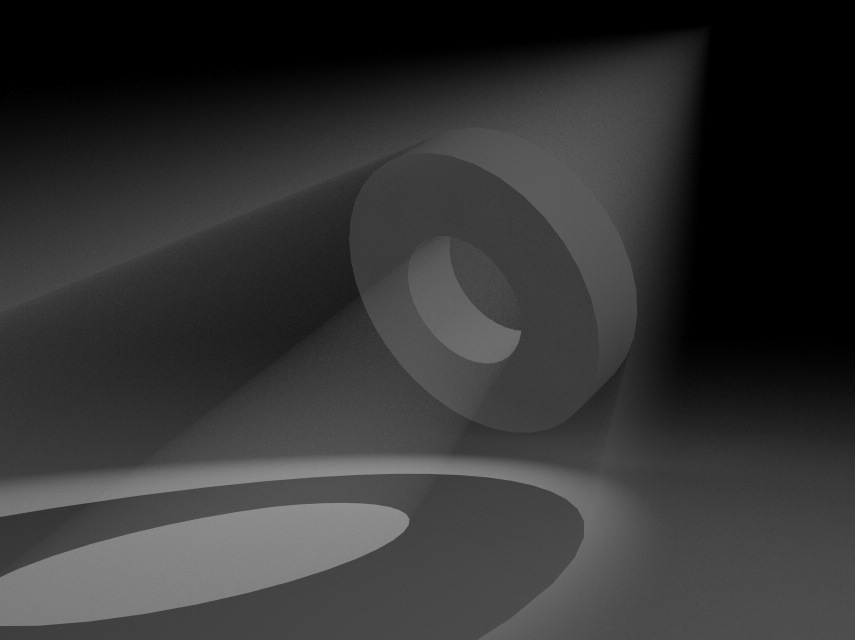

E comunque alla fine il funzionamento è selettivo, ossia l'effetto volumetrico viene attivato solo per quella luce che tu inserisci nel campo Lights in basso a destra; in pratica è come se la luce avesse una casella a discesa come le luci di AR!!
8-)
Stessa scena ma la luce gialla non l'ho portata nel campo Lights dell'Environment Fog
